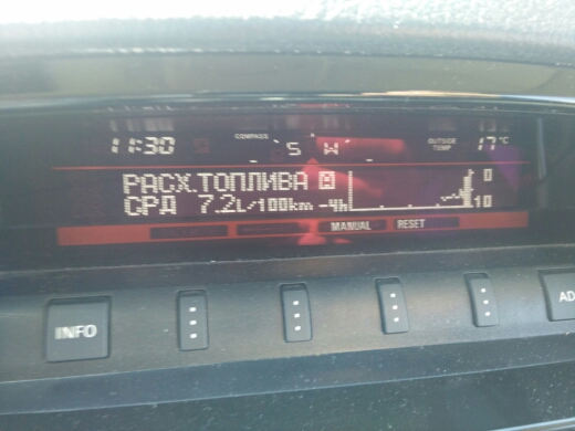

довел машину до лампочки залил 7 литров проехал 25 км лампа загорелась итог 28 литров на 100.

Не правильно ты дядя федор колбасу ешь;)
Так и тнвд не долго угробить.
Мысль верная, но делается это так: заливаешь полный бак, вот прям максимально как сможешь. Ездишь 200-300 км и едешь сново на эту же заправку и заливаешься так же под самое горлышко, полученное число делишь на количество км пройденных и получаешь приблизительный средний расход, чем больше таких замеров, тем точнее среднее число. А до лампочки это мувитон, так как бак у нас 90 литров и растянут под всем авто, там 2-3 литра потерять дело 1* наклона;)

Да какая разница, метод описанный выше даст точный расход именно при ваших условиях эксплуатации, а метод которым расчитываете вы показывает средневзвешенное положение столба в соседней деревне.
Смысл делать диагностику отсутствует без верного исчисления расхода.
