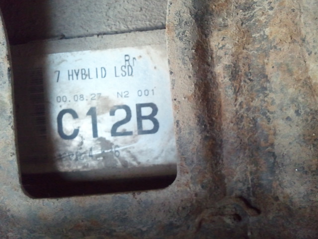

Montero 3 2001г/в Limited , 6G74 MPI 3,5 Hybrid LSD

А чего еще нужно-то? Есть шильд LSD, значит масло LS? Нет шильда LSD, значит обычный и масло соответственно обычное.

Конечно диф я не разбирал, нафиг туда лезть если он работает нормально. На диффе табличка висит Hybrid LSD. Я сам когда масло захотел поменять, увидел шильд, удивился и стал инфу искать. Нашел что-то полезное и поделился с одноклубниками, вот и все.

кнопка блокировки и компрессор присутствуют?

Кнопки и компрессора нет.

Ожидаемо))) Значит редуктор в лучшем случае лсд.... не ставили на монтеро принудительной блокировки, следовательно и гибрида там никогда не было

То есть на диффе надпись врет?

И по вину Hybrid LSD просто так бьется, как один из вариантов? Я ничего не утверждаю, за что купил, за то и продаю. Но по моему вину бьется 3 вида диффов, а раз бьются, значит ставились ИМХО.

Как найдешь монтеро с заводской блокировкой в заднем дифе, дай знать)))) Я же не просто так вопросы задавал! По любому вину бьется три разных дифа, даже по ASA, но это не говорит о том, что на монтеро ставили

Не врёт. В гибридном, кольца фрикционов заключены в герметичную коробку. Масло можно лить любое
Денис вообще то говорит про принудительную блокировку дифа (с помощью кнопки на панели)

у меня вообще нано модель блоки,называется Хиблид лсд-масло можно совсем не лить))

угу, Вась, это походу японцы в китае наклейки заказывали :)
