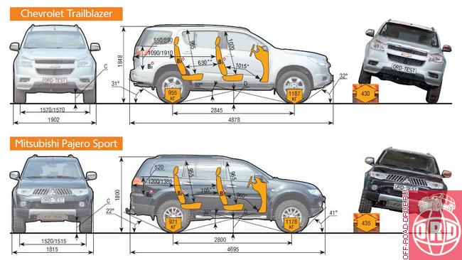

есть основания полагать что вес совсем не такойsem_tom писал(а): Механика дизель вес 2045 .
Автомат дизель 2050
2,5 дизель автомат 2150
х.з. верить или нет
3,2 дизель автомат 2193
тут очень похоже, у меня в распечатке с тех осмотра вес практически такой же
