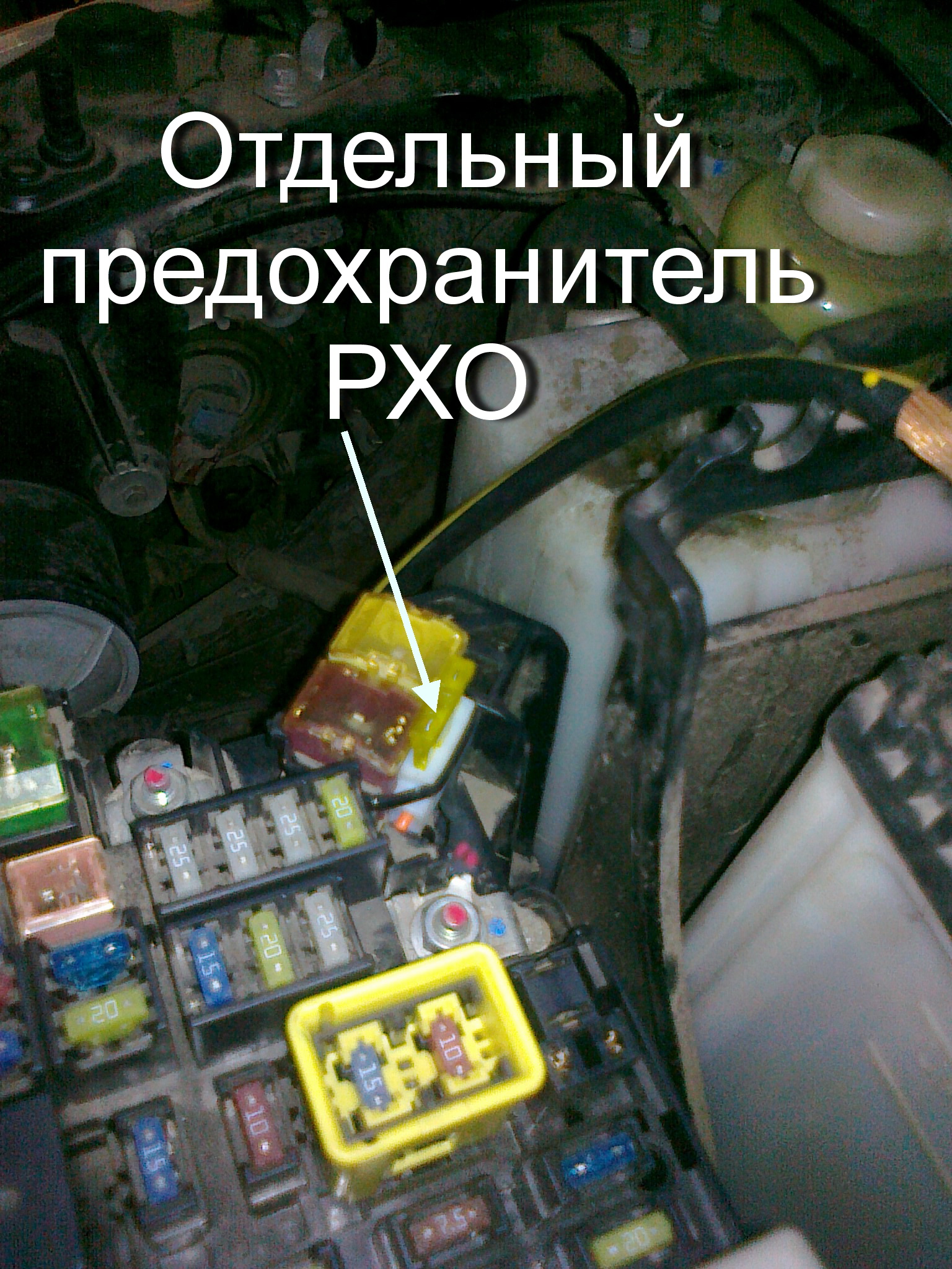

Хочу поделиться своим опытом установки РХО-22 (для использования фар дальнего света в качестве ДХО).
Место установки подбирали исходя из требований по его влаго- и грязезащищенности, однако, чтоб была возможность регулировки и легкого доступа к предохранителю. Тянуть фарные провода в салон сочли не целессобразным, поэтому установили мне реле в коробку предохранителей под капотом, в ее нижнюю часть. Совместили существующее в коробке отверстие с кнопкой РХО.

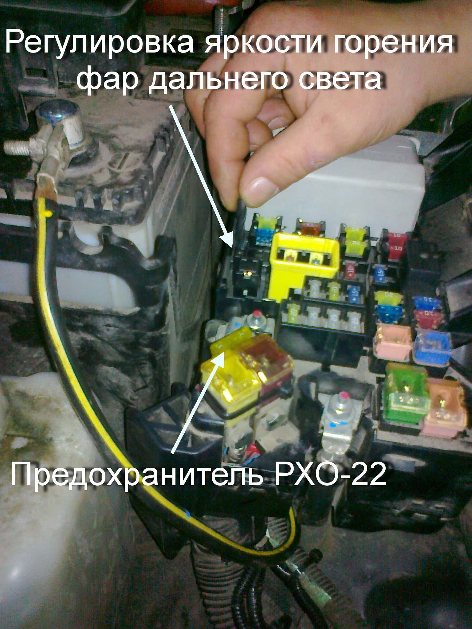

Регулировку легко производить путем нажатия на кнопку на реле подходящим стержнем (например, хвостовиком небольшого сверла).

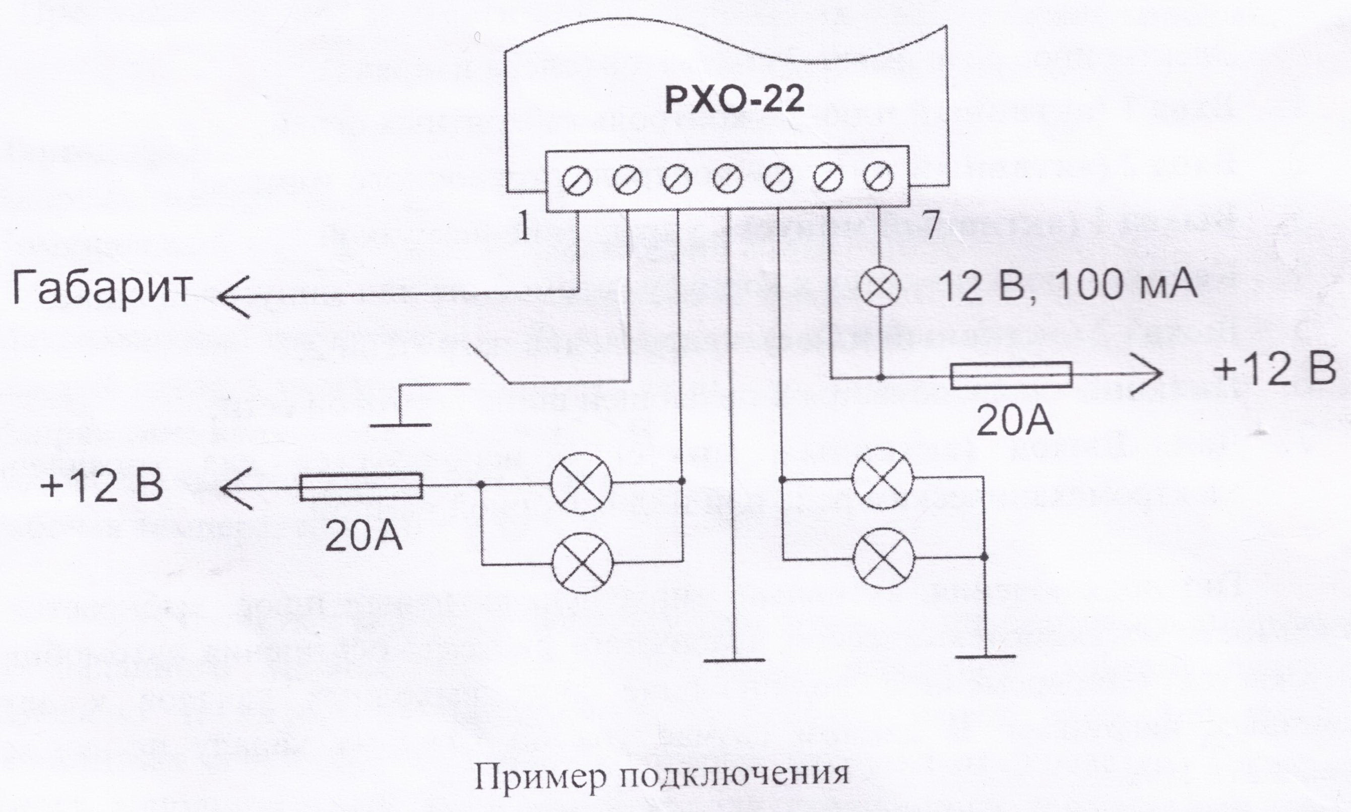

Схему подключения взяли из инструкции к РХО.

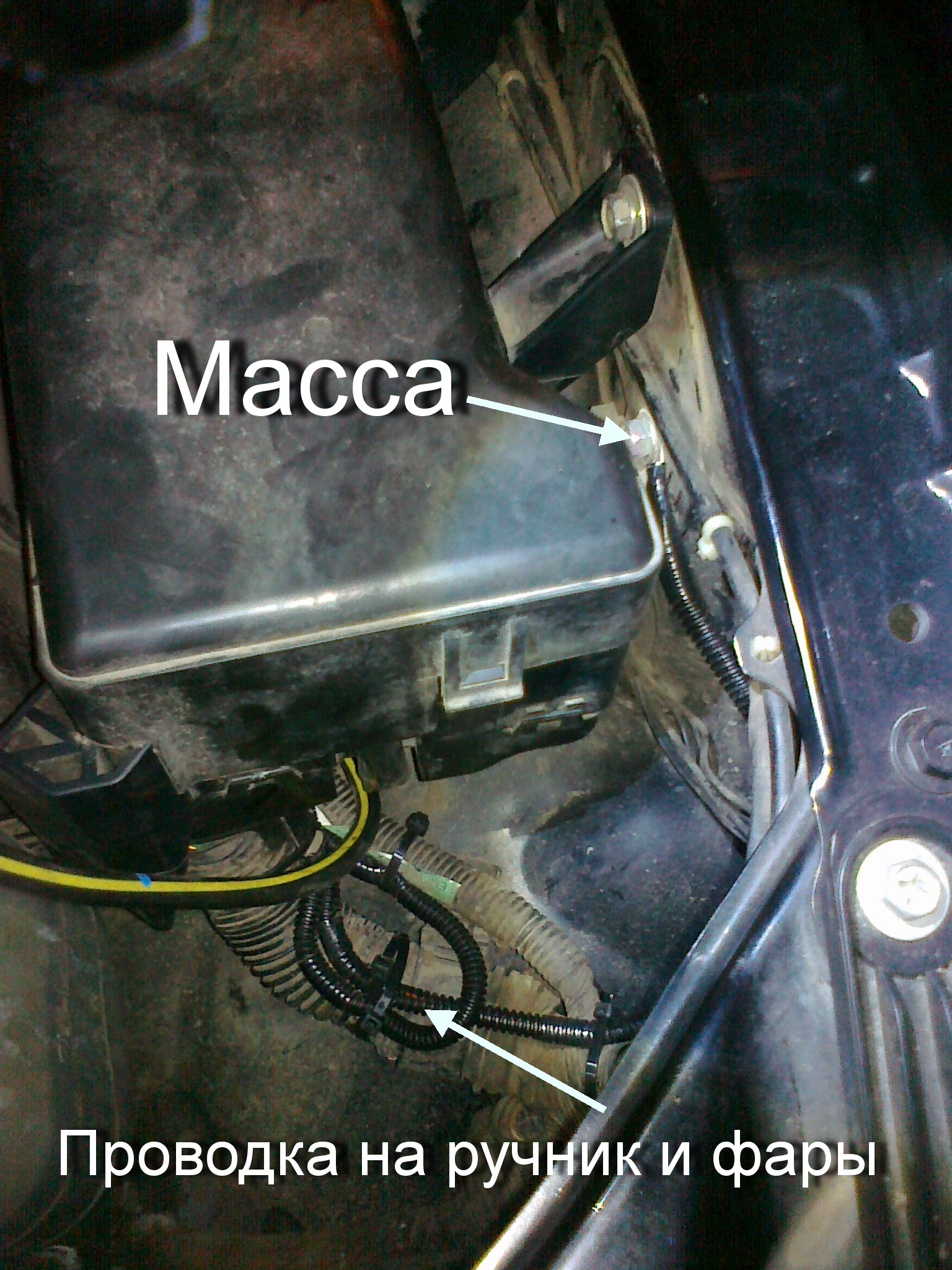

Провода от фар и ручника проложили в гофрах, изоленты не жалели!

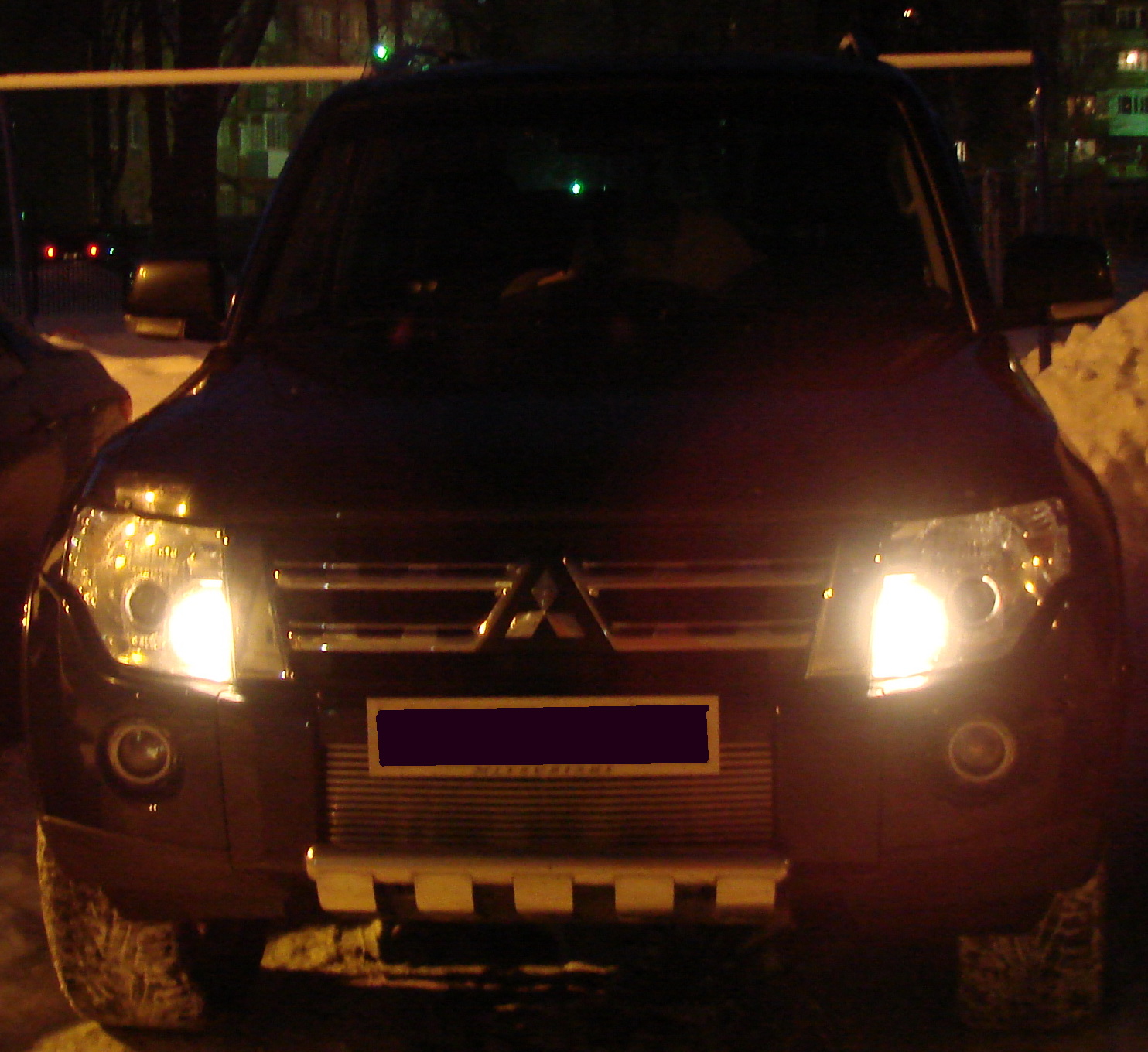

Светит желтым, однако… Вот думаю, существуют-ли такие лампы в дальний, чтоб в полнакала горели белым?

Svetliy писал(а):...Единственный минус (писал о нем раньше) это желтизна света, к сожалению бороться с ней никак нельзя.
Согласен, свет желтый.
Даже расстроился немного.
Думаете, подбором ламп ничего не изменить?

vector-n писал(а):Доброго времени суток!
Согласен, свет желтый.Даже расстроился немного.
Насколько я понимаю ситуацию, с штатным дальним, ничего. Я вот подумывал над подключением этого реле на противотуманки. Их можно настроить на 100% мощность. Весь комфорт будет прежним.
