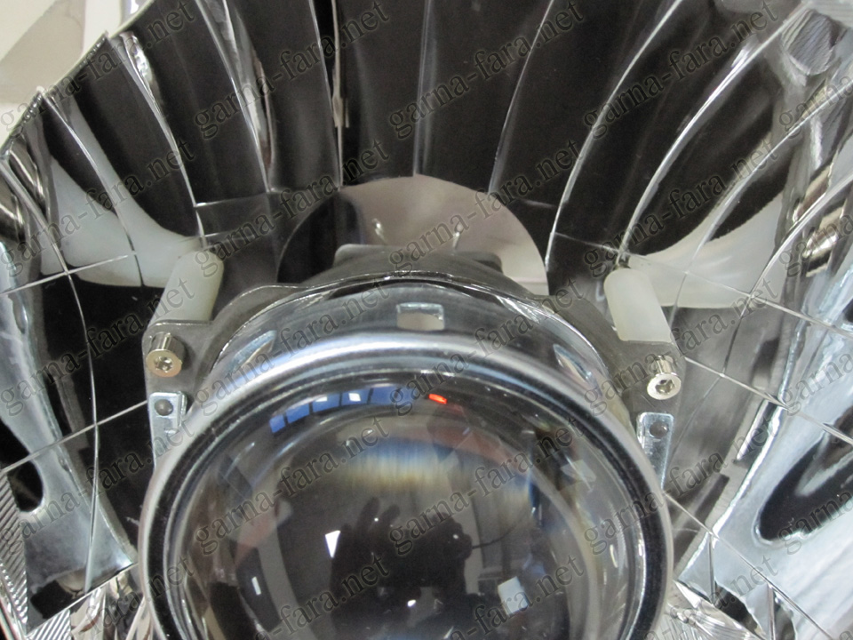

Re: Линзуем паджерики (улучшение головного света)
У меня трясучки света не наблюдается, без пружинных подкладок.
По резьбам ничего не гуляет, все по штатным болтам нормально сидит.
Делал сам, типа такое крепление линз в отражателе.
