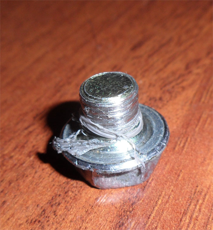

Но вот чем хочу поделиться, так это тем, как мне поменяли масло в АКПП на баррикад в "формула-1"... Решил я что-то глянуть на уровень масла, смотрю, а там на 3-4см выше максимальной "хот" отметки! Почти литр лишнего декстрона залили, блин. И мало того что я лишние бабки заплатил так и ездил бы еще неизвестно сколько с перелитой коробкой думая что "профессионалы и сделали все как надо". Но это еще не все. Закручивая пробку сорвали мне резьбу. Потом посадили на герметик и отдали как есть, замели сор тсзть. Я еще откручивать давай, удивился как туго пробка идет. Вот так вот неприятно вышло...

Надо было вернуться на сто, позвать управляющего (Алексей) и дать им.... моральных подзатыльников, заодно заставить прикупить пробку

Как вернуться то? Машина разобрана, кровища слита. Ничего, поправил резьбу в картере метчиком - там прилив каленый оказался и не пострадал. Сделал новую пробку из болта... Ну, если поеду в следующий раз - припомню им, точнее ему - мастера хорошо запомнил :twisted:

С резьбой все попадают, там по инструкции затяжка не более 10н/м , но надо использовать новую уплотнительную шайбу. Вот и тянут все до последнего. Благо обычно срывается имено болт..

Менял генератор, сливная пробка картера двигателя точно в таком же состоянии - завернули со всей дури и сорвали резьбу.
