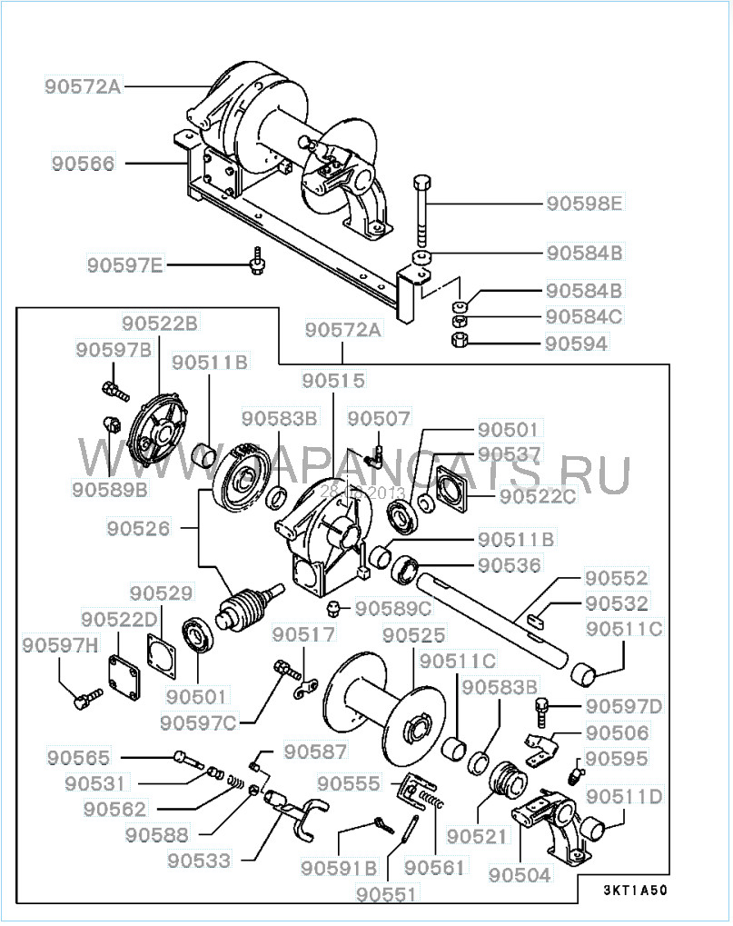

Слетела фрикционная накладка, тормозящая барабан при свободной размотке. Оказывается без неё так неудобно! Кто чем заменял родную накладку, может тормозную колодку приклепать туда? Родная стоит 2200-8000руб!

А какой толщины она должна быть? В руководстве к PII указан только предельно-допустимый размер 4...4,5 мм. А новой?
И ещё, как она держится? На клей?

я ставил кусочек задней какую от нашемарки подошла по отверстиям.

Strannickxxx писал(а):Слетела фрикционная накладка, тормозящая барабан при свободной размотке. Оказывается без неё так неудобно! Кто чем заменял родную накладку, может тормозную колодку приклепать туда? Родная стоит 2200-8000руб!
это хде? фото или скема?
поз. 90555 с торца

Когда Я обрабатывал болгаркой детали под покраску, задевал эту накладку, она какая то тряпочная, типа асбеста
