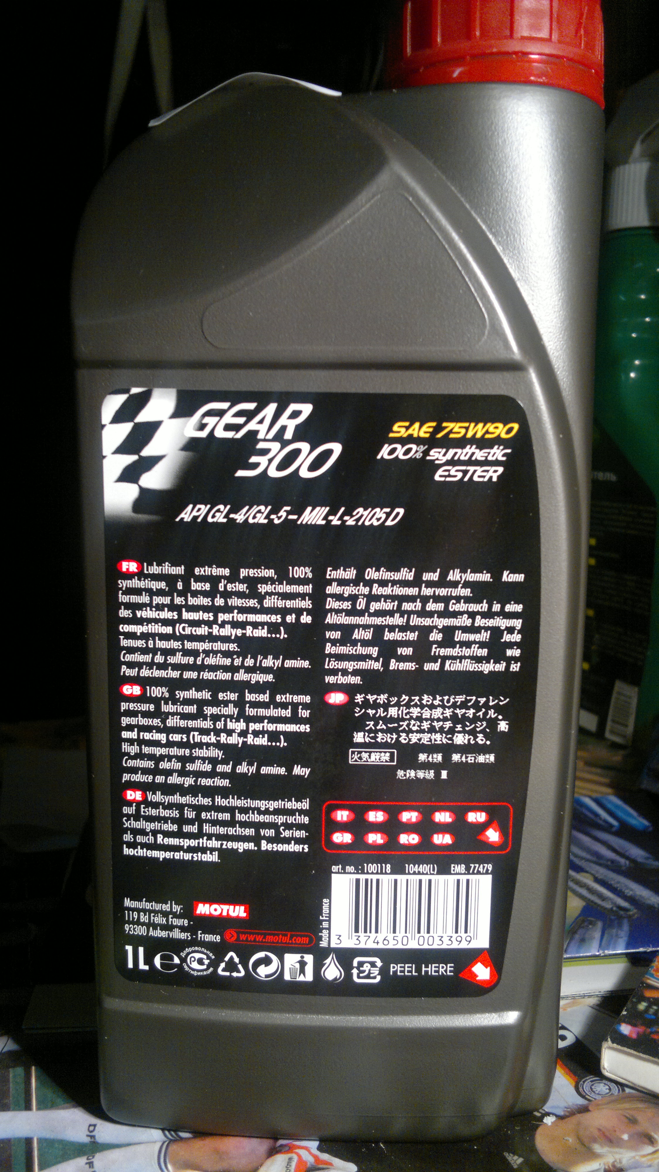

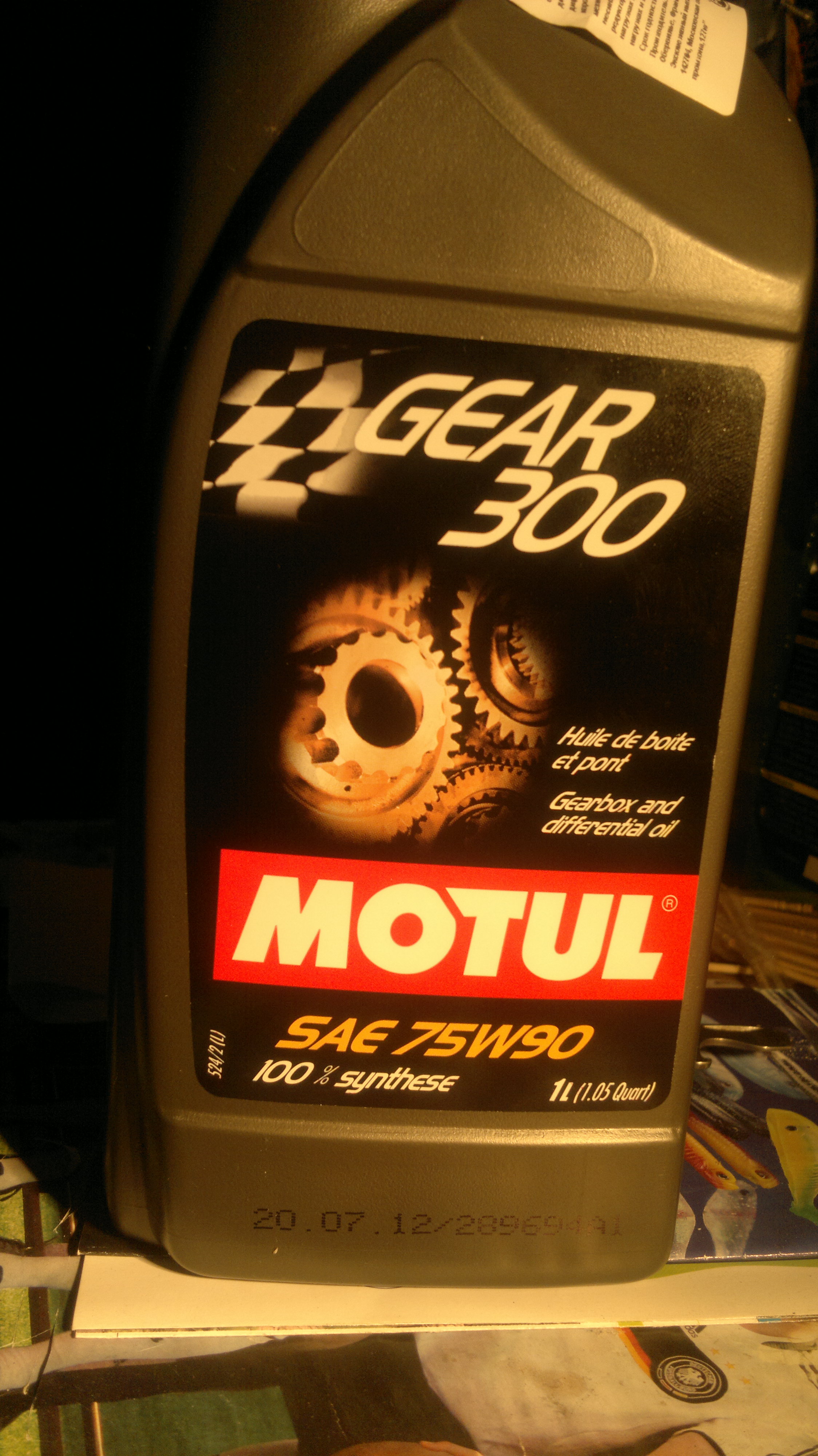

PERESVET писал(а):Есть желание залить в раздатку Motul Gear 300 75W-90. API GL-4 / GL-5
Класс вязкости, SAE J306: 75W-90
Плотность при 15°C, ASTM D1298: 0,900
Вязкость при 100°C, ASTM D445: 15,2 mm2/s
Вязкость при 40°C, ASTM D445: 72,6 mm2/s
Индекс вязкости, ASTM D2270: 222
Точка изменения текучести, NFT 60 105:-60°C
Температура вспышки, ASTM D92:200°C
Кто такое использовал в раздаточной коробке? Противопоказания и послевкусие имеются?
на чем основывался выбор масла?
а,это не лучше в мосты ?

Re: замена масла в переднем и заднем мосту
Такое обозначение идёт в маслах, предназначенных для самоблокирующегося дифа. У нас обычная гипоидная передача с жёсткой(механической) блокировкой.Артур 29 писал(а):а,это не лучше в мосты ?

- PERESVET
- Сообщения: 508
- Зарегистрирован: 26 авг 2012, 00:27
- Мой автомобиль(и):: Дизельный Паджерище Спорт с механической КПП
- Откуда: Киев
- Откуда: Киев
- Благодарил (а): 153 раза
- Поблагодарили: 65 раз
Мосты от этого масла аж шуршат:) Вопрос в масле MOTUL для раздаточной коробки Super Select.
Motul Gear 300 75W-90 по параметроам кроме GL4/GL5 проходит или нет?
Мобил не предлагать по религиозным соображениям:)
Подходит!PERESVET писал(а):Мосты от этого масла аж шуршат:) Вопрос в масле MOTUL для раздаточной коробки Super Select.

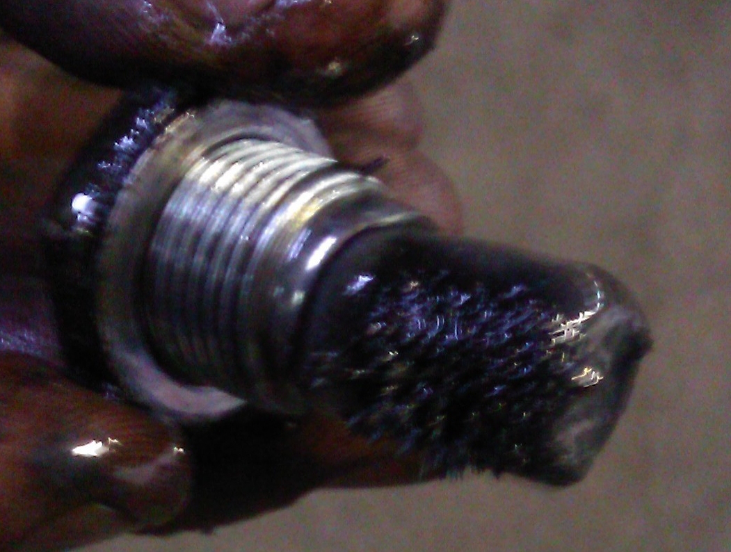

PERESVET, береги руки
А такими *пушкАми* нас не удивишь
Снимали уже с пробок окалины и реальные спиральные стружки.... И дело вовсе не в масле. Это нормальный эксплутационный износ при обкатке агрегатов.

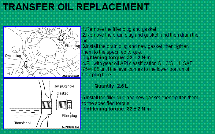

Поменял масло в мостах и раздатке. (пробег 20к) Залил Syntrax Longlife и Syntrans Transaxle сответственно.
Менял сам в гараже без ямы. Самым геморным оказалось залить в раздатку. Пришлось "выжимать" туда масло из бутылок
Из заднего моста вылилось всего 2 литра масла, и это с учетом того, что мост стоял под наклоном... Недоливают блин...
Залил 2.8л, больше не стал лить.
В передний вошло как и пишут 1.2л. А вот в раздатку вошло даже меньше 2-х литров. 1.9 примерно.. Теперь переживаю, мож не долил.... Кстати когда перед заменой открутил заливное отверстие на раздатке, чтоб проверить уровень, оттуда полилось масло... Т.е. уровень был выше заливного. Машина тогда уже стояла ровно.
Все слитые жижи были одинаково мутные какого-то грязно-серо-коричневого цвета...
Прокладки решил не менять пока. В обоих мостах родные стоят медные и на слив и на залив, а в раздатке обе алюминиевые... Странно...Kostya_P писал(а):я так понял заливные алюминиевые, а сливные медные. надо проверить
Насчёт уровня в РК не переживай, всё нормально, если залил под срез пробки.Pingvinych писал(а):Теперь переживаю, мож не долил.... ... ........
........Все слитые жижи были одинаково мутные какого-то грязно-серо-коричневого цвета...
Коричневый цвет- норма. А вот серый- вода в масле. Внимательнее с бродами и переодически заглядывай на задний мост. Шланг вентиляции у тебя уже, 99%,

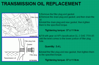

Сегодня сменил масло в переднем мосту (11750км). Слилось более серое, чем в заднем, но не черное. Ездил где-то 50х50% на 2Н (лето), и на 4Н зимой и в дожди. Стиль вождения паровозный: плавный разгон, без рывков, торможение двигателем. На сливной пробке - "стандарт"
. Уровень был как в мануале - около 5мм от низа резьбы. При заливе чудес с объёмом не было: 1,2л Castrol Syntrax Long Life GL-5. Отработку хочу проверить в морозилке на холодостойкость.
Затягивал пробки с новыми медными прокладками (оригинал) динамометрическим ключом - хорошая вещь! Выставил момент, тянешь до щелчка, и даже чувствуется как плющится прокладка
А какое усилие затяжки этих пробок по мануалу должно быть?Іван писал(а):...
- Іван
- Сообщения: 67
- Зарегистрирован: 20 мар 2012, 23:36
- Мой автомобиль(и):: Mitsubishi Pajero Sport 2.5 MT Invite
- Откуда: Івано-Франківськ
- Откуда: Україна, Івано-Франківськ
- Благодарил (а): 7 раз
- Поблагодарили: 10 раз

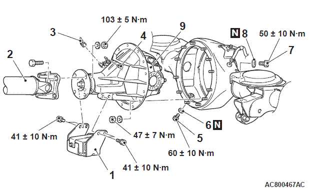

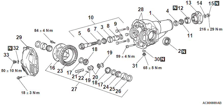

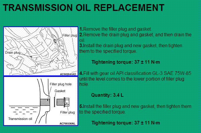

Раздаточная коробка: заливная и сливная - 32±2 Н·м;
Механическая КПП: заливная и сливная - 37±11 Н·м;
Передний мост: заливная - 50±10 Н·м; сливная - 65±5 Н·м;
Задний мост: заливная - 50±10 Н·м; сливная - 60±10 Н·м.
