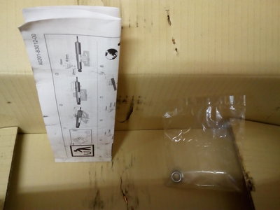

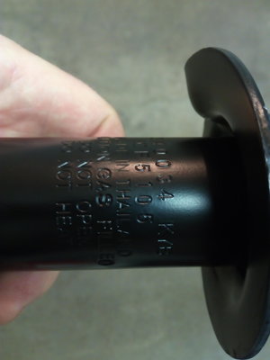

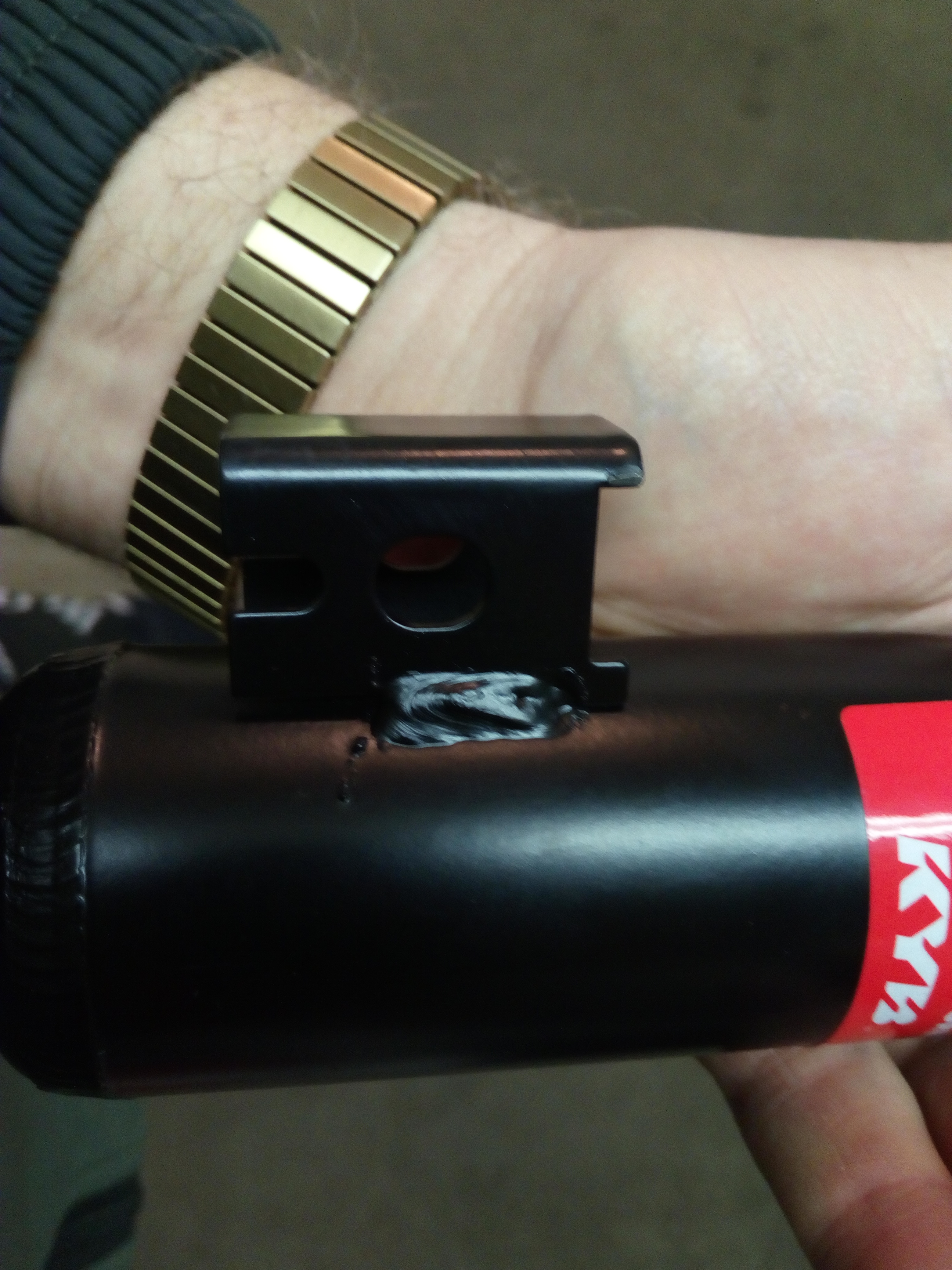

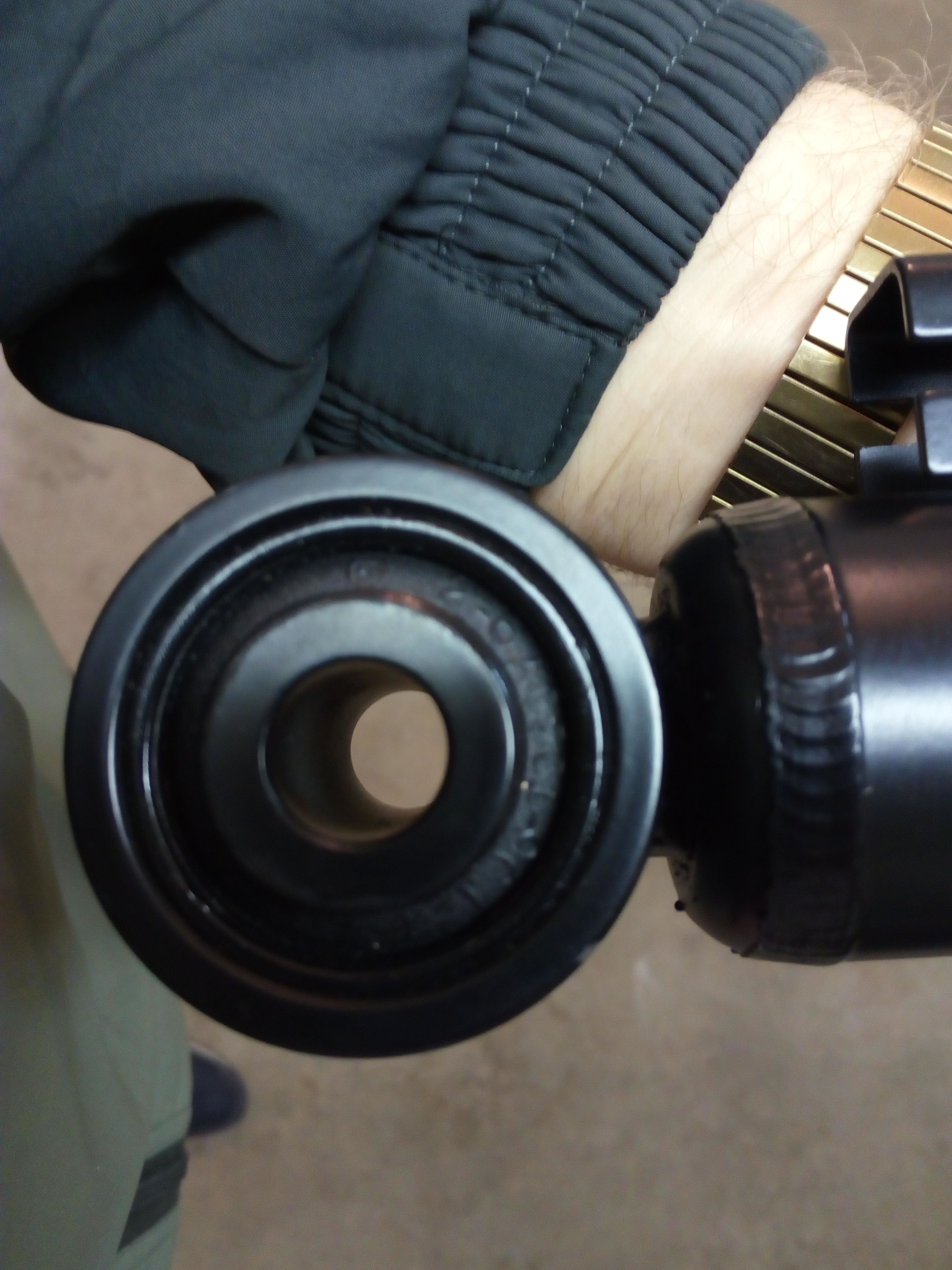

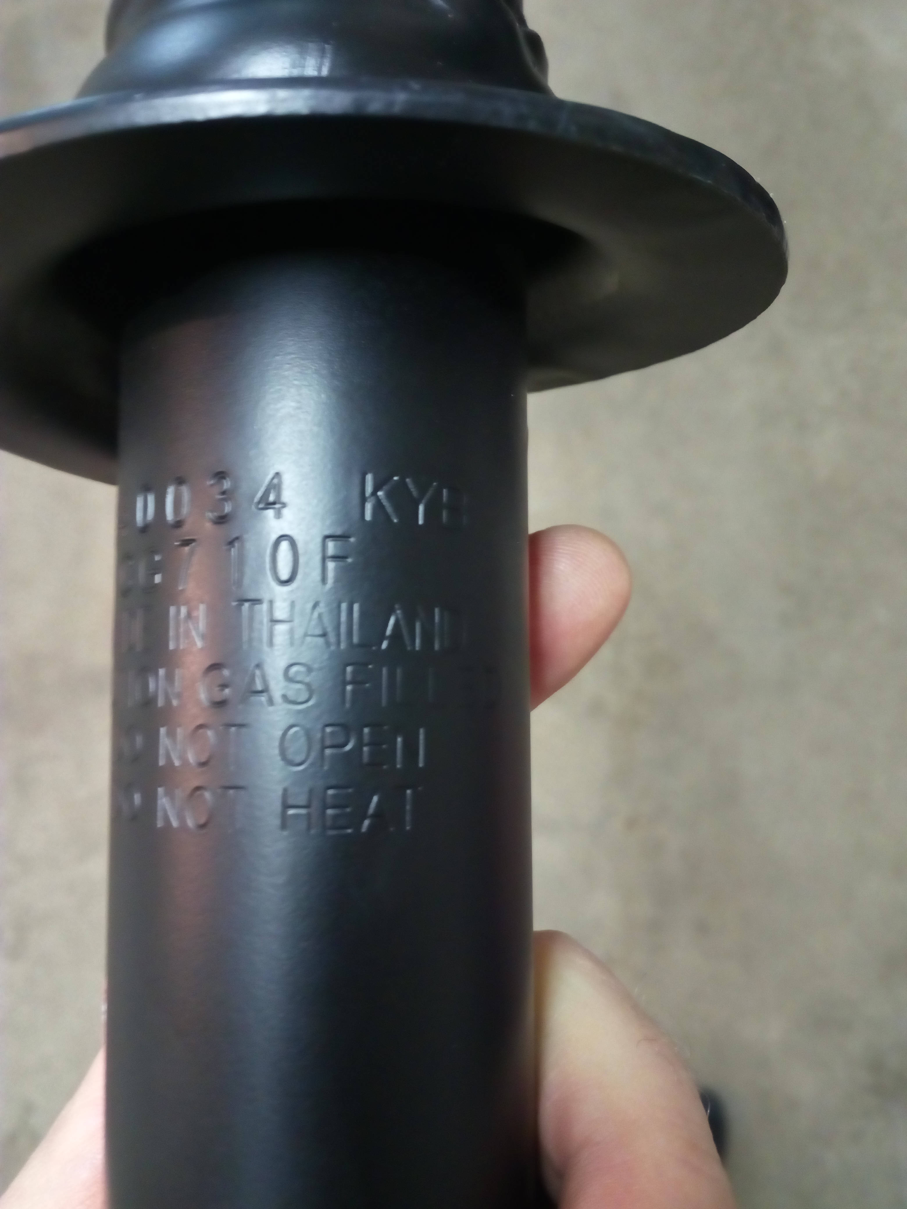

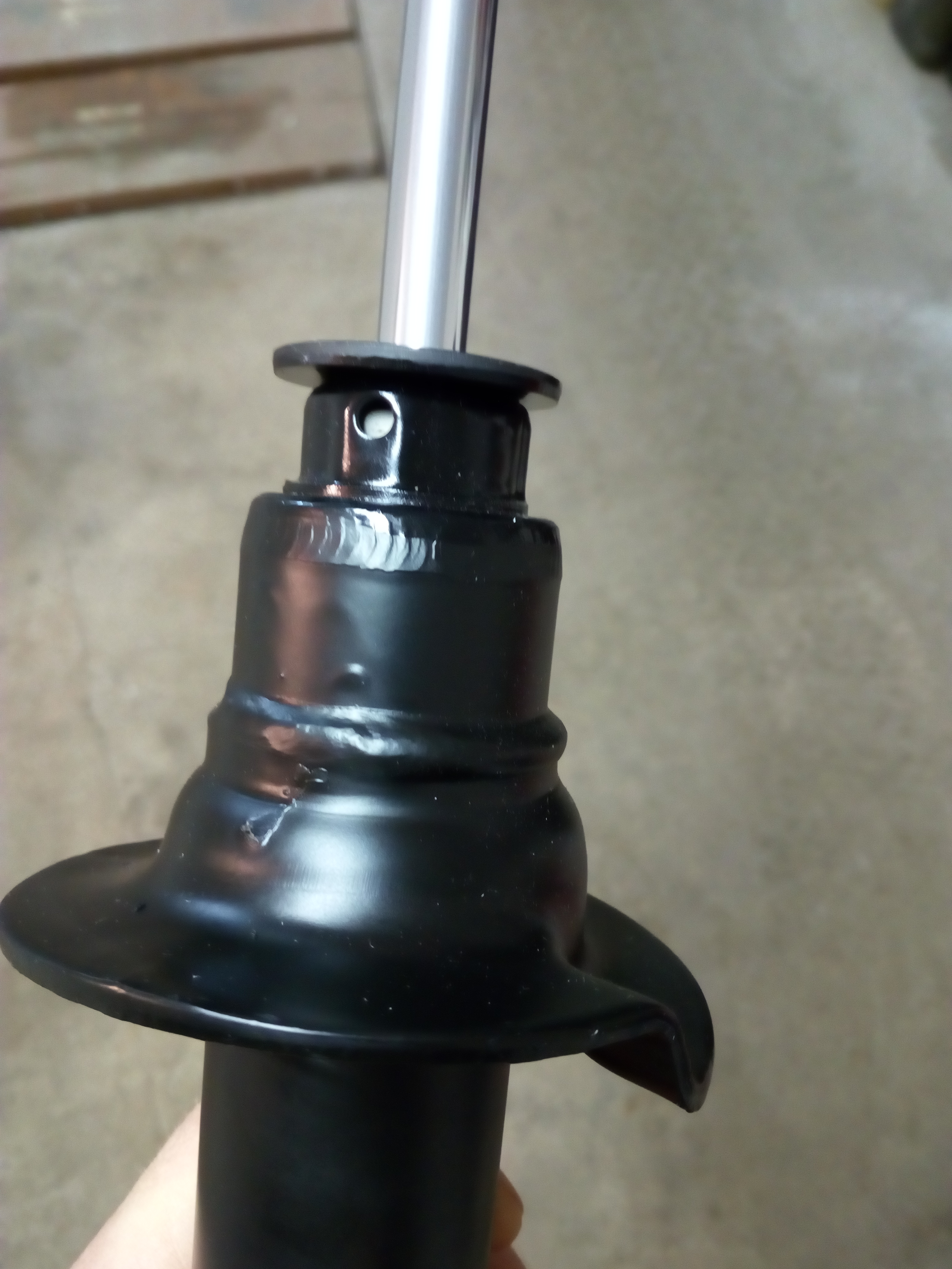

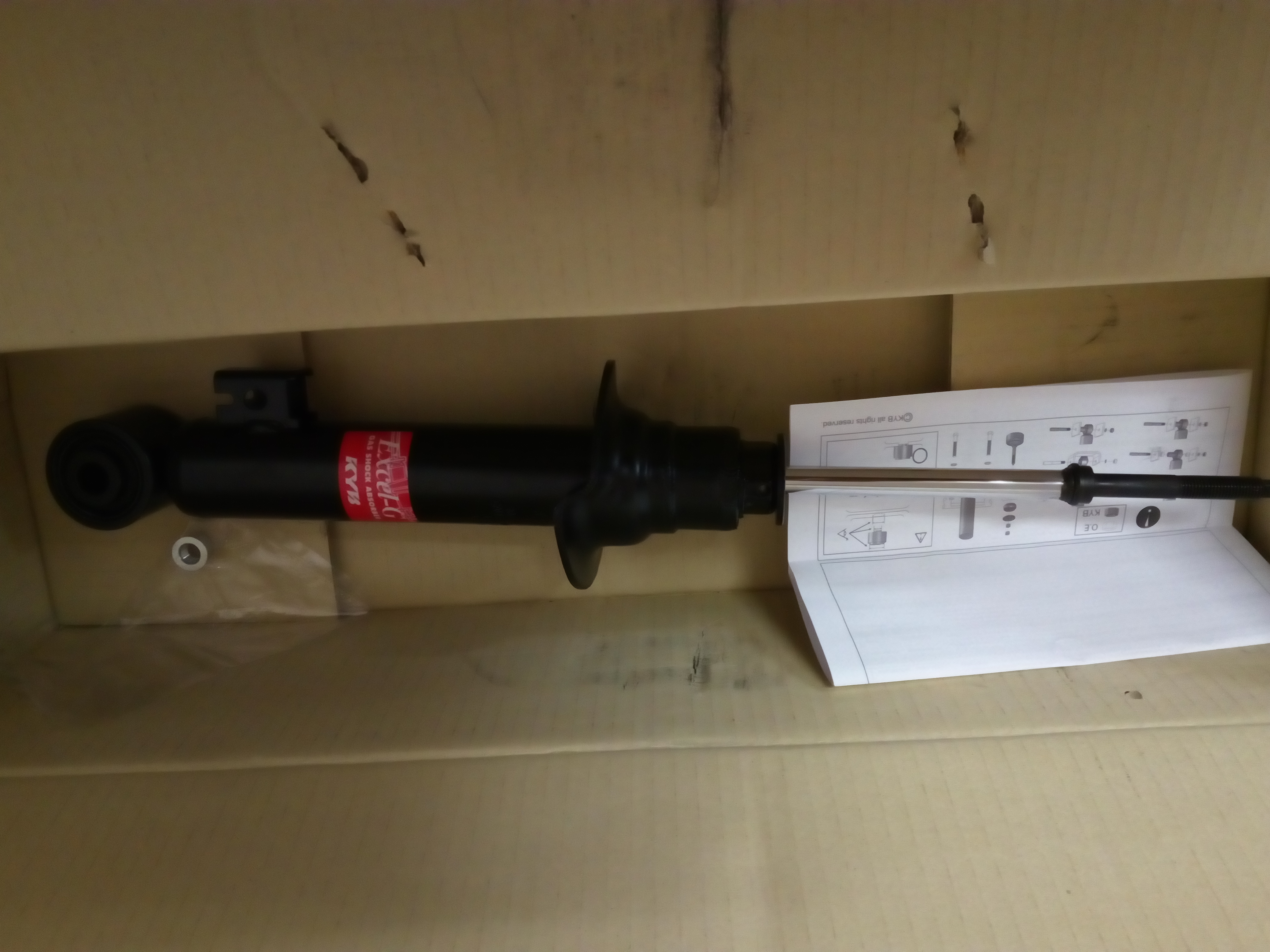

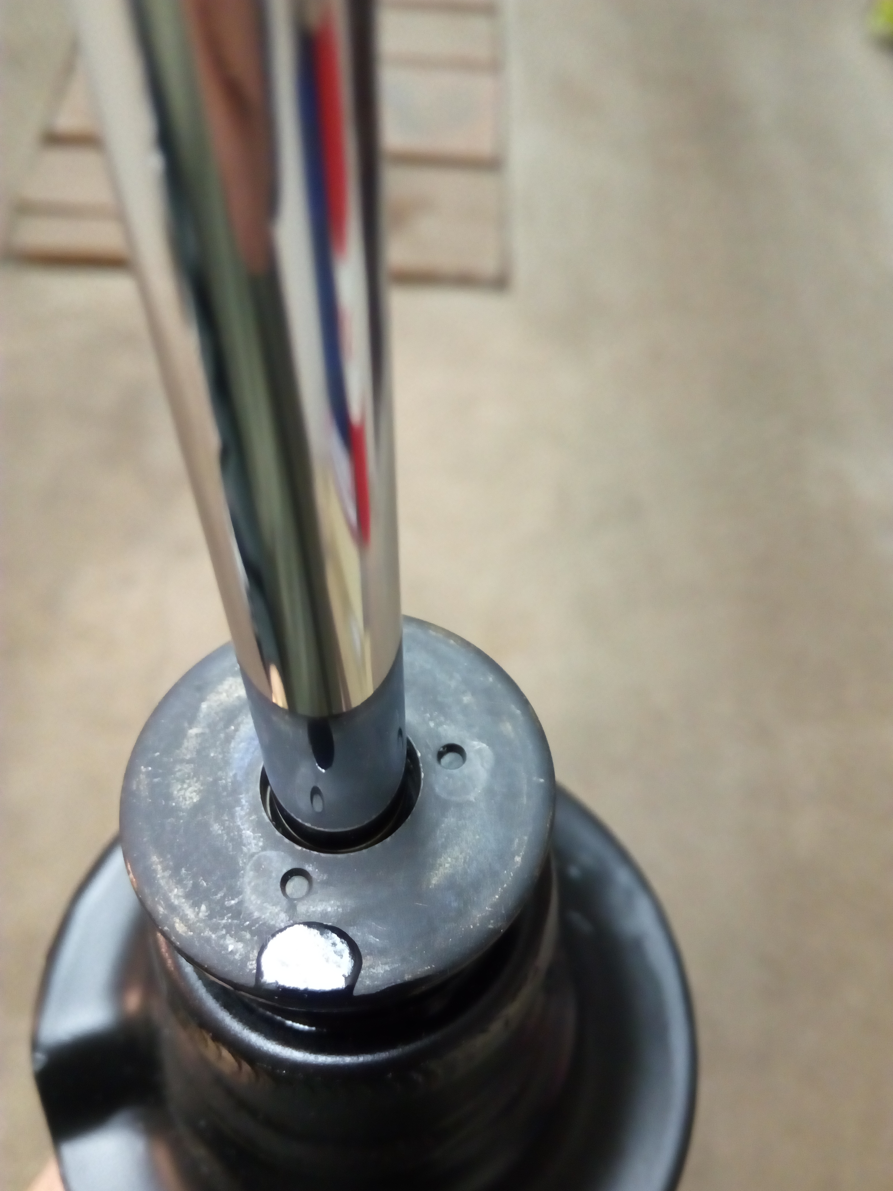

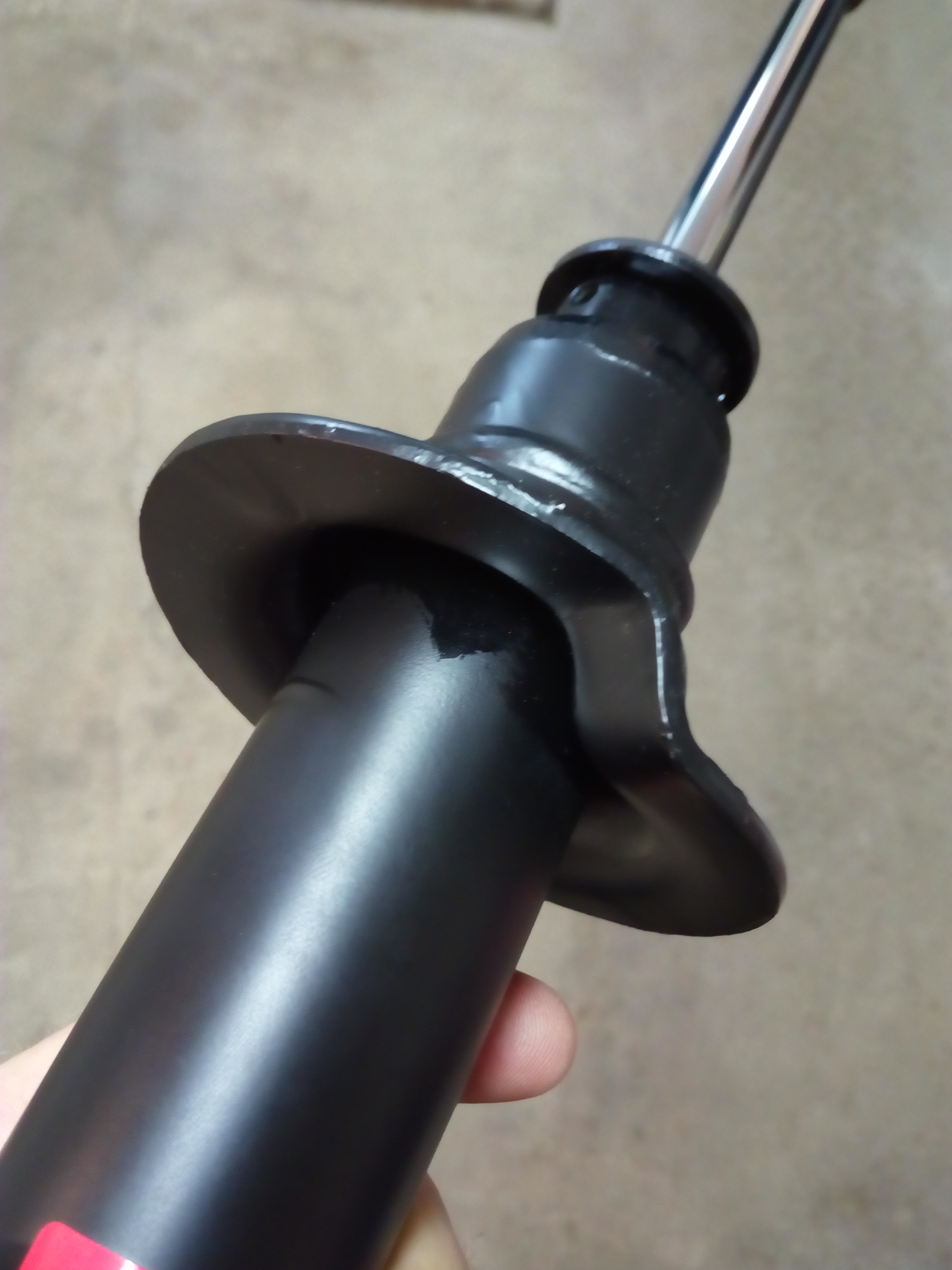

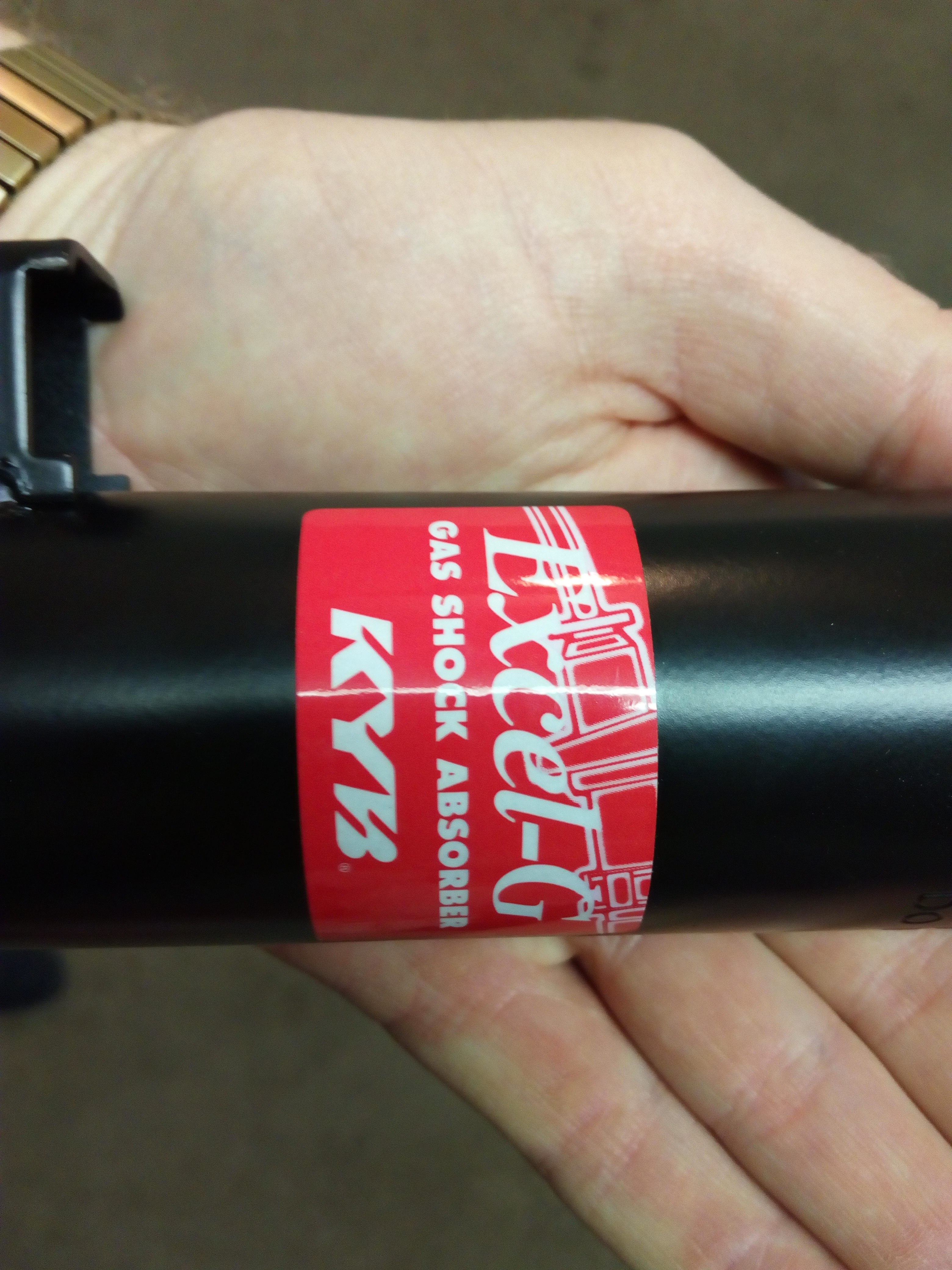

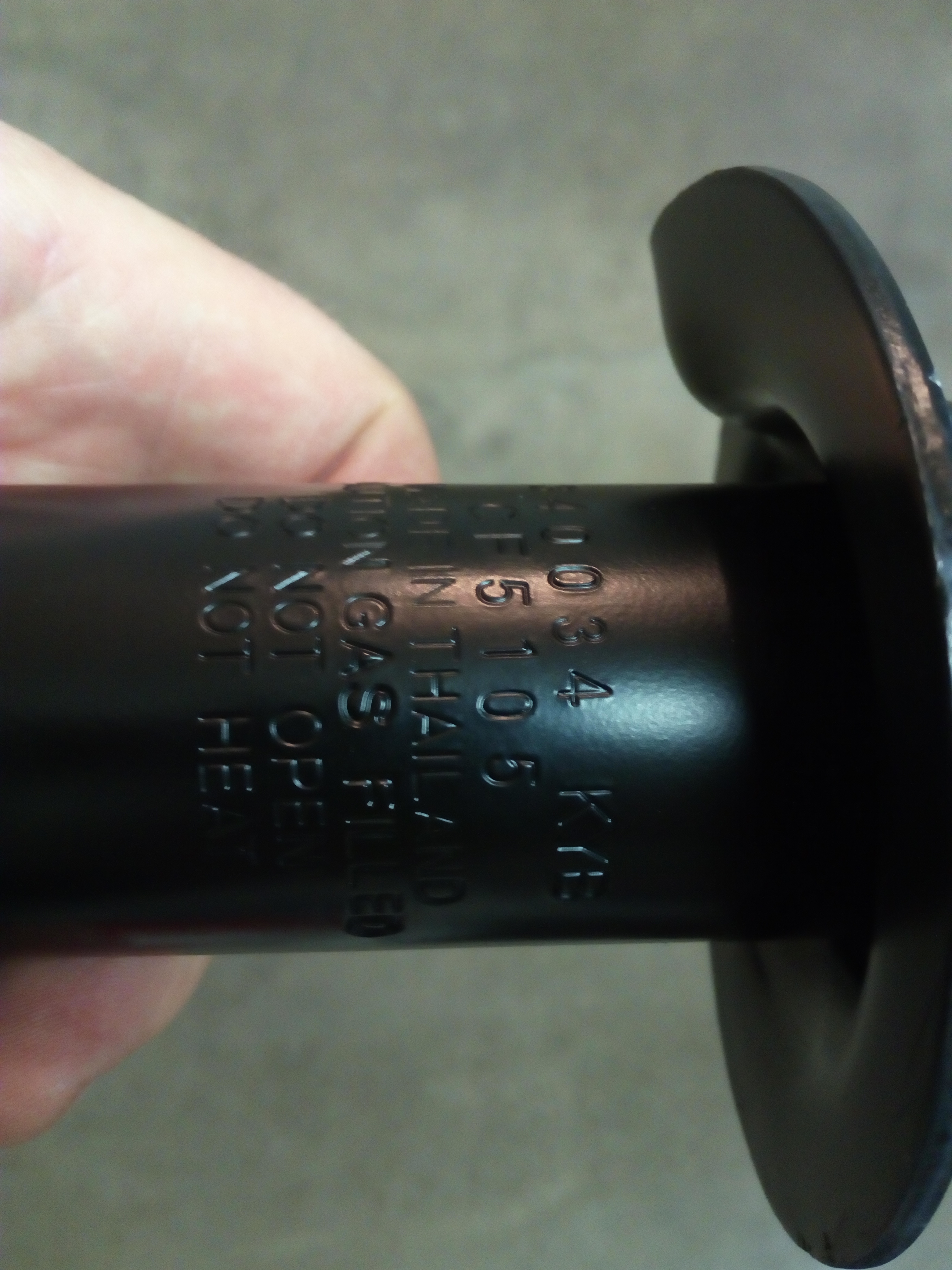

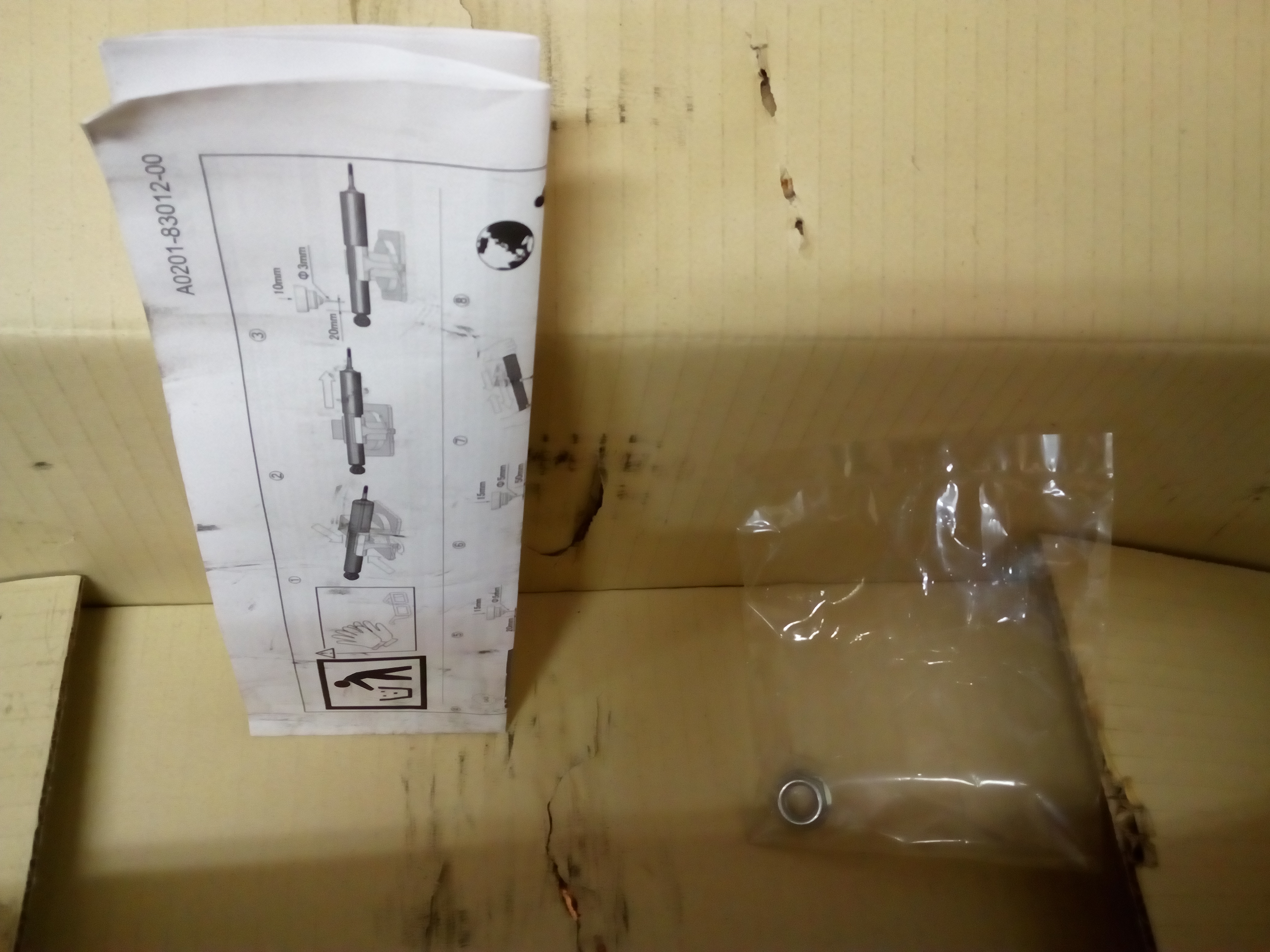

Всем доброго здоровья, Други!))

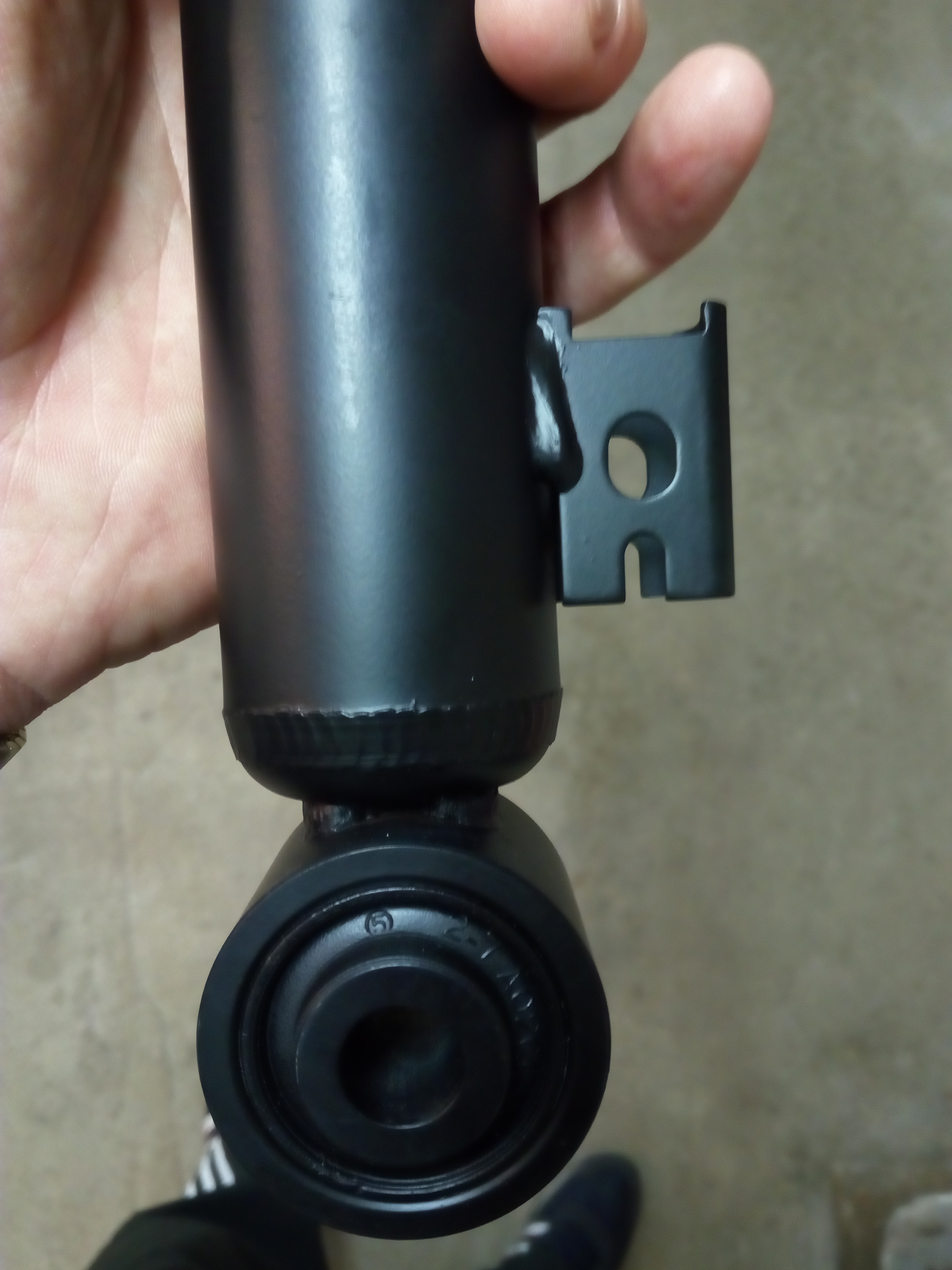

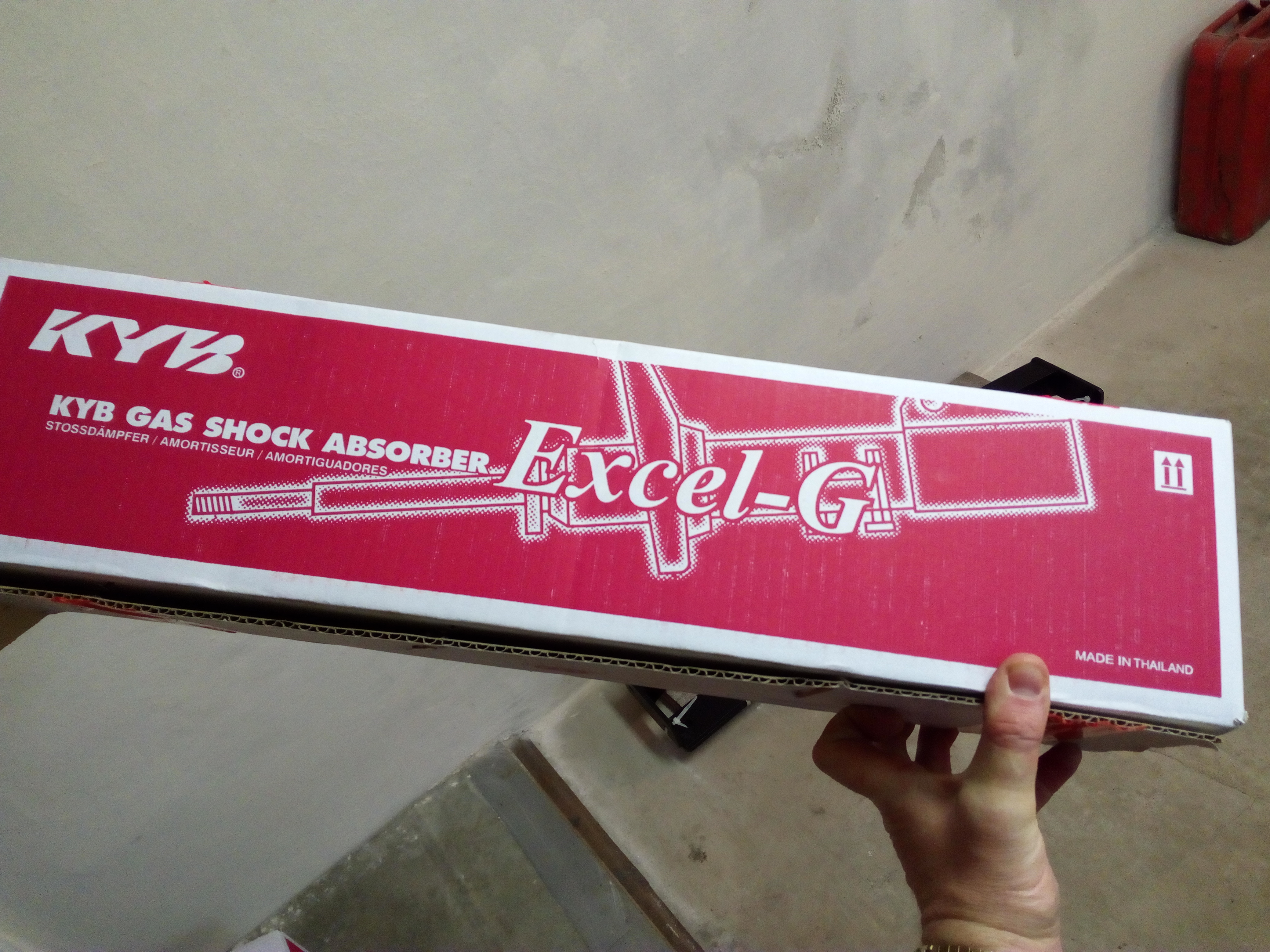

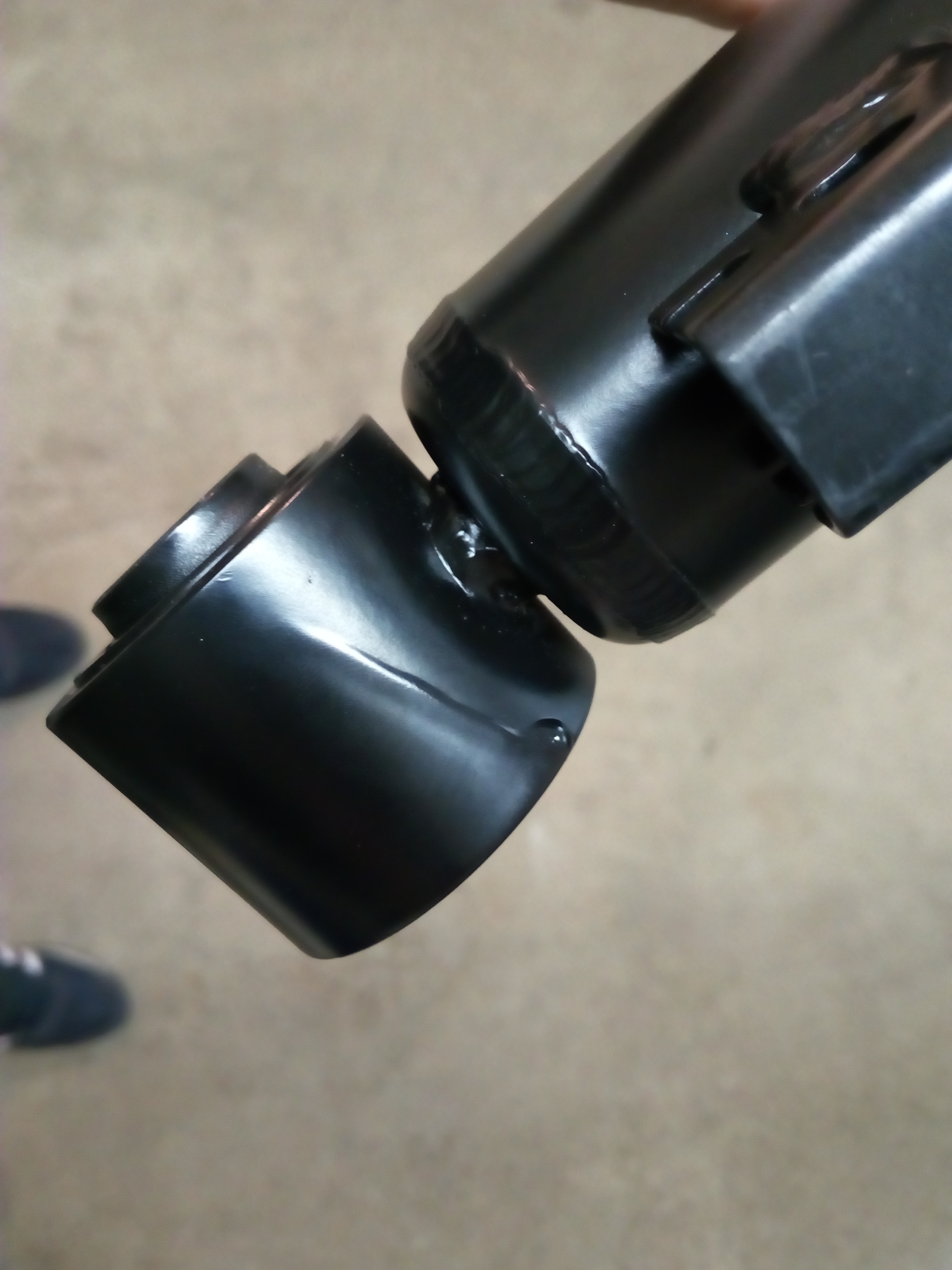

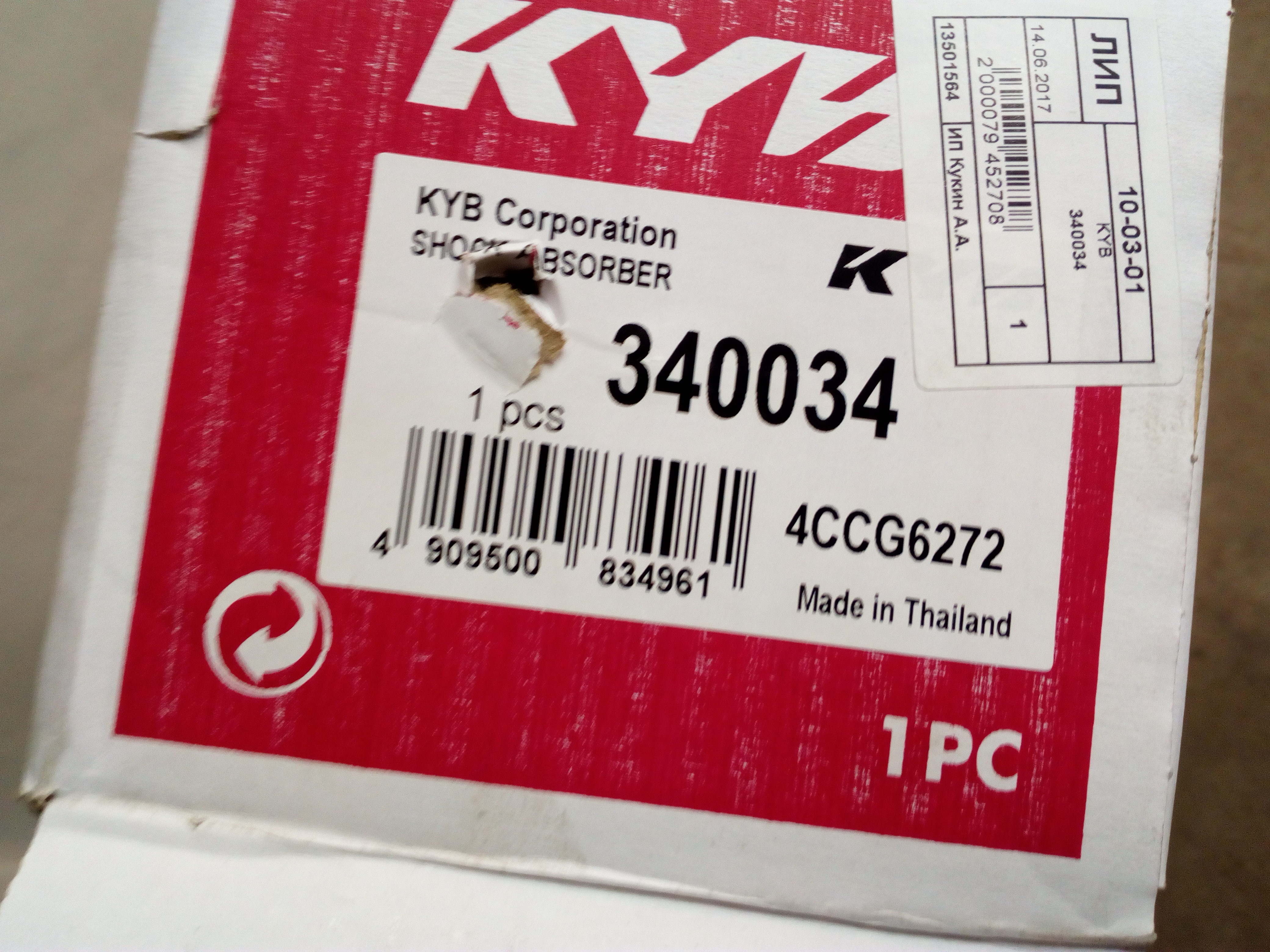

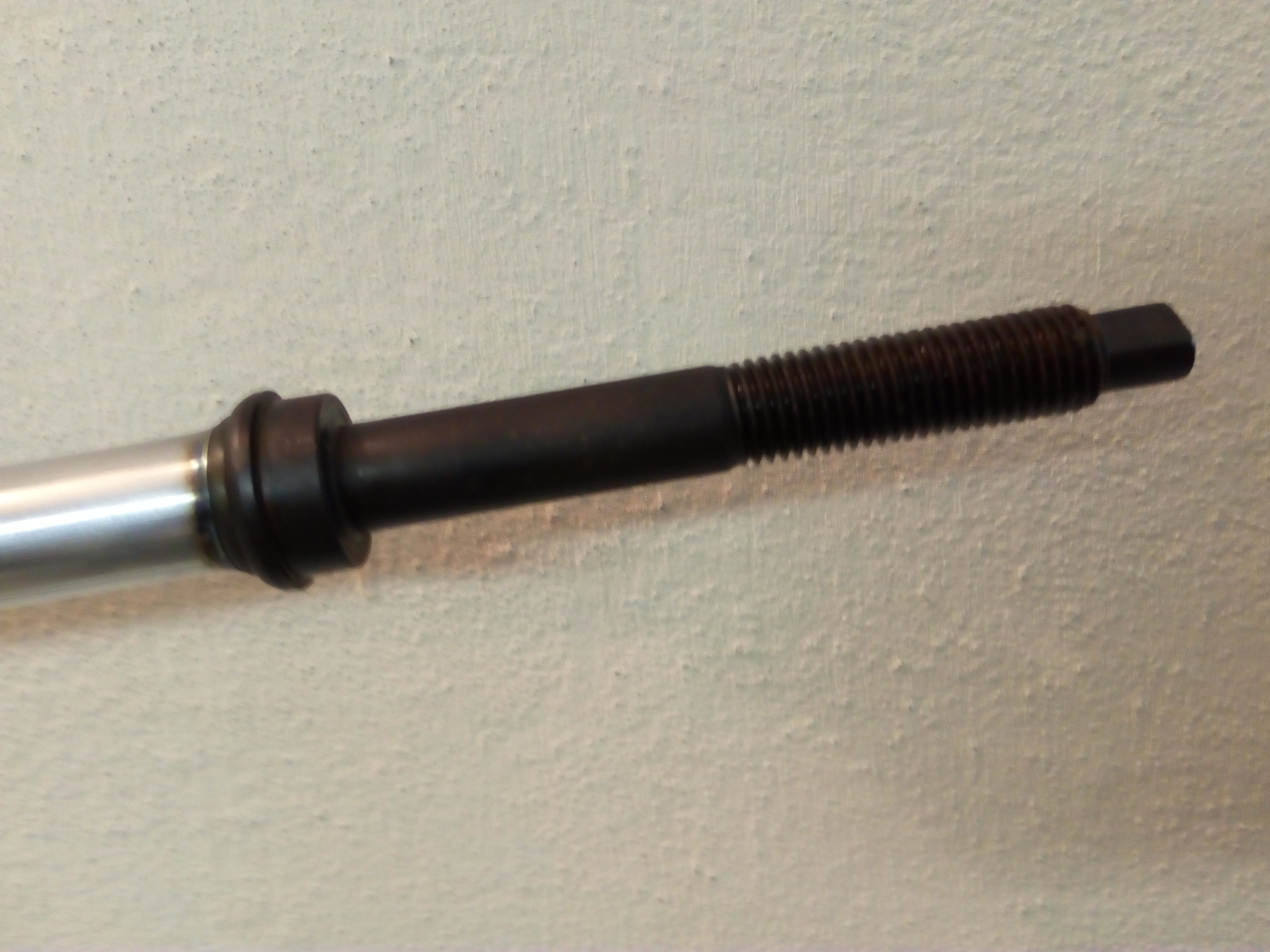

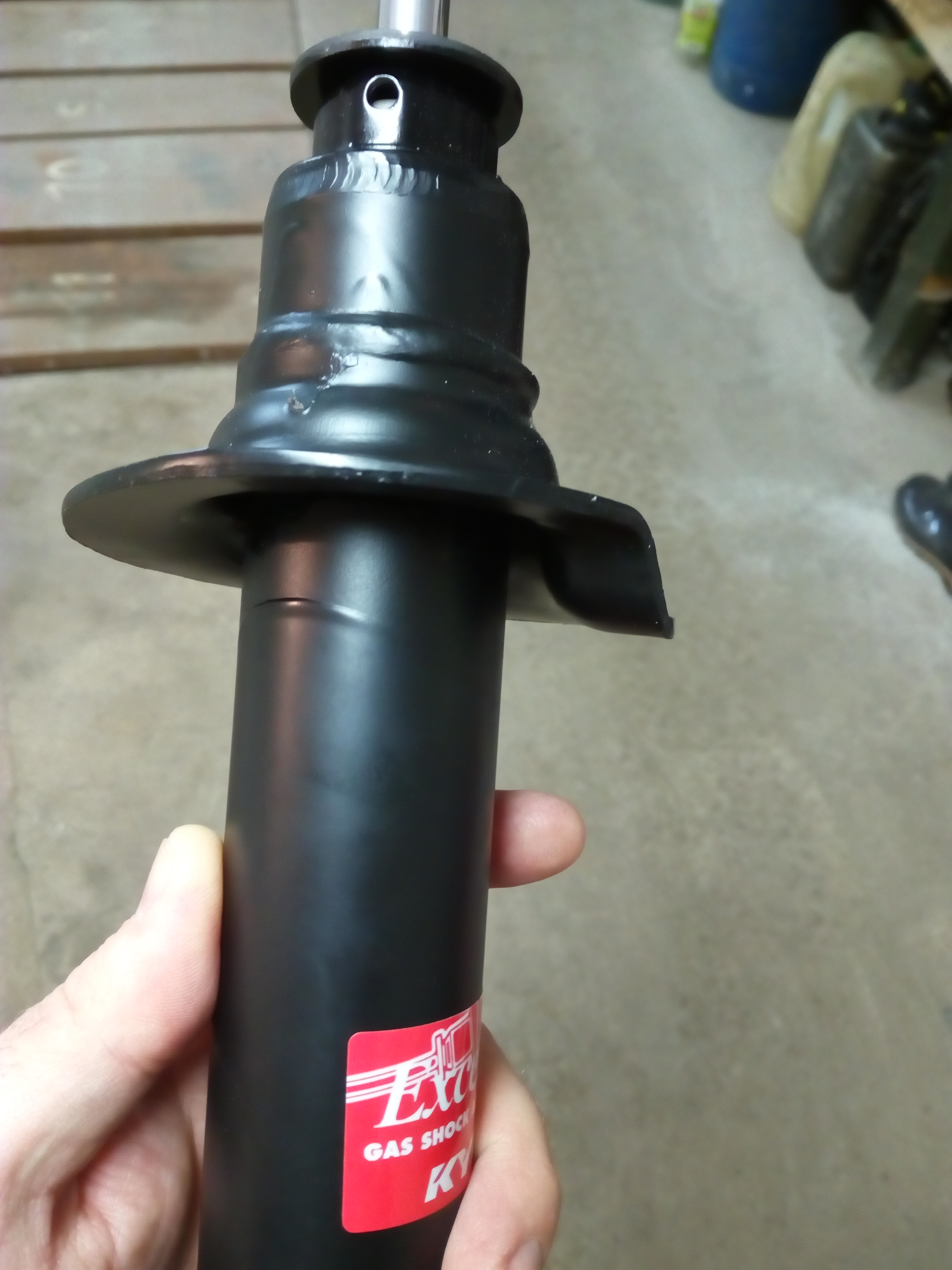

В общем, "кончился" у меня правый передний амортизатор. Заказал "Каябу", и вот она у меня. До того, как ехать в магазин забирать, поюзал инет для того, чтобы иметь представление как отличить оригинальную Каябу от подделки. Ну повторяться не буду, в инете про это много написано. Но при осмотре привезенных амортов в общем был не совсем удовлетворен ими. Итак, начнем по порядку:
1. Упаковка очень похожа на оригинальную, ничего подозрительного в ней не нашел, разве что коробка была запакована скобами уже второй раз, на фото ниже видны следы от первой упаковки скобами, это меня очень насторожило;
2. Наклейки на обоих торцах коробки с наименованием изготовителя (KYB), страны изготовления, каталожным номером и заводским номером амортизатора присутствуют, но опять одно "но"- выбитый номер на одном амортизаторе совпадает с номером на упаковке, а вот на другом- нет, а говорят, что должен совпадать;
3. Шток аморта должен быть утоплен и закреплен полимерной лентой за "ухо" с сайлентом, у меня этих лент вообще не было;
4. На обоих амортах есть потёки краски, ниже на фото видно, хотя в целом покрашены неплохо, и под чашкой видимо подкрашено кистью (тоже есть на фото);
5. На одном аморте маркировка на сайлент-блоке хорошая, а на другом как-будто смазана (фото есть);
6. Вроде бы должен в коробке также присутствовать гарантийный талон- его у меня нет;
7. Гайка для штока в пакетике присутствует, так же как и инструкция, напечатанная в типографии весьма качественно;
8. Наклейки фирменные на корпусе амортизатора присутствуют;
9. Насчет качества сварных швов мне нечего сказать, по мне так вполне качественные (…или нет?!)))
Вот и не знаю теперь, то ли сдавать их обратно в магаз, то ли ставить завтра на Буцефала)
Прошу Ваших советов друзья!))

Re: передние и задние амортизаторы на НМПС
Да такие они и идут. У нас сейчас контейнер пришел после растаможки..жуть, все распаковано и осмотрено.Тоже придется переупаковывать
Ну хоть один успокоилPROTON писал(а):Да такие они и идут. У нас сейчас контейнер пришел после растаможки..жуть, все распаковано и осмотрено.Тоже придется переупаковывать

Проехался, от стока разницы вроде нет.avstr писал(а):каяба вообще дубовая деньги на ветер

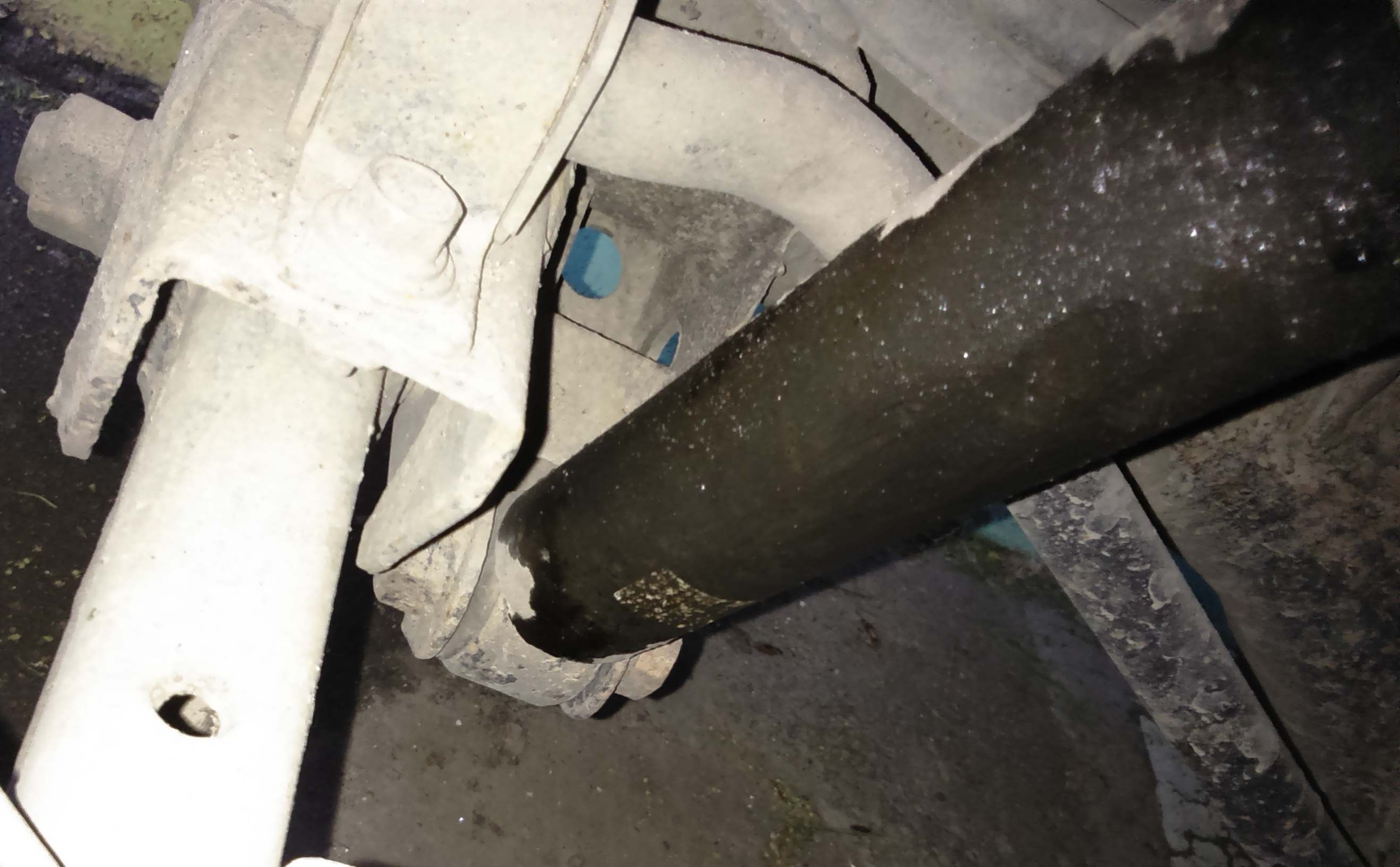

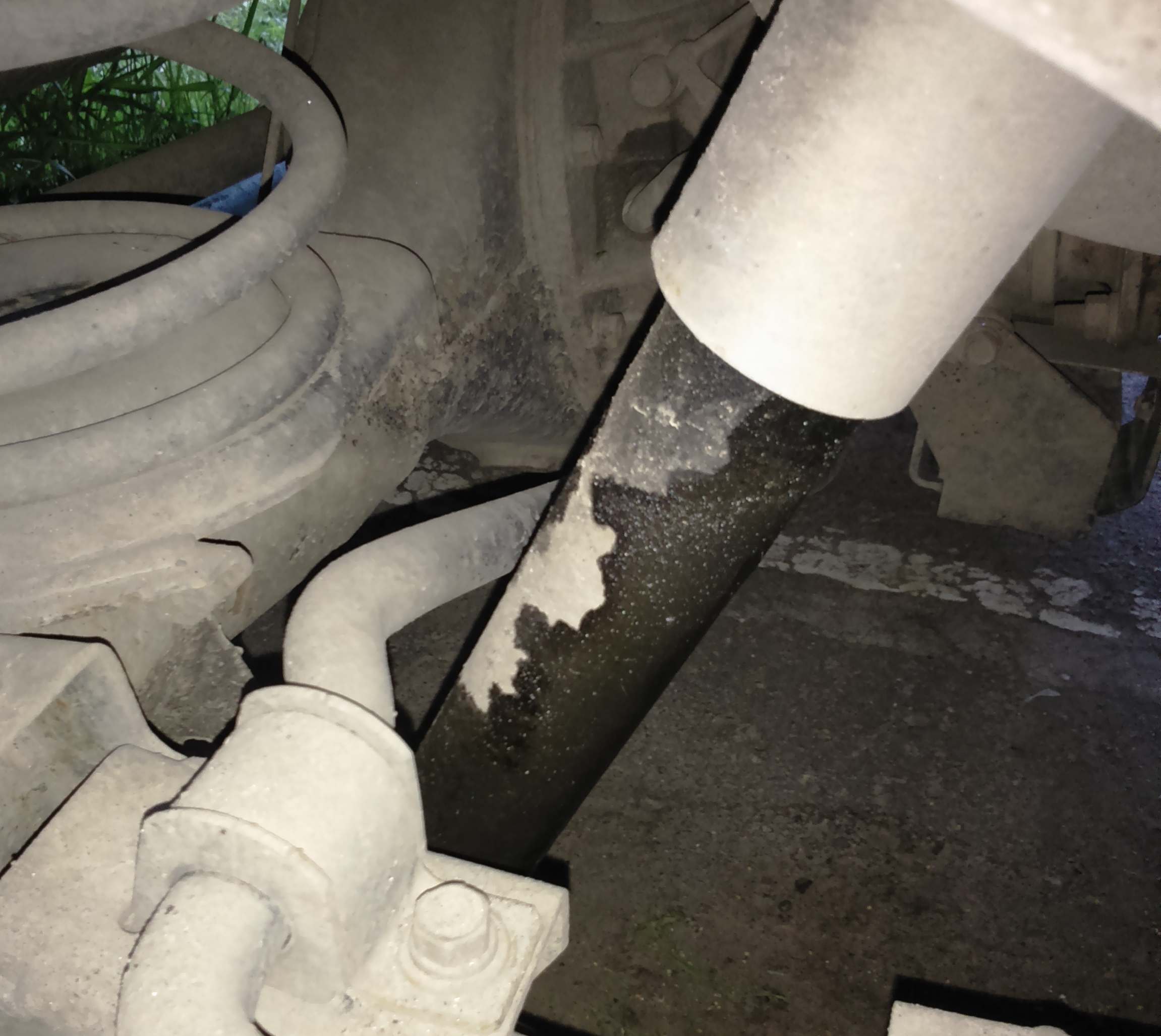

Поделюсь впечатлениями.
Недавно поменял амортизаторы на задней оси.
На родных проехал около 106 т.км, потом случайно обнаружил, что правый задний весть в масле.
Купил KYB 349090 (спасибо VAZ и каталогам), заменил.
При прокачке новые двигались намного туже старых, снятых с машины. Старые амортизаторы сжимались/двигались много легче. При этом одинаково (как правый, который тёк, так и левый, который был сухой). Старые амортизаторы и разжимались под действием газового подпора по быстрее, и до конца.
Но при "прокачке" старых, при ходе сжатия чувствуется вначале какой-то провальчик. Наверное, это говорит о том, что они все-таки износились и отработали свой ресурс.
Новые KYВ: в полностью разжатом состоянии короче штатных на 6...8 мм (расст.между центрами втулок). После установки на а/м (на подъемнике, мост висит) KYB еще разжался чуть чуть (на 5... или может больше мм).
Пыльник у KYB короче штатного - при полностью разжатом аморте виден сальник и шток. На штатном такого нет.
Ощущения при езде: на леж.полицейских зад прыгает существенно сильнее. Будто демпфирование хода отбоя сильно выросло. Про крены ничего не скажу, слабо их чувствую (машина не для гонок:). Какие были новые штатные- не помню конечно. Возможно " каяба вообще дубовая деньги на ветер ". А может еще, так сказать, разработается.
Куда деть снятые амортизаторы? Может, кто-то их принимает ? Выбрасывать как-то странно, 21 век ведь (пусть тут ине Европа).
если зад прыгает, это значит на сжатие они жестче, возможно старые в хлам были по этому так кажется
