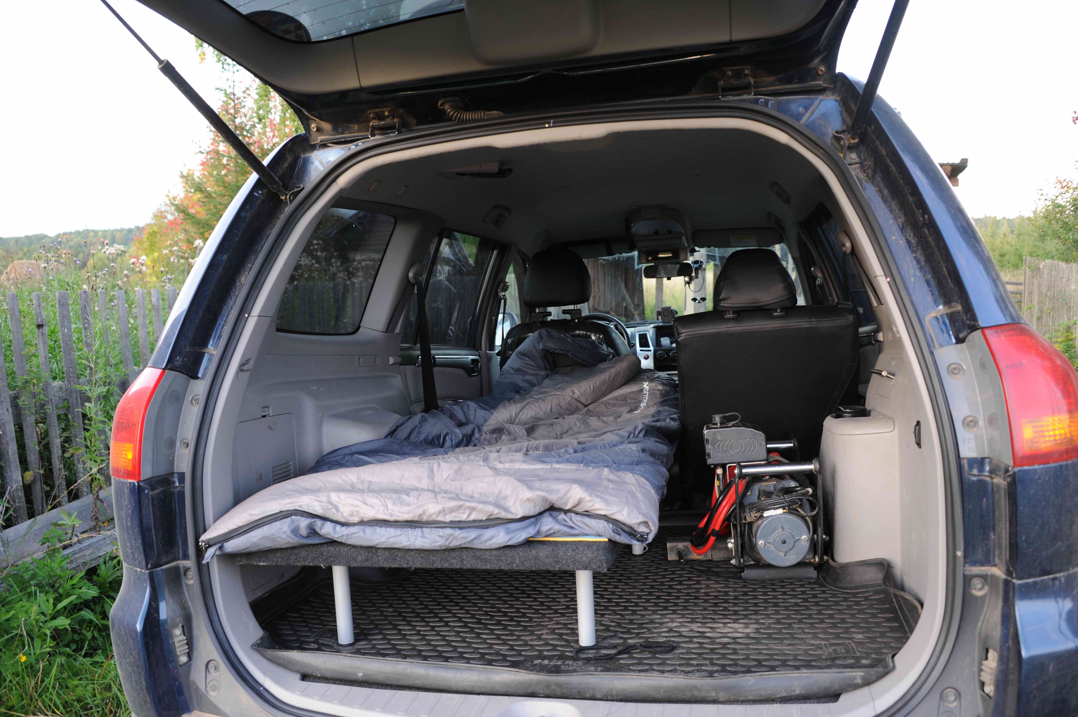

Приветствую всех!
Озадачился созданием спального места в П4. В отличии от ранее встречаемых вариантов исполнения, хотелось бы конструкцию быстроразборную и в разобранном виде очень компактную.
Один из вариантов (подсмотренно в конструкции шатров) - использвание стыковочных элементов Т-образных и угловых (2 и 3). Один из таких в виде эскиза во вложенном файле.
Заковырка в том, что ни как правильно это дело называется, ни где такие можно приобрести, я не знаю.
Есть ли мысли у уважаемого сообщества?

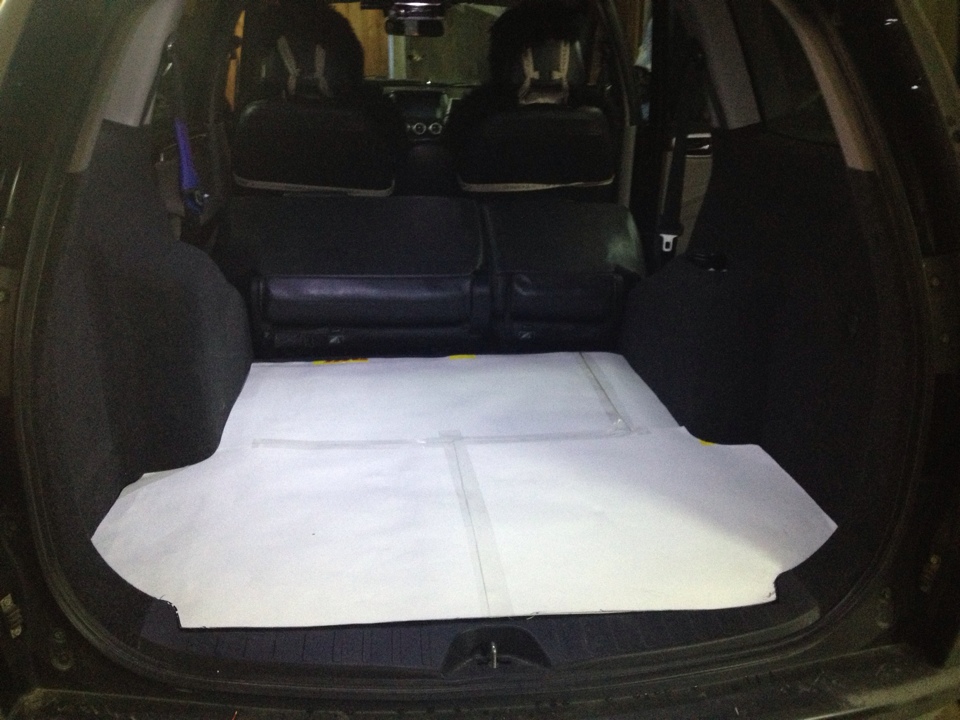

Всем привет.
Медленно, но дошли руки до пенала. Пока сделал только шаблон, но уже есть ряд вопросов к опытным товарищам .....
Надо брать фанеру 10-ку? не слишком тяжеловато? И еще интересует мнение тех кто делал высоту пенала в высоту сидений заднего ряда - спать удобно?
Может повылезали какие-то косяки конструкции в процессе эксплуатации - на какие грабли не наступить еще на этапе проектировки?

почти год эксплуатирую из фанеры 8 мм. не прогибается даже от переносной лебедки. ящики имеют небольшую площадь каждый, поэтому жестко

10 наверно нормально, из толстой фанеры удобно скреплять напиленный конструктор. Чем будешь, шурупы? Верх 8мм достаточноMad Fisherman писал(а):Всем привет.
Спать удобно.
Грабли: один выдвижной ящик делал под большой набор форце, тяжелый гад прыгает там, салазки стали подзакусывать, нужно было 2 пары ставить , но и одна пока дюжит.
Шаблон свой можешь выбросить, лист фанеры такой формы засунешь только по диагонали , а с высотой 250 мм?

Ящик делать прямоугольным. Боковые крылышки съемными, тогда можно будет спокойно вставлять и вытаскивать.
Если высоту сделать 32 или 34 см (точно не помню, надо мерить), то получится одна высота с передним краем сложенной спинки заднего сидения. Но ровной площадки все равно не получится, т.к.у нас при сложенной спинки получается угол: передний край выше заднего. Либо делать удлинитель полки, который будет лежать одним краем на сиденьи, а вторым как-то крепится к ящику. Тогда можно получить ровную плоскостт на 180-190 см.
Далее учти, что низ будет длинее верха для возможности изменения угла спинки. Верхняя крышка при указанной выше высоте будет примерно 1 м от двери багажника. Если делать все вертикальным, то между ящиком и спинкой будет как-бы треугольная ниша. Можно конечно заморочится на такой формы заднюю стенку, но моё мнение лучше оставить такую нишу, чтобы можно было туда что-нибудь положить.
И я бы делал каркас из алюминия, а крышки из фанеры. Будет легче и прочнее (саморезы имеют свойство со временем просаживаться, особенно при переменных нагрузках).

Фишерман, Ваш шаблон слишком плотно выполнен. готовый пенал будет не засунуть в багажник. поскольку из-за толщины пенала при всовывании в багажник по диагонали "пол" и "потолок" пенала будут входить не на максимальном размере входа в багажник. трудно сказать точно, насколько выступы-уши нужно уменьшить. но уши- полезны для мелочевки. я вообще отказался от направляющих для ящиков. они у меня просто скользят по "днищу". так не только проще- нет необходимости в высокой точности выполнения деталей, но и надежнее (выше опыт коллеги). ящик если пустой и подскочит - нет лязга от наличия направляющих, без направляющих выше КПД использования площади пенала. толщина фанеры не влияет на удобство сборки. так как вертикальные скрепляющие элементы удобнее выполнять из доски толщ до 20 мм. в доске отлично держится саморез, ее не покоробит и в общем вес изделия получается заметно ниже при жестком каркасе из доски и относительно нетолстых фанерных низа и верха (подобные конструкции проверены в строительстве лодок деревянных,, сланей для мотолодок) причем низ я бы теперь делал из фанеры 6 мм, а верх бы оставил из 8мм. т.к. низ значительной нагрузки не несет.
да, еще у приятеля тоже нареканий нет- делал сразу два пенала: себе и ему.
сочетание металла и дерева для саморезов порочно: саморез, соединяющий металл с деревом лищен возможности взаимной деформации материала, который держит головку-шляпку и нарезную часть. при переменных нагрузках жесткая фиксация шляпки в металл разбалтывает крепление нарезной части в относительно мягкой древесине. ( проверено неоднократно при строительство лодок из дерева с дюралевым днишем и другими конструкциями). может для статичной конструкции металл-дерево-саморезы и годиться, но для "трясучей" конструкции- совершенно нет. можно применить болтовые соединения, будет надежнее, но хлопотно выполнять и результат будет похож на самоерезы, т.к. потребуется постоянная подтяжка болтов-гаек

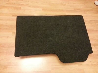

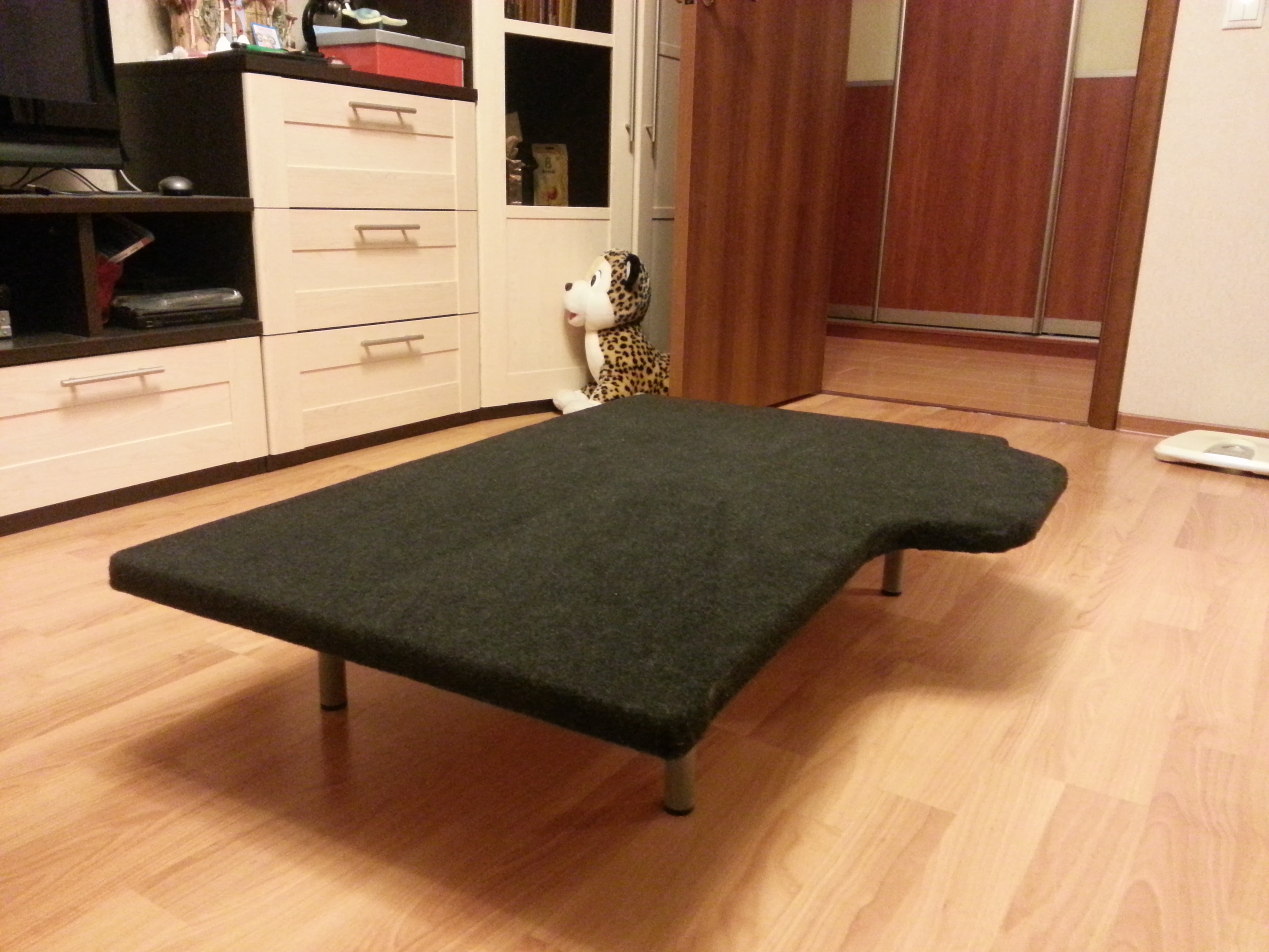

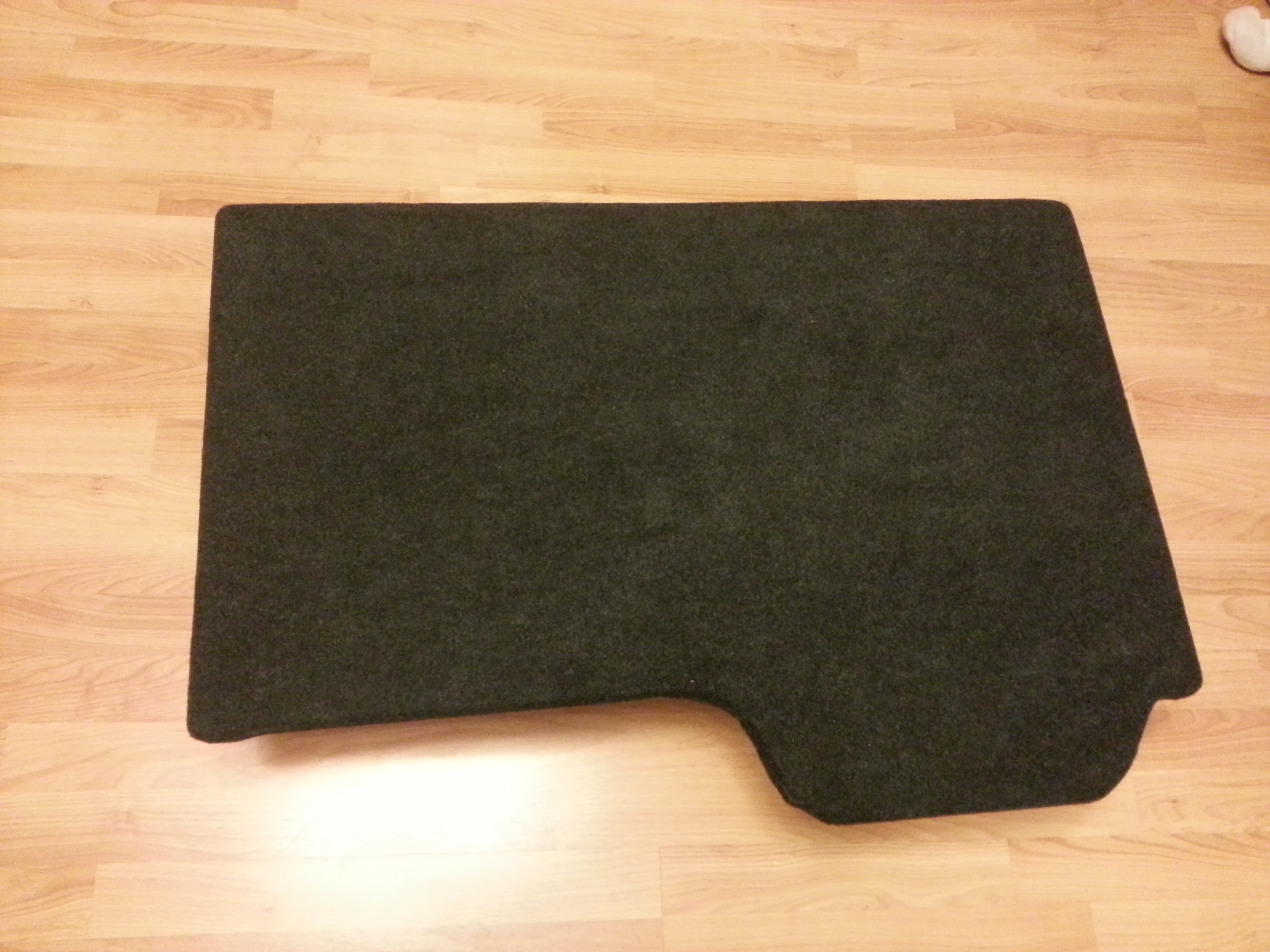

Я особо не заморачивался.
Получилась легкая и быстросъемная конструкция.
Высота рассчитана под сложенную заднюю спинку.
Под полку входят ящики http://tvoyoptovik.ru/upload/shop/catal ... 680300.jpg
Ящик на колесиках, даже если сильно загружен можно без особых усилий вытащить с дальнего угла.
Ножки и фанеру покупал в леруа, ковролин на авторынке. Если не изменяет память за все получилось около 1200р. Времени потратил 0,5 дня
