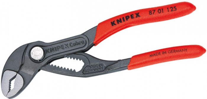

Менял на днях колодки задние на своем лансере, залипла колодка и диск перегревался... Обнаружил порваный пыльник на цилиндре суппорта, при замене которого потребовалось несколько раз туда сюда погонять цилиндр, проверить не залипает ли ну и смазать как следует. Так вот, в качестве приспособы для утапливания цилиндра использовал маленькую струбцину за 65 рублей, купленную в Оби, и металическую шайбу диамтром 5см! Вдруг кому идея пригодится, у нас ведь тоже суппорта одноцилидровые вроде...

Практически в любом наборе инструментов сейчас присутствует такая штука :)
Сжимается любой суппорт за пару секунд :*VICTORY*:
А лучше, перед заменой колодок разжать внутри колодку и наружку со скобой от диска отвёрткой. Поршень тогда получается утоплен.

Свят писал(а):Практически в любом наборе инструментов сейчас присутствует такая штука :)
Сам всегда в гараже в деревне пользовал газовый ключ и рожковый, рожковый на цилидр и уже на него газовым давил (чтоб не перекосить). А тут нежданно клин колодки в городе словил, здесь ключа нет, а новый рубь стоит :) Вот и решил со струбцинкой попробовать, она то копеечную цену имеет, да и удобно ей очень :) Да и привычка все резинки проверять, поэтому утопленый поршень мне сразу не нужен :)

syurasov писал(а): Да и привычка все резинки проверять, поэтому утопленый поршень мне сразу не нужен :)
Хорошо когда что-то под рукой прям ща! есть :) Струбцина- значит струбцина, топор значит топор ::-D:
А насчёт возможного повреждения пыльника поршня- если косяк есть, резинка *красиво, по штатному* не сложится в сжатом состоянии.
