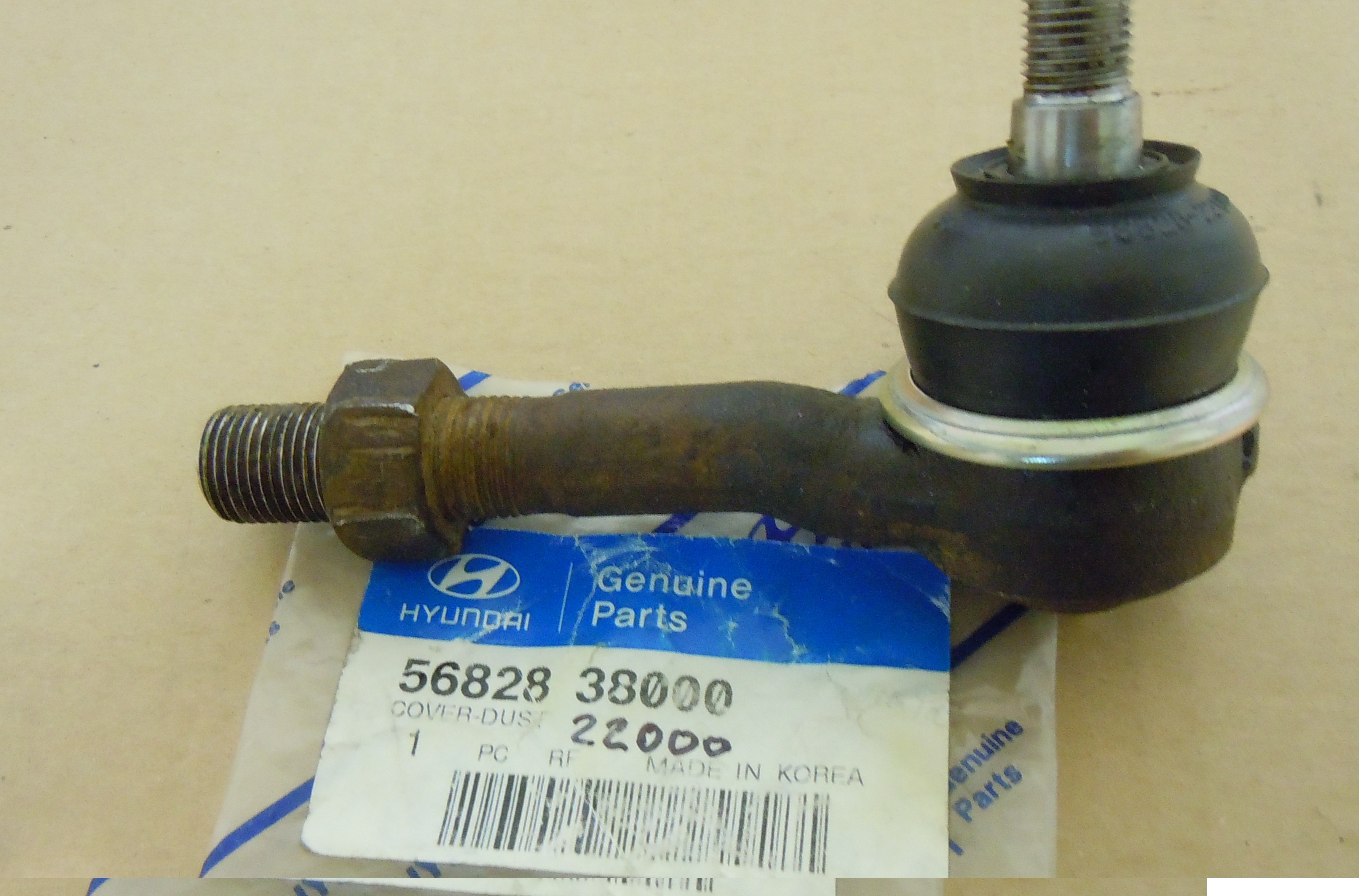

Re: Взаимозаменяемость запчастей для Pajero !
Пыльник рулевого наконечника поставил HYUNDAI 56828 38000 (Соната кажись, 60 рэ)-идентичный натуральному от Мit. Запрессовывал отрезком трубы в тисах. Пыльник верхней шаровой опоры поставил от нивы-2123 (50 рэ). Пыльник пневмопривода отключения правой полуоси: у мну стоял кусок шланга от противогаза.
