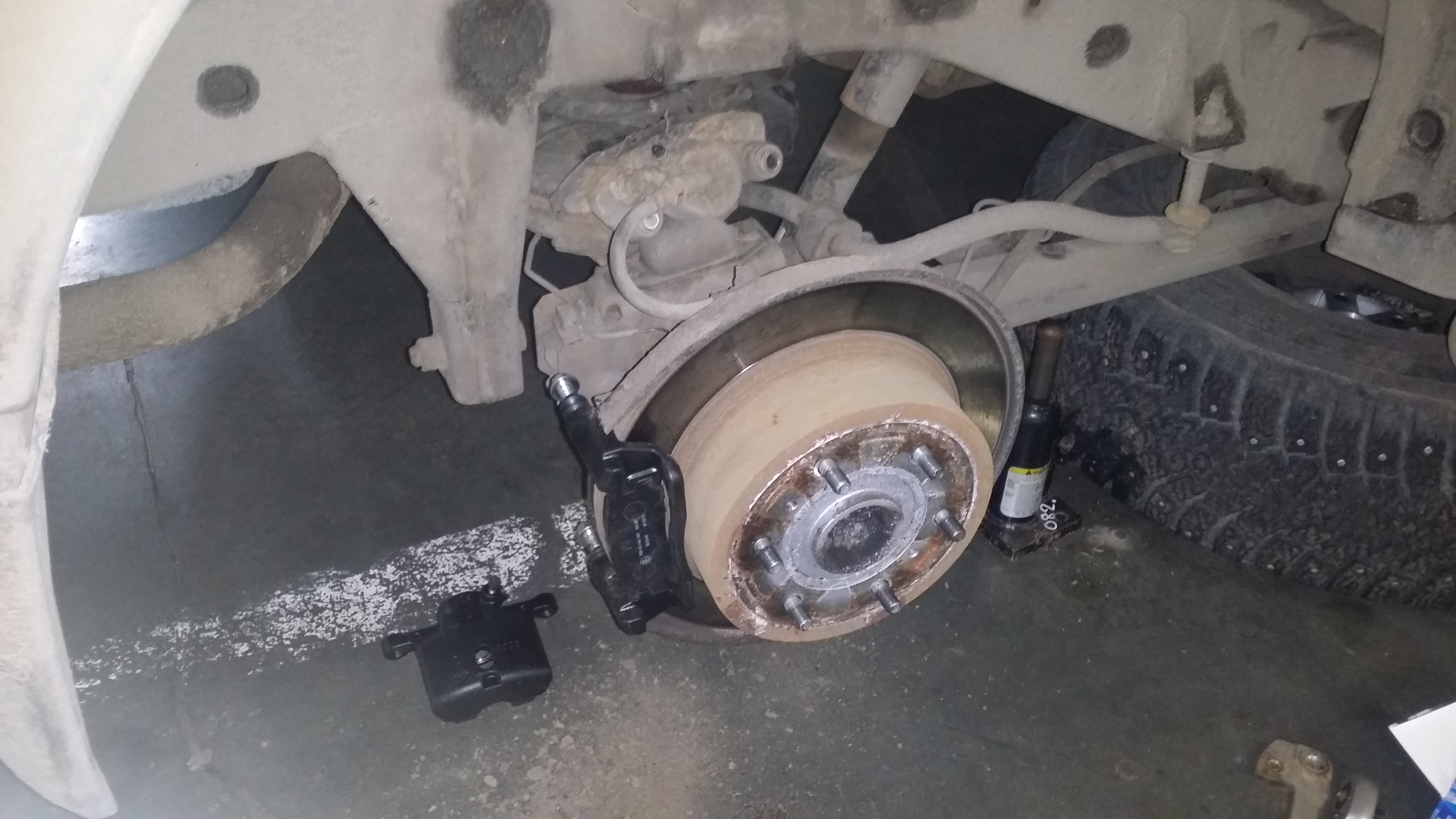

поставил комплект febest тормозов от МП2 на своего МПС2
вроде тормозят - только поставил и еще не прикатал.
Смутил факт, что педаль тормоза меееедленно уходит в пол если держать.
Пузырей в тормозухе не было при прокачке.
Но пока прокачивал - шланги раздувались самую малость и скобу немного деформировало (поворачивало).
Это нормально?

Шланги не должны раздуваться вобще!! То есть, совсем не должны!
Если шланг хоть сколько нибудь раздувается, то он уже точно не тормозной. ::-|:
И что значит "деформировало скобу"?
Если накачанная педаль медленно уходит в пол, то это перепускает ГТЦ, т.е. он неисправен. Но это можно диагностировать только при исправных шлангах и остальных элементах системы.

Шланги на пол миллиметра-миллиметр шире становятся. С воздушным шаром просьба не путать.
По скобе - просто видно как она шевелится при нажатии на тормоз.Ппо краям на пару мм уходит по часовой стрелке.
Как педаль отпускают -все становится на исходную.
Проехал 40 км. Педаль стала более упругой. В пол пока не тормозил, но останавливается с меньшим клевком носа.
Т.е. в теории зад начал таки тормозить. Ну и накат чуть лучше стал, но совсем немного.
Через неделю еще отчитаюсь.

Педаль может проседать, если есть течь тормозной жижи. Течь может очень мало, буквально микроскопически, так что не сразу и заметишь. Внимательно осмотрите суппорта.

Sfinks писал(а):Педаль может проседать, если есть течь тормозной жижи. Течь может очень мало, буквально микроскопически, так что не сразу и заметишь. Внимательно осмотрите суппорта.
+1
проблема китайских суппортов утечка тормозухи под пыльники

Понял... чем это лечится?
Новыми поршнями из нержи или ремкомплектом?

Piter писал(а):Понял... чем это лечится?
желательно и тем и другим...

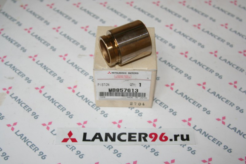

Я ставил оригинальные поршни. Кстати не так уж и дорого. Если китай-фебест стоил 1200, то оригинальный 1800. Оригинальный поршень с каким то "оригинальным" покрытием золотистого цвета. Как на картинке ниже.
