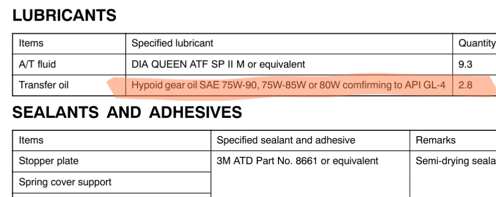

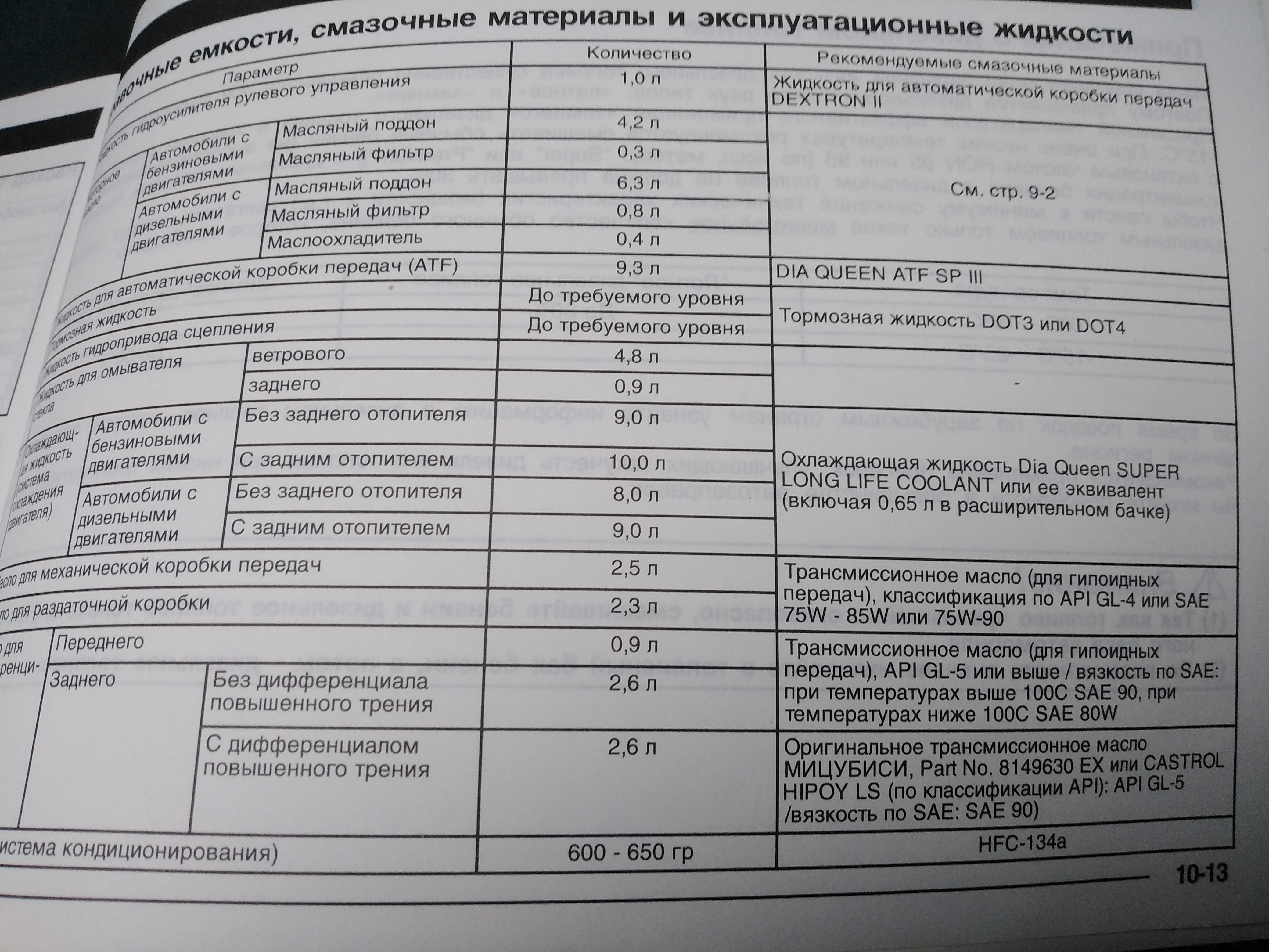

Большое спасибо за фото из инструкции.
Хотелось бы конечно ещё посмотреть фото из инструкции для рынка США и Японии.
Мне кажется, что есть противоречие:
Инструкция для СНГ на первое место ставит 75-85. А инструкция в интернете для рынка США говорит, что 75-90 основное и 75-85 наверное допускается. Я так эту запись понимаю. 75-85 я никогда не лил, и очень хочу узнать можно ли эту вязкость лить при средней тяжести эксплуатации.
Выбор чистого GL4 в вязкости 75-85 гораздо больше, да и дешевле. Плюс температура застывания масла в этой вязкости существенно ниже.
GL4/GL5 в раздатку такую лить нельзя однозначно, и в этой теме люди писали об этом. Да я прочитать не удосужился. Путём эксперимента сам догадался, к сожалению.
Пожалуйста, отпишитесь, кто льёт 75-85 и в каких условиях. Можно нагружать или с таким маслом в раздатке только асфальт предписан?

Что такое в инструкции "... or 80W" я вообще не понимаю.
Объясните пожалуйста!

Или.
Нет такого основное или вспомогательное.
Там написано лить: Масло для гипоидных передач 75-90, 75-85 ИЛИ 80 подтверждённый класс GL-4

Что "or 80" это "или 80" я понимаю.
Что за масло 80W? 80W-90? Или что то ещё?
