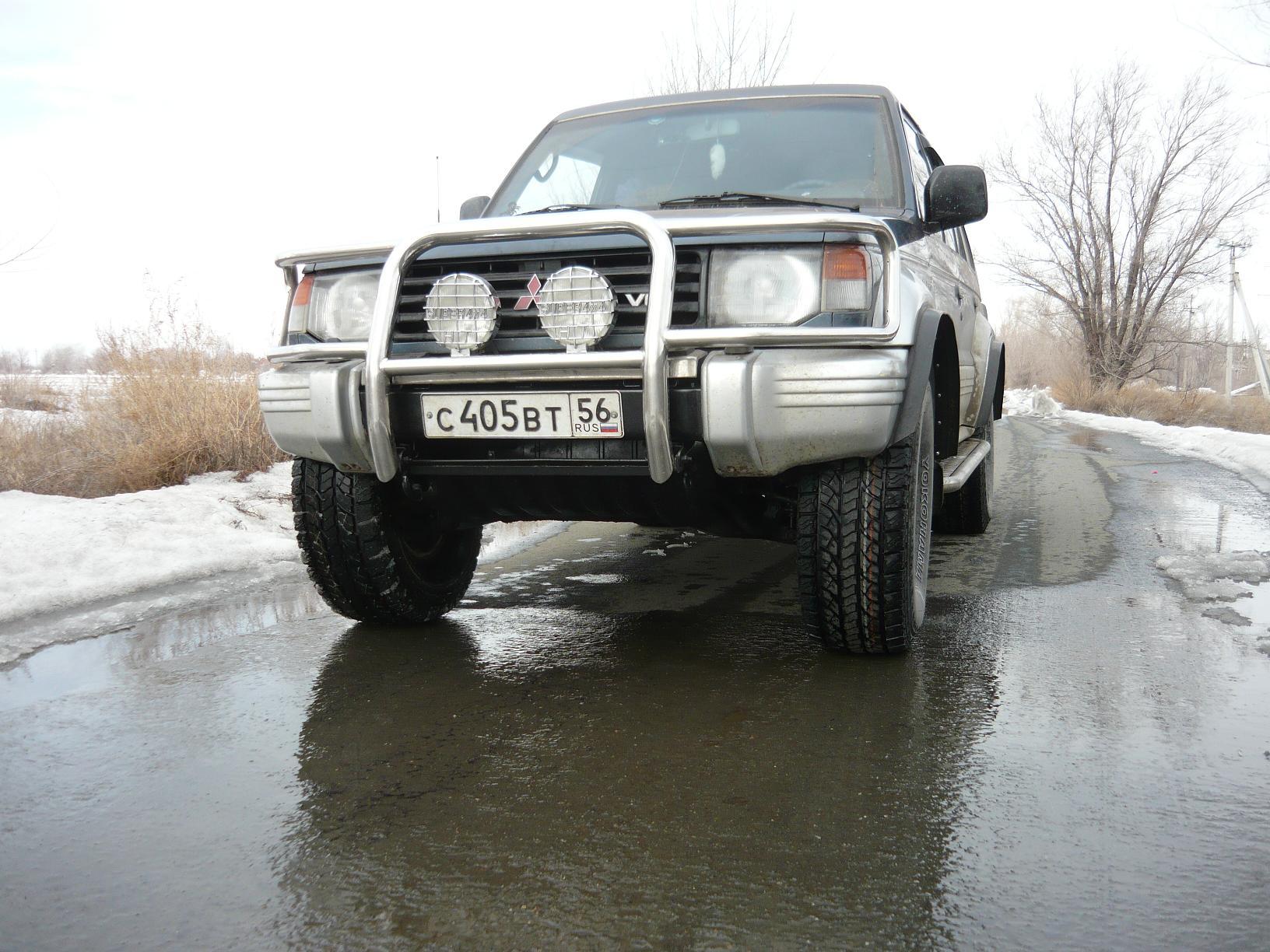

Виталий надо ставить подножки,и локеры.А то с такими колесами твой красавец как кот в сапогах.Вот сравни,один из моих,жалко фотка всего одна.Ты столько трудов вложил и все внутри,пора внешнюю красоту наводить!!!

Спасибо всем за теплые слова))) Подножки не силовые изначально были, снял...мне они только мешались, если и буду их ставить то только в силовом варианте)))
На счёт локеров(если это про подкоылки то их поставил сразу же как начал собирать после покраски ещё писал что все арки обработаны тектил цинком...но что-то мне подсказывает что разговор о дефлекторах)))
С ними вышла оказия...взял широкие у одноклубника skala но они оказались редкостным г....на морозе при малейшей нагрузке на них, разлетелись в щепки, не трещина, а именно как стекло разлетелись...слава богу не успел поставить...
В итоге заказал нормальные бредовые, пусть и не сильно широкие, они уже пришли и я их установил буквально вчера. Фоток ещё не делал с ними...могу с утра выложить))) оцените все вместе)))
Сейчас голова болит резиной летней...вроде хочется по интереснее Купера стал макс, но боюсь проиграть с ними на асфальте, т.к. они и жёсткие и тяжелые...вот думаю снова компромисс взять Купер ат3 как и были только в нужном сейчас размере...

С резиной на лето у меня было только одно требование,чтобы не порвать на щебенке по которой езжу каждый день,за месяц порвал 4!дулера .Решил что надо брать с крупным продольным протектором,т.к. камень попадая в шашки и застревая в них пробивает покрышку насквозь!Поставил Данлоп грандтрек и за лето проколол колесо только один раз,резину изъездил до лыса.И решил что поставлю опять Данлоп.И конечно не локеры а ветровики,блин!

...кстати торсионы не перекручены? или мне кажется...

Тоже Спасиб!!! Я верхие шаровые перевернул и торсы подкрутил. Резина у меня Yokohama Geolandar A/T-S G012 в размере 33x12,5x15.
Мне нра)) и не шумная и внушительная!!

Ну вот и вижу что вроде перекручены немного)))Vitalikk писал(а):Тоже Спасиб!!! Я верхие шаровые перевернул и торсы подкрутил. Резина у меня Yokohama Geolandar A/T-S G012 в размере 33x12,5x15.
Геоландер больше шоссейка хотя отзывы о ней и у нас на форуме и в интернете очень лестные, хочу немного универсальней резину поэтому и такой выбор)))
