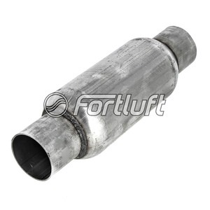

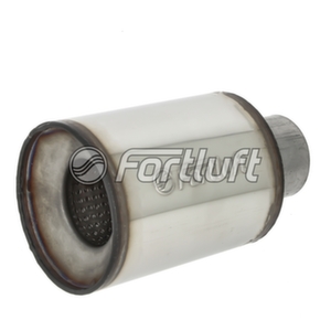

Всем доброго времени суток.
Прошу помощи тех кто менял катализаторы на пламягасители.
Решено:
1. Меняю все 3 ката на пламягасители
2. Ставлю после катов обманки, больше склоняюсь к электронным
Страшилки:
При обзвоне нескольких сервисов наслушался страшилок что каты нужно менять только на универсальные каты и больше никак, если меняешь на пламегасители - через пол года к мотористу... Аргументы не сильно понял.
Вопросы:
1. Как я понял передние лямбды в первую очередь отвечают за смесеобразование, задние - это больше мелкая корректировка и диагностика жизнеспособности катов. Т.е. по сути убираем каты, ставим обманки и если здоровье мотора дорого а на здоровье окружающих наплевать - то вот оно счастье. Страшилки - бред. Так ли это?
2. Перелопатив много тем нашел что многие ставят пламегасители из алюминизированной стали.
Вперед S60300AL (судя по описанию общая длина 300, банка 200, концы по 50) - концы подрезают, вкрячивают.
Зад S60550AL - тут все встает норм, без проблем.
Есть сомнения на счет передних, все же думаю про нержавейку и больше склоняюсь вот к этим 10013057sk так как они короче, из нержавейки, кажется что их проще вмонтировать вместо катов.
Характеристики:
Диаметр трубы (мм) 57
Длина (мм) 130
Диаметр бочонка (мм) 100
3. Задние лямбды - по сути если их назначение только оценка жизнеспособности катов, то думаю лучше сразу поставить электронные обманки, так как на мех обманка датчики один фиг рано или поздно сдохнут, лучше сразу электронику. Если есть у кого опыт или познания по назначению задних лямбд, отличающиеся от моих предположений просьба поделиться.
Заранее благодарю за ответы.

В общем ответов по сути не дождался, прорыл всю инфу сделал следующие выводы и принял решения:
1. Катализаторы - передние под замену однозначно на пламягасители, ставить буду нержавейку 10013057sk, уже заказал. Алюминизированное железо как-то не сильно внушает доверия. Встанут или нет отпишусь. Задний катализатор если жив оставлю, если сомнительный, махну на S60550AL. Там не так горячо как на передних, меняется просто, так что пойдет и из алюминизированного железа.
2. Задние лямбды и все что с ними связано - в нашем случае (Евро 3) анализируют только состояние катализаторов, поэтому при отсутствии катов вещь бесполезная. Немного влияют на расход топлива, но не сильно. Передние наоборот отвечают за смесеобразование. Способы обхода - мехобманки - двойственно, отзывы разные, по сути ограничивают доступ выхлопа к лямбдам, как правило на трассе, особенно на круизе ошибки выдают, но они самые дешманские - все про все 1,5 рубля с установкой. Электронные обманки - вроде более грамотная вещь, выдают сигнал здоровых лямбд диагностирующих здоровые каты - по цене кучеряво в нашем случае - цена около 5-7 рублей с внедрением. Перешивка мозга на Евро-2, т.е. мозг вообще забывает про задние лямбды + работу ЭБУ немного корректируют и оптимизируют. Цена 6300 а НиНо. Последнее считаю оптимальным.
ИТОГО: запчасти заказаны, в следующую пятницу встаю на сервис, может работы уйдут на понедельник. Если в догонку у меня не прогорел клапан (есть проблемки с троением, при чем на троящем моторе пришлось проехать где-то 600-700 км.), то думаю отпишусь через пару неделек и возможно создам тему где все мысли опишу отдельно и сделаю несколько фоток как встало и как работает, заодно у ремонтников поконсультируюсь. А то тем много, мусолят много, но прям нормальной конкретики и обоснования решений не встретил.

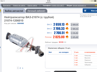

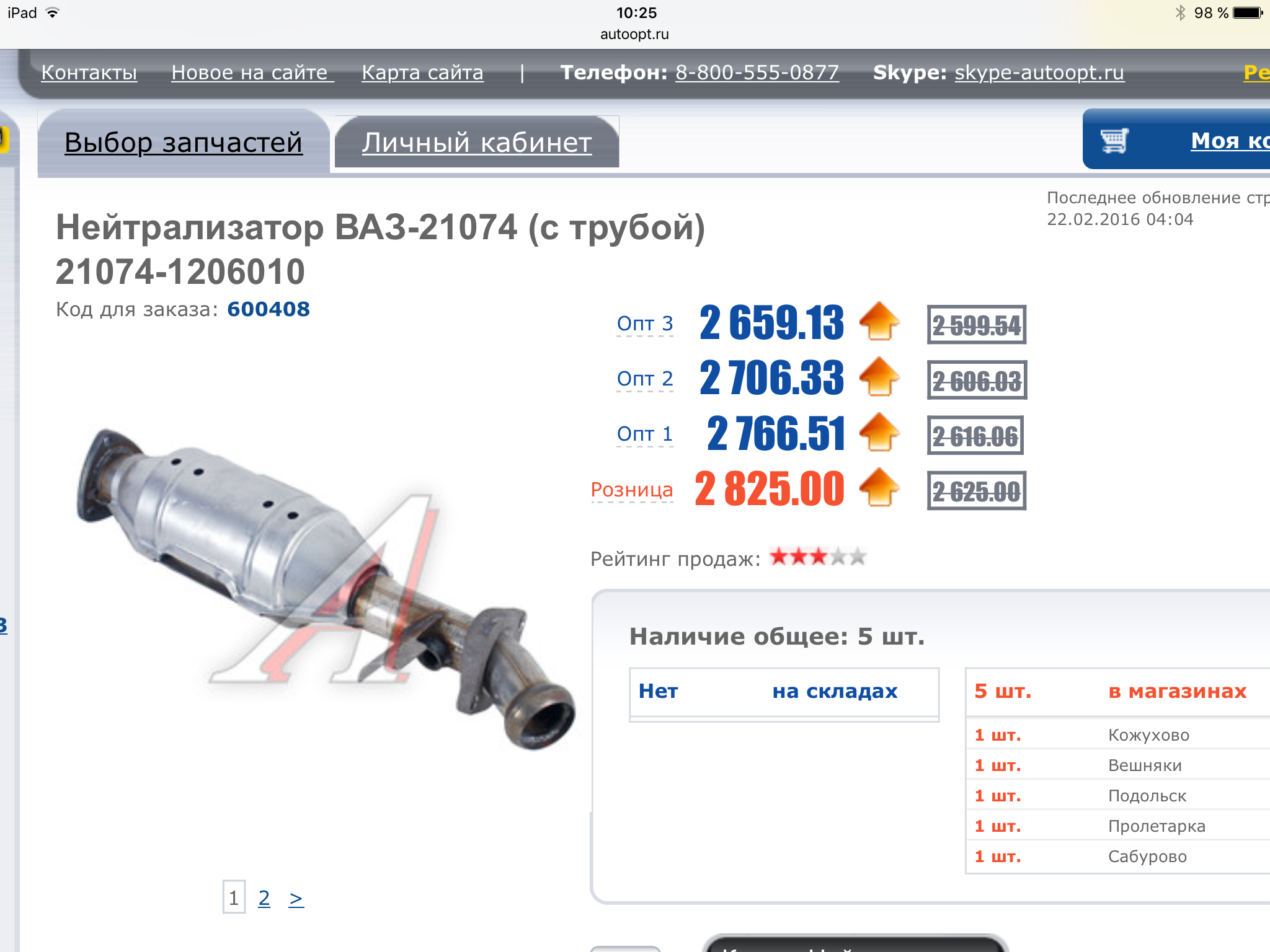

Re: Нужен ли катализатор на Монтеро спорт?
Итак, катализаторы вырезаны. На удивление их состояние близкое к идеалу. Но раз пошла такая пьянка, в общем удалили.
Отлично встали 10013057sk на перед, S60550AL на зад. Лямбды пока поставил через обманки (так как эбу пока дороговатенько перешивать, нету стока денежек). Звук нормальный. Чек не загорается ни в городе ни на трассе.
Как сервис фотки перешлет выложу.
Цена вопроса материалы+работа 12 т.р. НиНо
