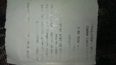

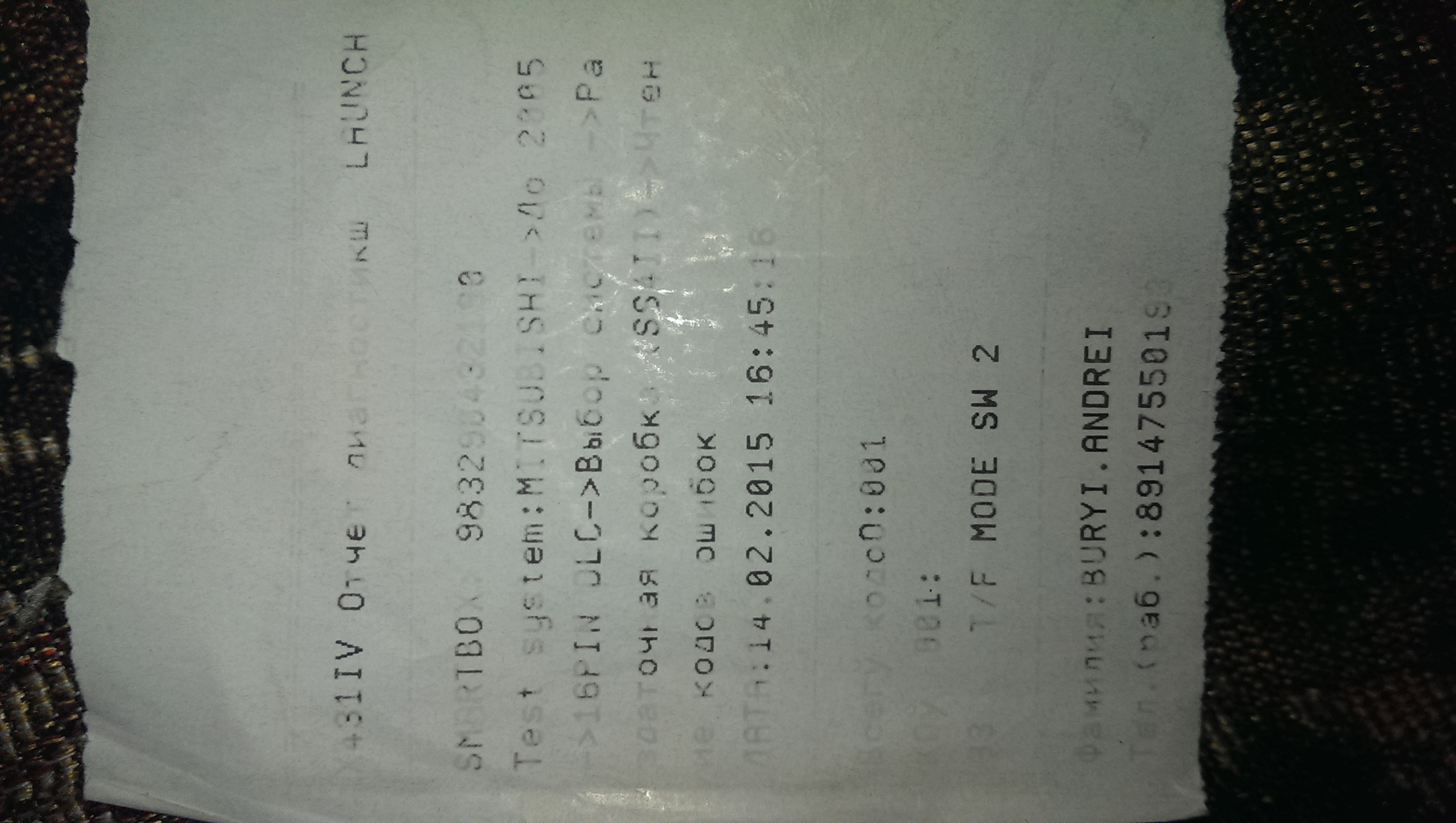

malikpak
Сообщения: 8
Зарегистрирован: 30 апр 2015, 21:35
Мой автомобиль(и):: Pajero 2003 V73W
Откуда: Сахалинская обл. г.Оха
Re: Ошибка раздатки. Сделал все, что нашел на форуме, не пом
Сообщение malikpak »
Парни были такие же симптомы после нескольких километров езды на заднем приводе уходила в аварийку,лечил сначало перезапускам двигателя,но потом и вообщем отказался включаться поный привод.диагностика показала ошибку 33. Что поменял: все шесть датчиков и клапана результата ноль .только после смены всех датчиков у меня почему то стали мигать все зеленые колесики горит постоянно межосевой и 4L. Все таки кто нибудь победил эту болячку?

xoxa1983
Сообщения: 250
Зарегистрирован: 17 май 2012, 11:12
Двигатель:: 6G74 GDI
Мой автомобиль(и):: Pajero 3
Поблагодарили: 7 раз
Сообщение xoxa1983 »
так вот как раз t\f mode sw2 - это датчик раздатки ( какой хз я менял все с этой ошибкой)
