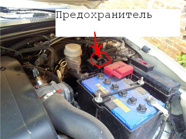

Проще предохранитель вытащить, именно у фильтра стоит. На всякий случай сдёргивал фишку с сапуна для проверки размыкания цепи этим предом.Alex_SH писал(а):Не надо путать 3,2 и 2,5.Napic писал(а):проще вытащить предохранитель - он там один, а реле - куча и можно ошибиться вытащив не то
К тому же есть повод для визуальной проверки преда.
А если проверить предохранитель искрой - то можно диагностировать саму работоспособность системы, типа как мы снимаем минусовую клемму и видим маленькую искорку...
У 3,2 нет этого предохранителя, точнее его нет на том месте где у 2,5.
Проще вытащить реле
Сервисная кампания - замена электро-подогрева сапуна

Правильно! зачем читать всю тему??? Проще вырвать инфу такYPanas писал(а):
ткните пожалуйста на предохранитель и на реле.спасибо
http://www.pajero4x4.ru/bbs/phpBB2/view ... 0#p1196595
http://www.pajero4x4.ru/bbs/phpBB2/view ... &start=105

Всю тему я как раз перечитал.Убил на это часик времени.Но неоднократно видел одни и теже вопросы.что отключить и где находится. Вот и сфоткал подкапотное пространство дабы умельцы нарисовали в фотошопе и прикрутили ФАК.Ибо сервисная компания тока набирает обороты....тема растет....а вопросы повторяются.Свят писал(а):Правильно! зачем читать всю тему??? Проще вырвать инфу такYPanas писал(а):
ткните пожалуйста на предохранитель и на реле.спасибо![]()

YPanas писал(а): ткните пожалуйста на предохранитель и на реле.спасибо

Я тоже на лето вытащил предохранитель!

мы не поняли друг друга....предохранитель я уже вытащил прочитав всю тему . я предложил сделать фак на первой странице темы и для этого сделал фото.sn1 писал(а):Если тебе лень самому разбираться и ты надеешься что "умельцы" тебе ткнут пальцем - ЛУЧШЕ НИЧЕГО ЛИШНЕГО В МАШИНЕ НЕ ТРОГАЙ!!!!YPanas писал(а): Всю тему я как раз перечитал.Убил на это часик времени.Но неоднократно видел одни и теже вопросы.что отключить и где находится. Вот и сфоткал подкапотное пространство дабы умельцы нарисовали в фотошопе и прикрутили ФАК.Ибо сервисная компания тока набирает обороты....тема растет....а вопросы повторяются.

Я правильно понимаю, что если нет привычки длительного включения зажигания при неработающем двигателе, то можно не морочиться с весенне-зимней снятием/установкой предохранителя?

В целом правильноRusso81 писал(а):Я правильно понимаю, что если нет привычки длительного включения зажигания при неработающем двигателе, то можно не морочиться с весенне-зимней снятием/установкой предохранителя?
Но пред выдернуть- дело 30 сек... Ток бы не забыть поставить...

Я себе два циклических напоминания сделал в телефоне - на 1 ноября и на 1 апреляСвят писал(а):В целом правильноRusso81 писал(а):Я правильно понимаю, что если нет привычки длительного включения зажигания при неработающем двигателе, то можно не морочиться с весенне-зимней снятием/установкой предохранителя?![]()

Вчера пощупал свой сапун
Реально при зажигании жутко греетсяя и становиться горячим даже снаружи. Запретил жене и себе на зажегании машину держать, сегодня погляжу еще разок форум и отключу. А точно данный пред на 30А только сапун контролирует?
Что лучше:
1) скинуть фишку (разъем)
2) вынуть релюху

Можно вопрос, а зачем держать машину при включенном зажигании, но не заводить двигатель?syurasov писал(а):Запретил жене и себе на зажегании машину держать, сегодня погляжу еще разок форум и отключу. А точно данный пред на 30А только сапун контролирует?
Что лучше:
2) вынуть релюху
3) вынуть пред
А что лучше.... - есть еще 4-ый вариант - пройти сервисную кампанию по удалению этого не нужного сейчас устройства.
Я пробовал 1-ый вариант - надломил разъем, попробовал 2-ой - не смог вытащить реле, сделал 3-ий - забыл куда положил предохранитель

Ну в общем то держать машину на зажигании не зачем, но всякое бывает. Удалять из машины ничего не хочу, наоборот активно ставлю
Насколько я понял на заведенном двигателе проблемы нет?

Например, утром - жду жену с дочкой, и решил машину проветрить - надо стёкла открыть. А они в отличии от обдува без ключа строго в положении ON не работают. Вот и включаю зажигание, не заводя двигатель. Другой вопрос - сколько так стоять. Обычно я опускаю стёкла и опять выключаю зажигание - там ведь кроме подогрева куча всего ещё включается потребителей всякихNapic писал(а): Можно вопрос, а зачем держать машину при включенном зажигании, но не заводить двигатель?

Зимой - нет, летом - не знаю, у меня за два лета не было, сейчас третье лето - вынул пред.syurasov писал(а): Насколько я понял на заведенном двигателе проблемы нет?
