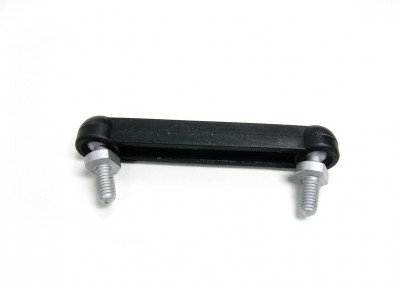

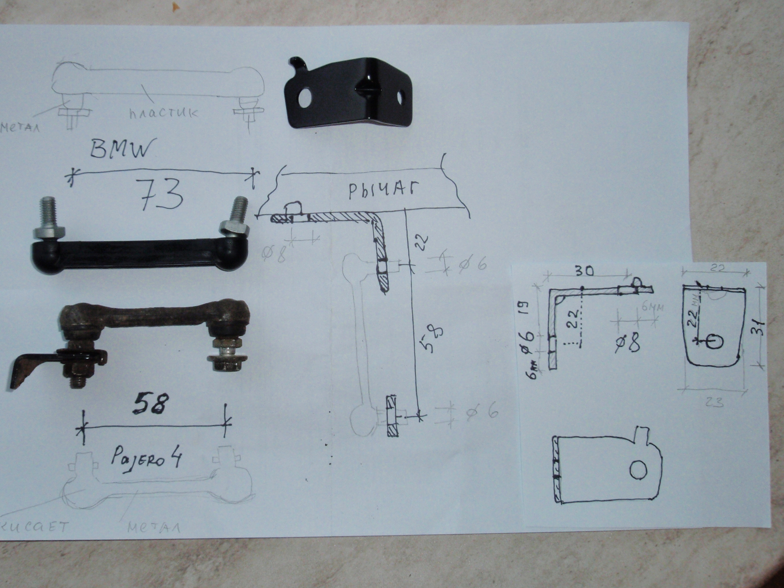

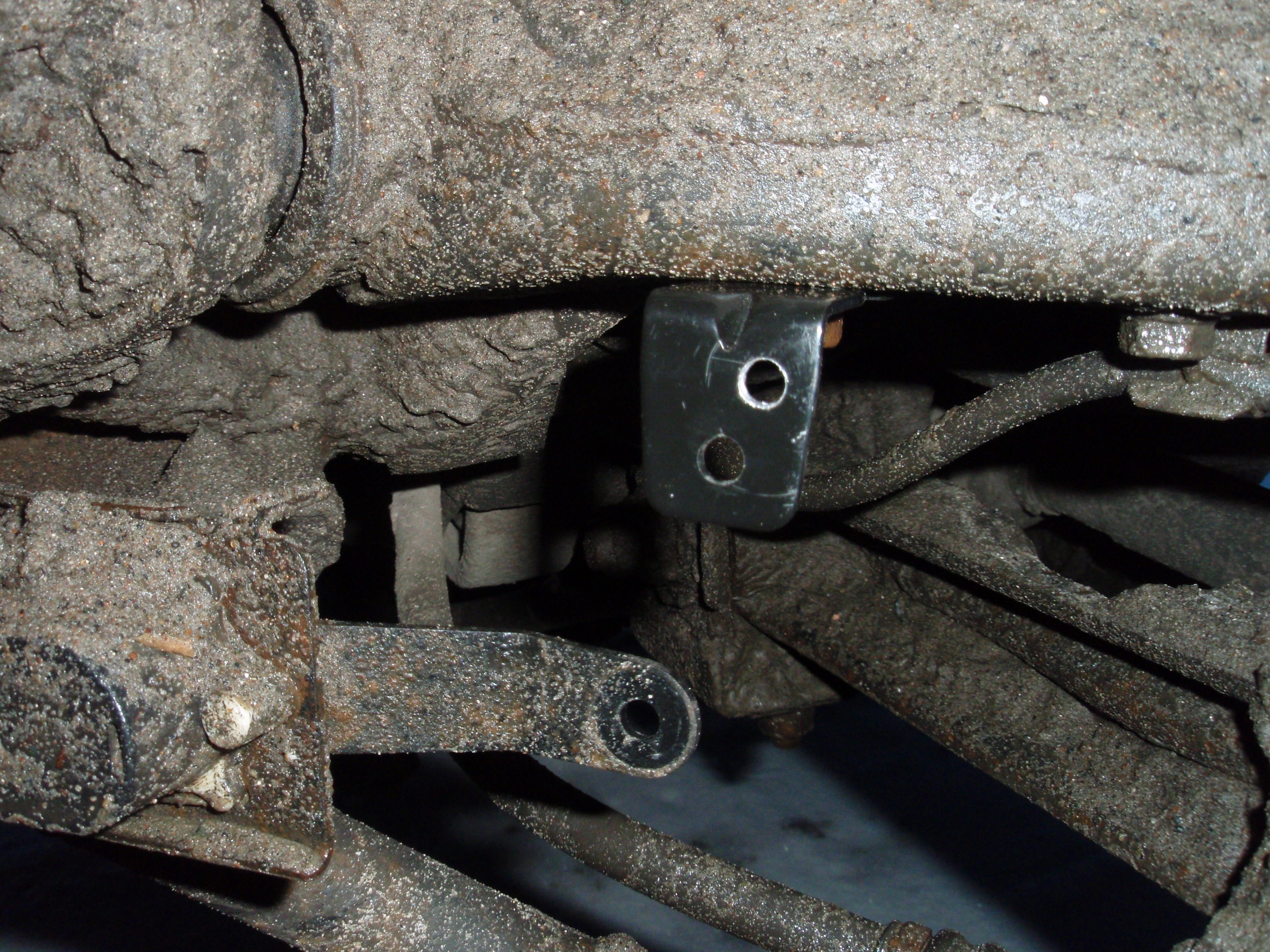

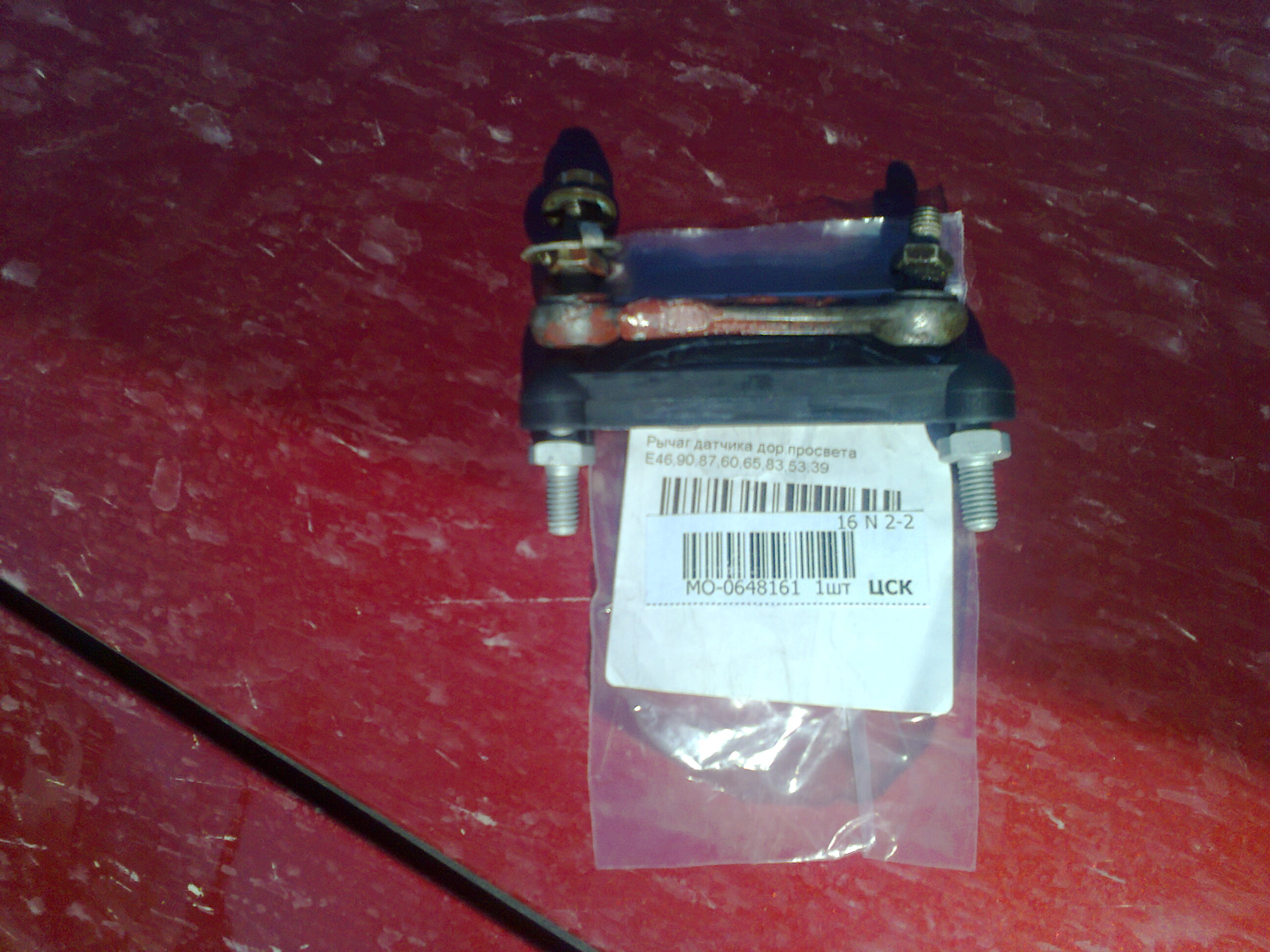

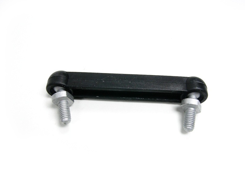

Перед Новым годом , загорелась лампа кор.фар. Передний датчик оказался целый, а вот сзади закис верхний шарнир тяги, оборвало кронштейн 8652A011 (225руб) от рычага. Новый датчик с тягой нынче обходится 13200руб. Во общем заказал от BMW 37146752797 - он длиной 73мм из пластика = 380руб., а оригинал имеет длину 58мм. В новом кронштейне просверлил отверстие на 15мм выше. При установке потребуется ключ на 9 для поддержке.
после сборки, длина между нижним шарниром и нижним отверстием кронштейна - должно быть 58мм

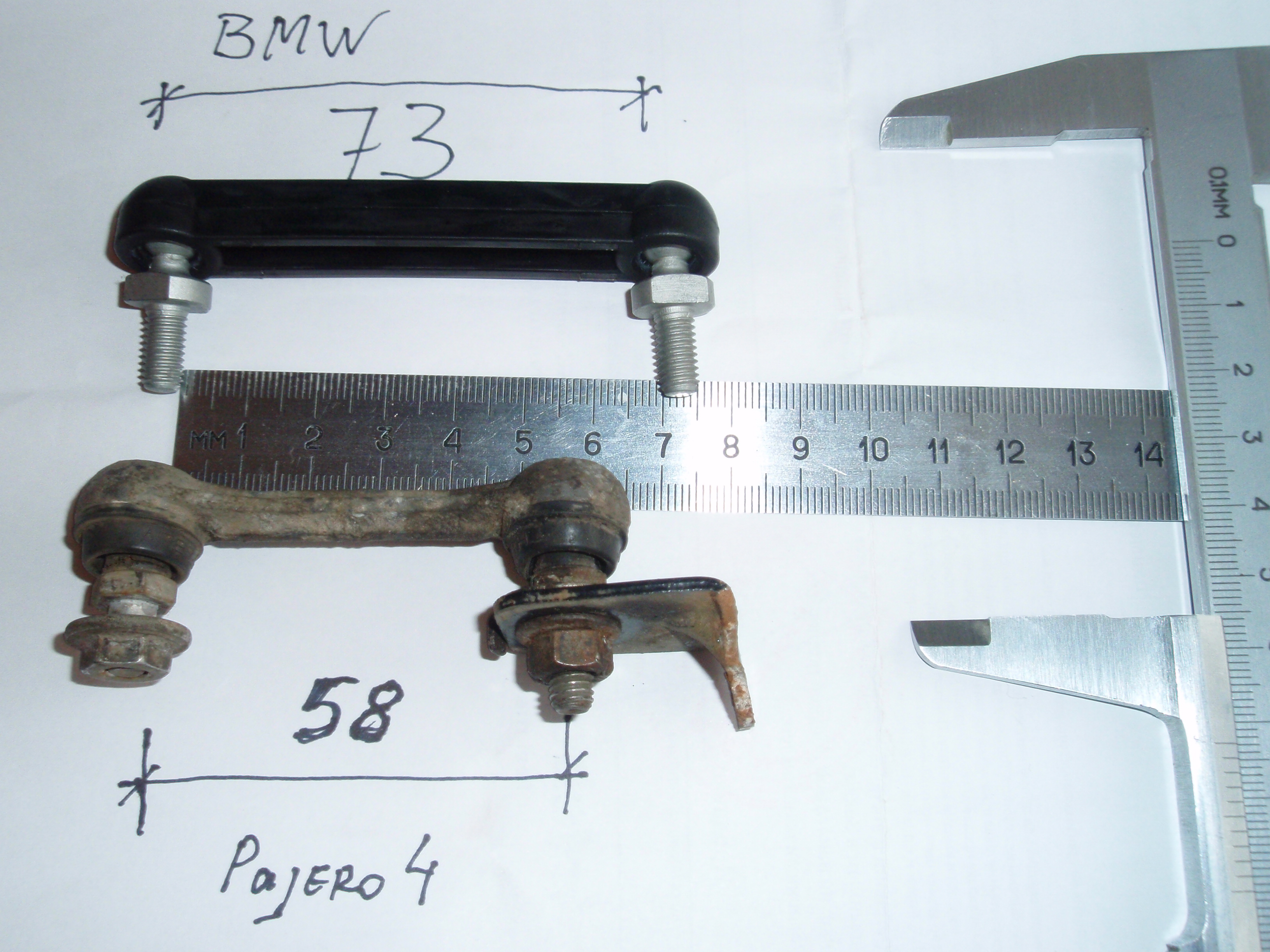

Я себе на старом такую же ставил от БМВ, она отлично режется и сплавляется паяльником, так что укоротил точно в размер штатной нашей тяги. При мне год отходила, никаких подкисаний и т.п.
Так что при таком контакте металл-пластмасса может и не так уж нужны эти пыльники - максимум при постоянном движении посадочные разобьет абразивом. Но у нее и ценник адекватный :)

Хз, Алексей, хз. ИМХО на две зимы и одно лето для питерских условий. Скептически настроен и из-за того, что эта тяга у нас по левому борту. Вопрос не цене, вопрос в полноценной замене, в тч без последствии и для самого датчика.

за 380 руб хоть каждый сезон можно новый ставить :)

Еще раз о достоинствах самого дешевого "изобретения".Обратите внимание на фото с линейками и штангенциркулями.Тяга,родная,как всегда заклинила и обломила кронштейник,упиралась она при этом куда,правильно в ДАТЧИК,у меня было собственно один в один.С пружиной такого не может быть в принципе. Про тягу от БМВ написано еще в начале темы и без всяких чертежей.Я такую тягу еще можно сказать в начале эпопеи смотрел прямо на БМВ ,стояли рядом на шиномонтаже.Купил ради интереса,лежит в гараже для коллекции.Повертел,а поставил всё равно пружину.

После установки тяги от БМВ (писал на стр.18) фары светят в норме, как и было до поломки. Хотя при сверлении отверстия, плохо закернил, ушло на 1мм вверх, т.е расстояние между осями стало 59мм.
Во общем, пока я всем доволен, особенно по нынешним ценам. Думаю стоит в запас еще одну заказать - замена 5минут, дольше колесо снимать. Весной при смене резины посмотрим, что с ней на предмет выработки.

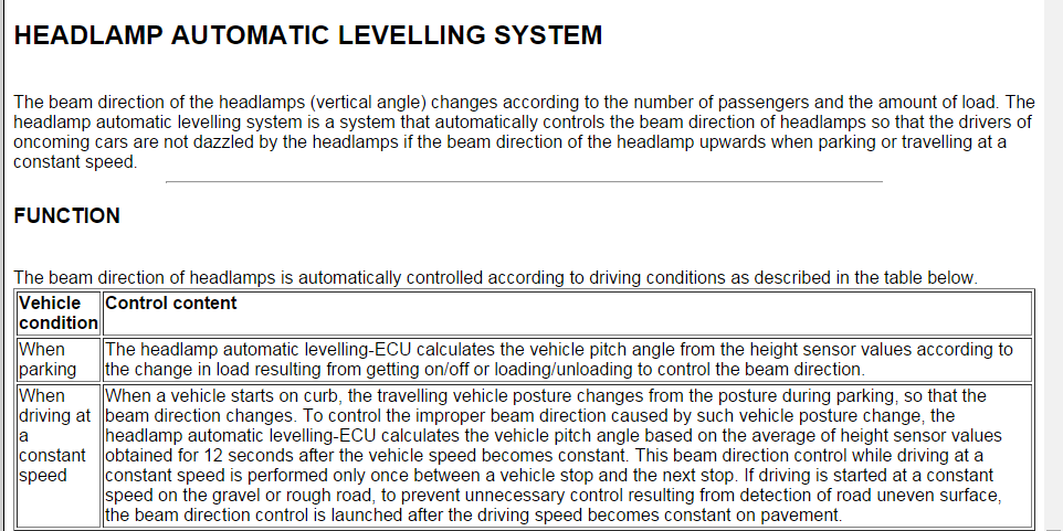

Проверил, фары елозят, но все равно не нравяится как работает автокорректор. Сегодня заехал передними колесами на небольшой бруствер, высотой сантиметров 5 и остановился на нем. Так фары вместо того чтобы опуститься наоборот задрались еще выше) Посмотрел принцип работы датчиков положения кузова и понял почему так происходит: по сути эти датчики отслеживают лишь расстояние между рычагом подвески и кузовом. При наезде передним колесом на возвышенность (не настолько высокую чтобы разгрузить передок и загрузить зад), передняя подвеска сжимается и передний датчик дает меньшее расстояние до кузова, чем задний. Автокорректор считает, что зад "поднят" и соответственно поднимает фары. И какой смысл в таком "корректоре" ? ) Надо было либо гироскоп делать либо оставить обычную "крутилку" для водителя. Вобщем конструкция от митсу в очередной раз разочаровывает.

Смысл в этом корректоре не в том что когда вы едете в гору он опускает фары, а когда с горы то поднимает, а смыл этого датчика в том, что бы не слепить других участников движения. Вот если закине назад пару чемоданов или трое человек сядет , то без корректора будете воронам путь освещать, а с ним путь будет освещен вам. А заезд на горки, кучи навоза и прочего не меняет положения фар. И меня полностью устраивает работа данного корректора.

Чиста из любопытства. На каких авто данной системой управляет гироскоп?

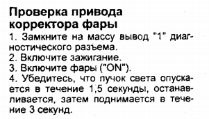

По теме же. Может все таки перечитать текст из той картинки? Да и разочароваться никогда не поздно ;)

Умирали и датчики, оттестить можно
