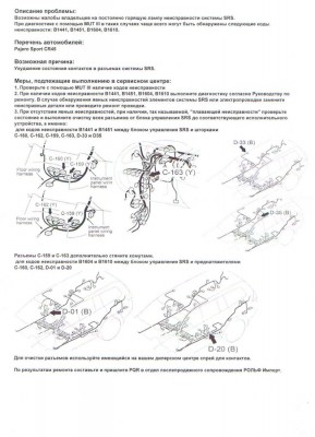

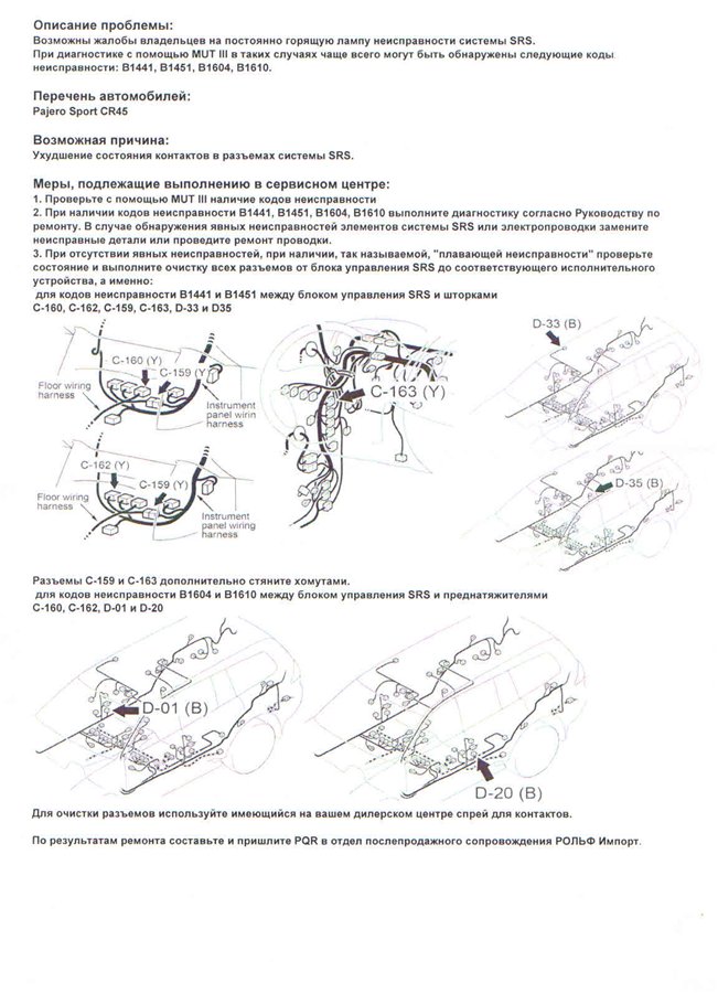

Схемка для ОД как лечить мужика с кодами и т.д.,так что можно в сервисе прочитать ошибки и самому вылечить их.Думаю будет полезно,в низу приписка,что поле лечения инфу отправить

Эта бумага уже давно в соседней теме "о беременности" живет.
