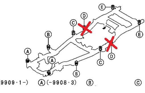

Всем привет! Вот и я добрался до подушек кузова... Кто ставил заменители? Какие ощущения?
А) Перед
Febest MSB-K961
Febest MSB-K962
B)
Febest MSB-V45
И есть ли смысл менять нижние подушки? по виду они живые, а верхние в износе.

Уже начитался, спасибо Вам за ответ. По кругу сейчас менять слишком дорого, не рассчитывал на это.
Но могу пока поменять так... или лучше все по кругу? И как у Вас обстояли дела с болтами?
1) A. перед
- верхняя подушка 2 шт - MR521258
- втулка направляющая 2 шт - MB115176
- нижняя подушка 2 шт - MB513386
2) B. ноги водителя/пассажира
- Верхняя подушка 2 шт - MB275630
- втулка направляющая 2 шт - MB115177
- нижняя подушка 2 шт - MB275632
3) С. центр машины
- Верхняя подушка 2 шт - MR313904

Скажите пжл, а чем чревата замена не всех сразу.. А например А-B-C ?
Сообщения: 20481
Благодарил (а): 101 раз
Поблагодарили: 1353 раза
Re: Проверка передних и замена всех подушек кузова (решено)
быстрым износом ( поменяных) старые, они уж просели и не утянутся а новые станут их "догонять"

gelo1 писал(а):Скажите пжл, а чем чревата замена не всех сразу.. А например А-B-C ?
Да можно менять не все сразу, если правильно, и ничем это не чревато.
Подушки и так изнашиваются не равномерно, причем у разных машин это может быть по разному.
У меня например сильный износ имеют первые, вторые и задние подушки.
Причем нижняя часть подушек изнашивается меньше чем верхняя, на которой лежит кузов.
Так что вполне можно поменять только изношенные части подушек.
Только пока их не снимешь, то и не узнаешь, что стоит поменять, а что еще может походить.
То есть нужен полный комплект, а если есть полный комплект то уже его и ставят весь, что бы лишний раз не лазить.

вчера полез менять подушки.
поменял,левая сторона пошла труднее правой,помучался.
спасибо ТС за наводку с дырками в пластике багажника.
не удалось поменять подушки D,справа закисла втулка,не стал заморачиваться,оставил,а вот слева сгнила в кузове площадка,подушку просто провернуло. :cry:
вот думаю теперь,сложится кузов завтра или через лет н-дцать? ::-D: ::-D:
