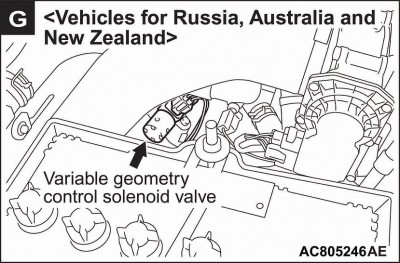

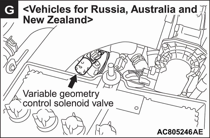

Napic писал(а): 4. ::-D: есть фильтр - на клапане управления турбиной VGT ::!!!!: Его наверное надо иногда продувать. Он соединен с атмосферой и сбрасывает вакуум прикрытия лопаток турбины.
Если есть фильтр - значит фильтрует и сам засоряется. У меня за 55000 пыли накопилось в нем - жуть.
А картиночка где он находится есть? :)
Руслан
Napic
Сообщения: 5982
Двигатель:: дизель 4d56
Откуда: Сибирь
Благодарил (а): 423 раза
Поблагодарили: 1021 раз
Re: У кого заглушен ЕГР прошу (РЕШЕНО!!!)
Сообщение Napic »
Russo81 писал(а):А картиночка где он находится есть? :)
Куда стрелка показывает и есть этот фильтр :)

Он выкручивается или как?
Руслан
Napic
Сообщения: 5982
Откуда: Сибирь
Сообщение Napic »
Russo81 писал(а):Он выкручивается или как?
просто снимается и все. Сидит на резинке.
