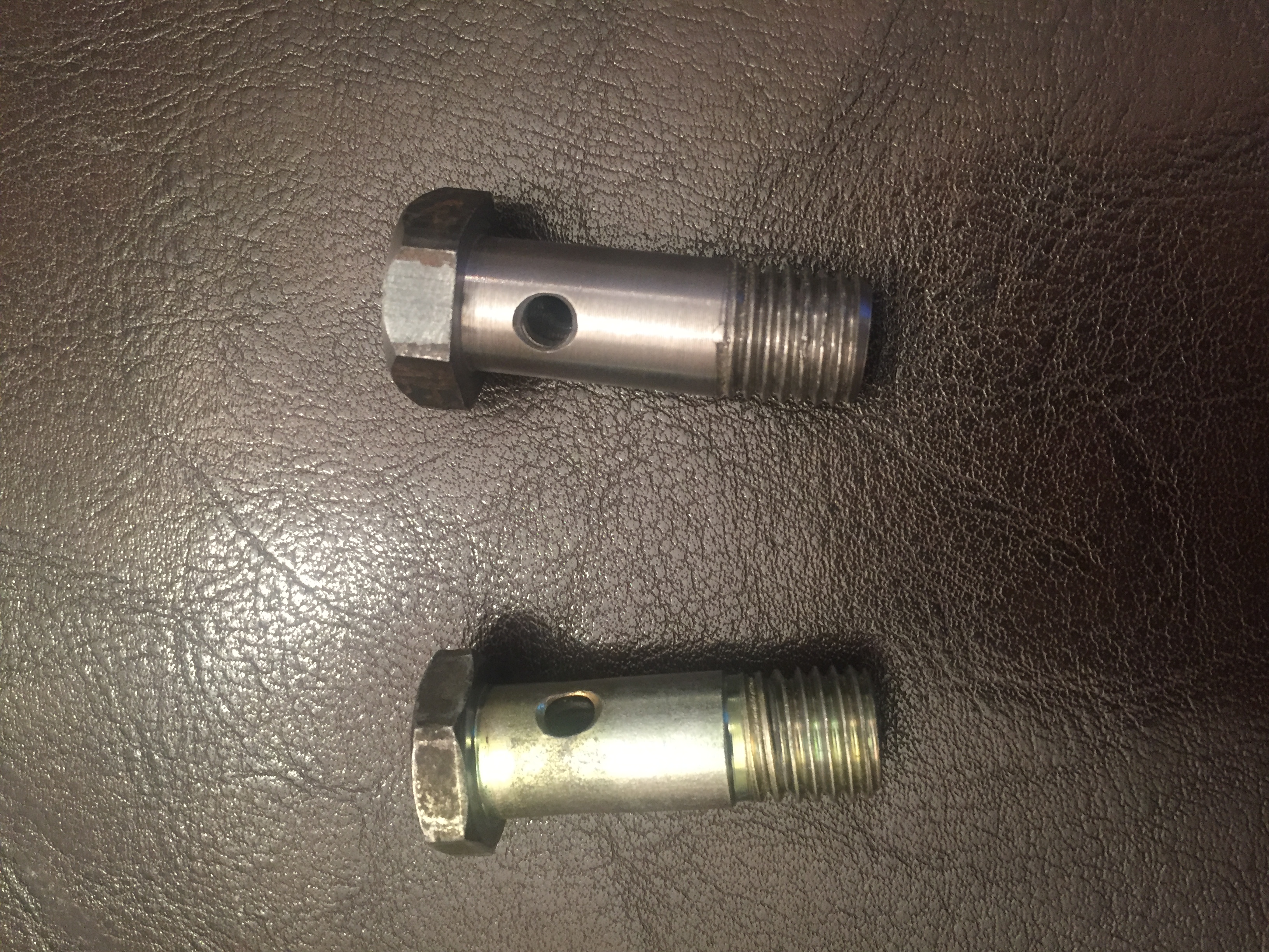

D.Fort писал(а):Мужики! Обломало трубку подачи топлива в ТНВД, там кольцевой штуцер внутренним диаметром 12мм. под болт. С чгео может подойти? К сожалению отдельно не продаётся((
К токарю. 30 минут труда.

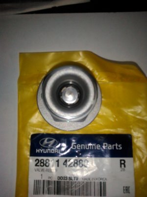

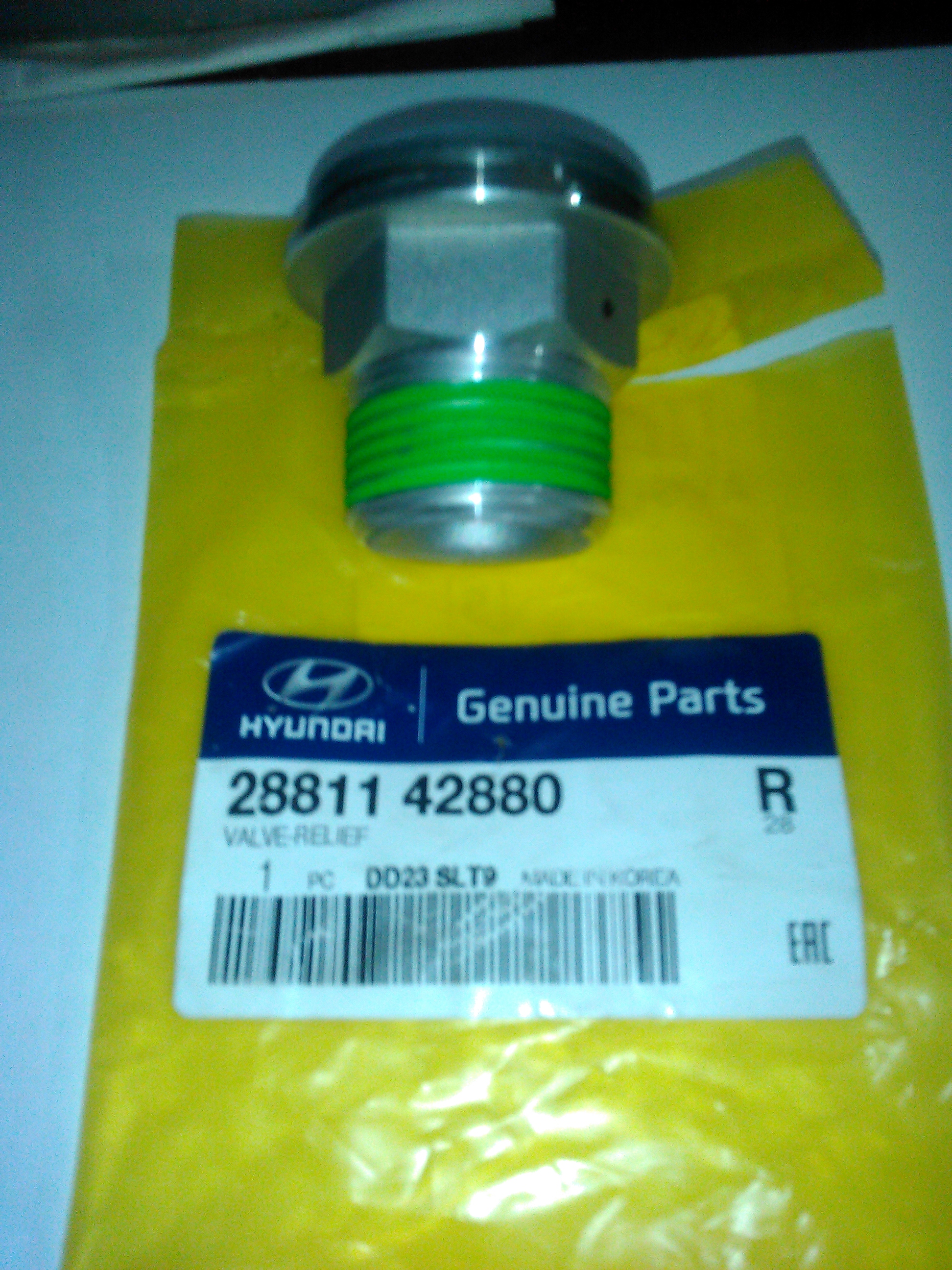

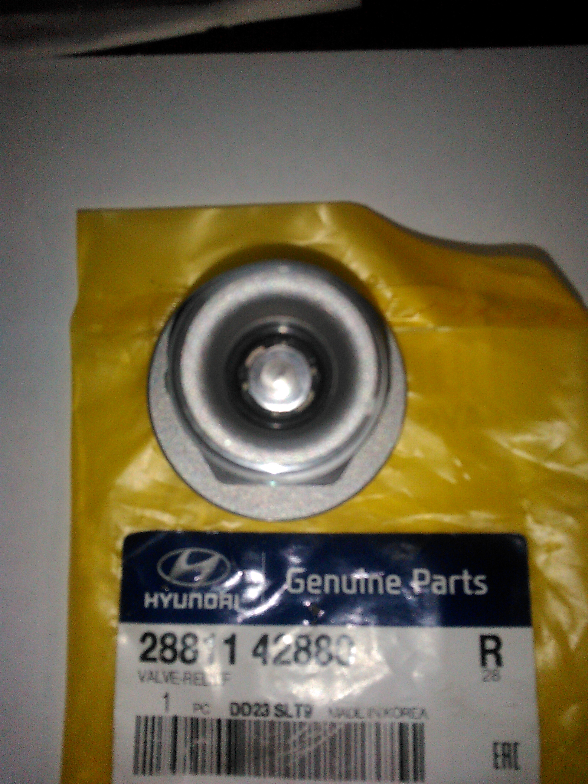

Клапан сброса давления на впускном коллекторе. (Блоу-Офф)
Парт.номер - 2881142880 HYUNDAI/KIA
Резьба - 32,5 мм, Д55º 11
Давление открытия - 0,8-0,9 атм (проверял манометром самостоятельно)
