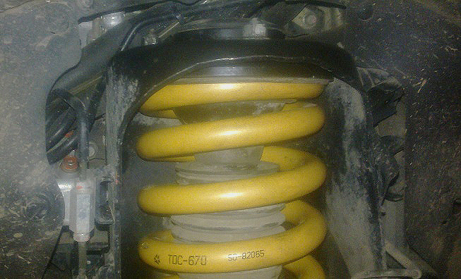

Только что вернулся с установки пружин от Влада. Узовольствие заняло 3.5 часа времени и 6т.р. денег.
Завтра стартую на охоту за 250км от города, вернусь в воскресенье, тогда уже появятся и ощущения.
Пока могу сказать следующее:
1) Перед поднялся с 300мм до 335мм, зад с 310 до 330 (расстояние от верхнего края диска до арки).
2) При этом, как ни странно, особой разницы при посадке в машину не заметил.
3) Однозначно машина стала мягче.
4) При большей мягкости крены в поворотах меньше.
Чтобы сказать больше надо еще покататься. Странно что зад поднялся меньше переда и теперь он даже ниже... то-ли я как-то плохо померил, то-ли одно из двух.
