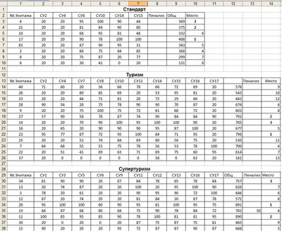

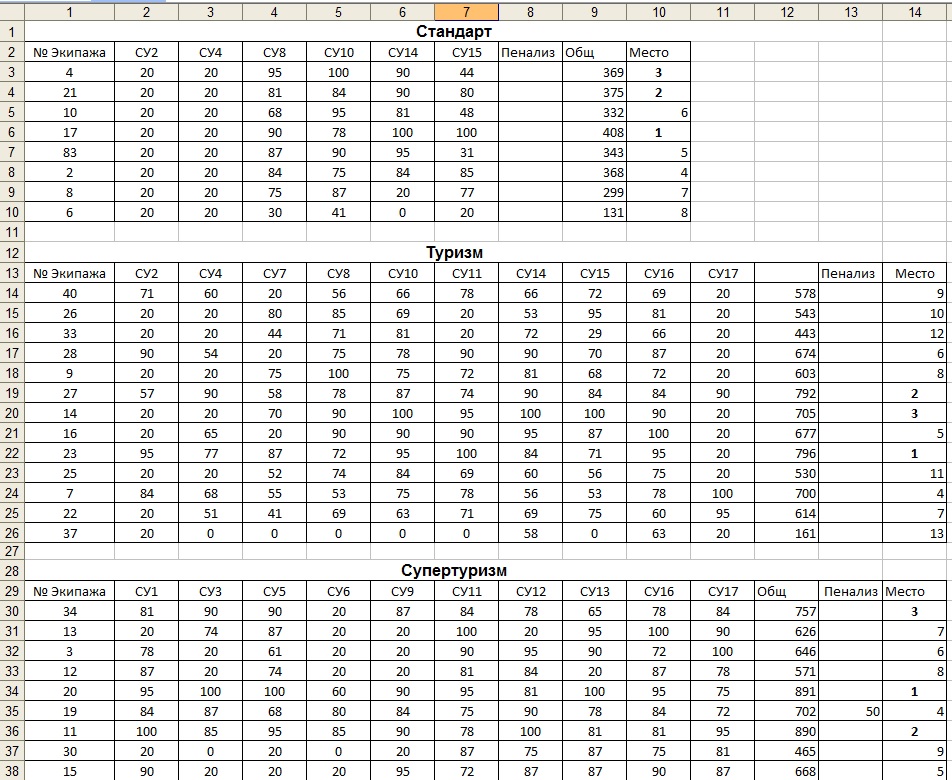

Итак сгонял на соревы...
Что могу сказать:
1. наш экипаж вместе не ездил ни разу, штурман не мог определить на что способна машина, соответственно теряли время на ненужное копание и подкладку сэндтраков от чюда не уложились в первый СУ по времени
2. аэродромные сэндтраки которые были закинуты перед соревами оказались довольно слабыми, паджеро их довольно легко продавливает, в общем мост из них не построишь :) от сюда не прошли еще один СУ
3. Пожалуй самое главное, кто шел первым СУ тому было тяжелей, потом все выравнивалось и в итоге последние машины проходили без проблем (не везде конечно).
Отсюда такая разность машин в призах. 1-е Ранглер на 33 симаках (или сильверах) 2-е УАЗ на 38 богерах 3-е ГАЗ-69 на 35 МТ! (кумхо) 4-е ГАЗ-69 с мотором и трансмиссией от тоеты, стойках, богерах... ну и 5-е мы. Ничего не скажу про подтасовку, тут никак не проверишь...
Один СУ я не забрался в горку, так и не понял почему, зря сдались и не поехали, нужно было конечно якорь кидать. Зато все другие СУ по балам проехали довольно хорошо, машиной очень доволен (в таблице мы 15 номер)
Ну и подтвердил свое мнение, что призовые места с проходимостью ничего общего не имеют (ну точнее не всегда :) ). Трасса была больше похожа на триальную, и частенько размер колес большой не нужен был. Зато с учетом передней независимой Паджеро очень замечательно проходил неровности. Жаль нет видео с СУ 1, там было на что посмотреть :) народ делал свечки и чудом не кувыркался через перед :)
Из поломок - цепь начала щелкать (но я ее и ставил уже растянутую) и выскочил карданчик лебедки (ну это не совсем поломка :))

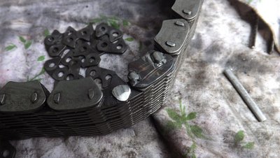

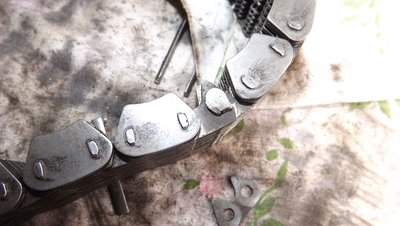

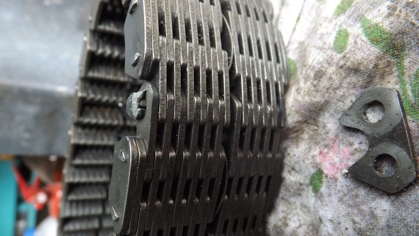

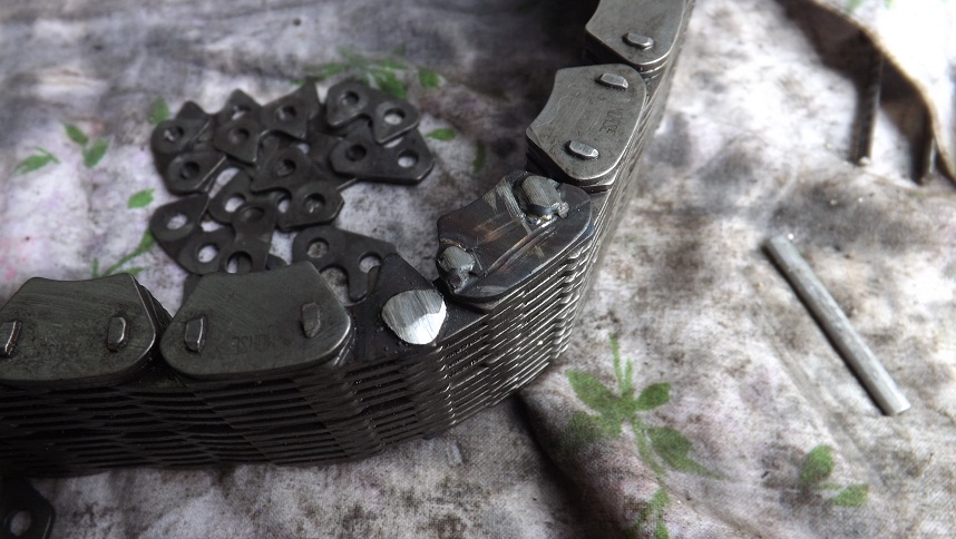

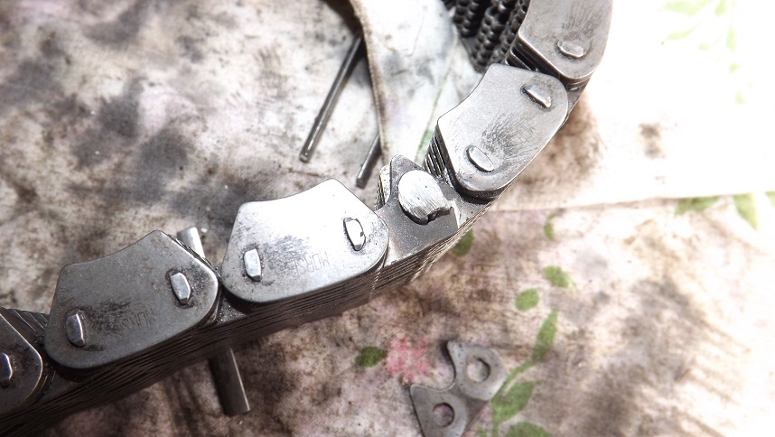

Вот и я решил заколхозить :) укоротил цепь. Как всегда она кончилась не во время (в принципе когда ее ставил по ней уже было видно что не на долго) и маней на контракт нема, так что будем тестить.
Немного из проблем... Звенья соединяются в шахматном порядке поэтому чтоб ее ровно состыковать приходится выкинуть два ряда звеньев, но тут натянуть ее вообще никакой возможности. Если выкинуть один ряд то она становится на перекос в толщину пластики в 2 мм. В принципе на звездочках цепь двигается где то на эти 2 мм, но мне все равно как то не нравится такое. Натянуть кстати тоже довольно проблематично, но против молотка не поспоришь :nezl6:
В общем поставил, прокатился, пока вроде нормуль, но вот что будет дальше... нужно срочно куда то залезть :8-):
