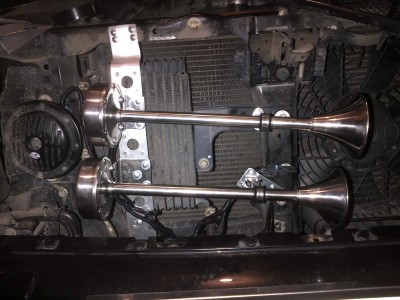

Доброго, господа! :*HI*:
Благодаря Хорошему Человеку Андрею (Lebed) :*THANK*: появились у меня финские Сигналы-Горны.
Сегодня была установка.

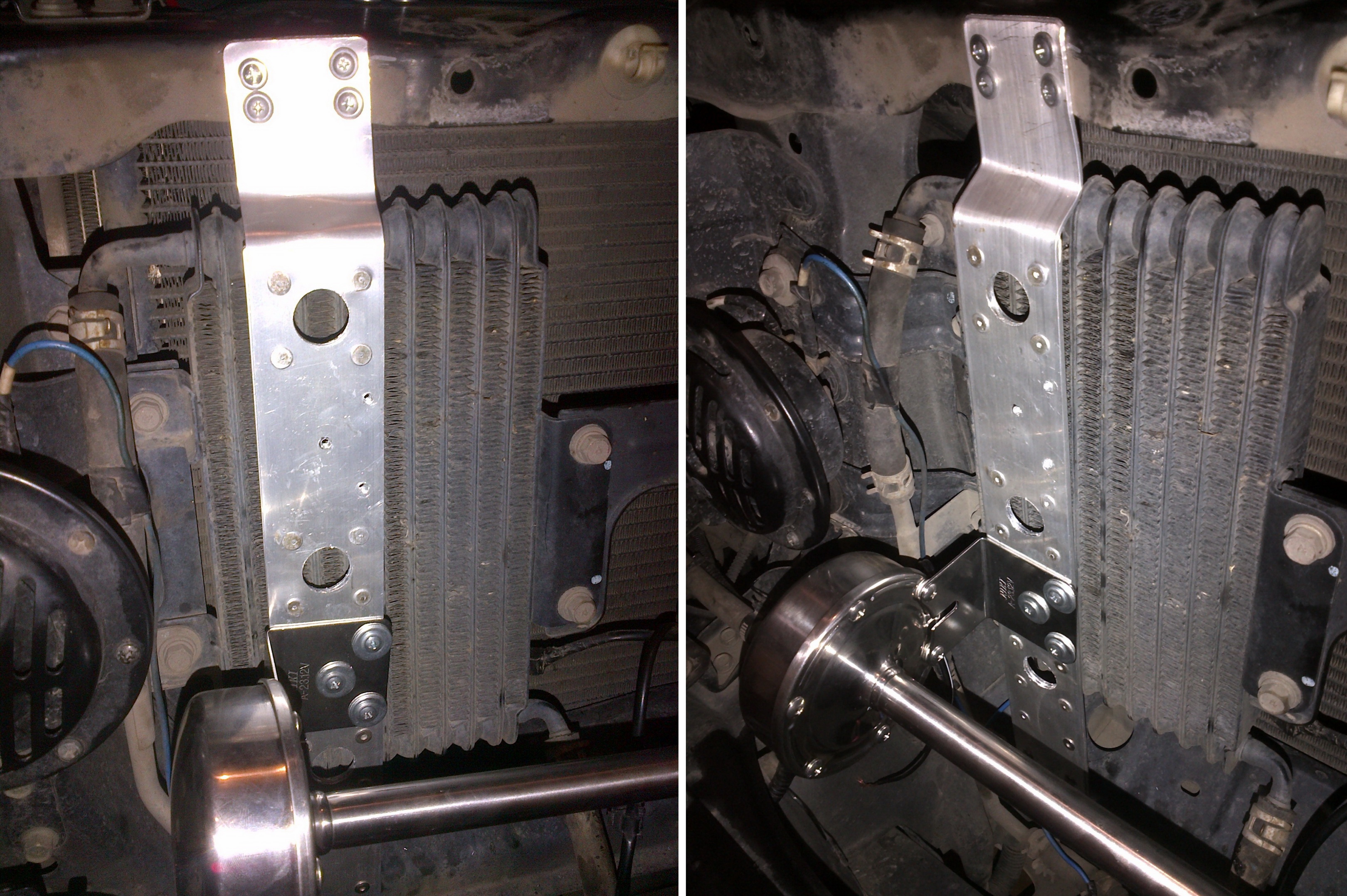

Установили на мощный алюминиевый Hand-made кронштейн. Пластина кронштейна сдвоена, скреплена м/у собой нержавеющими заклепками. Фрезой в ней пробили отверстия, чтоб об обдуве радиатора АКПП не думалось. Вот такой он:

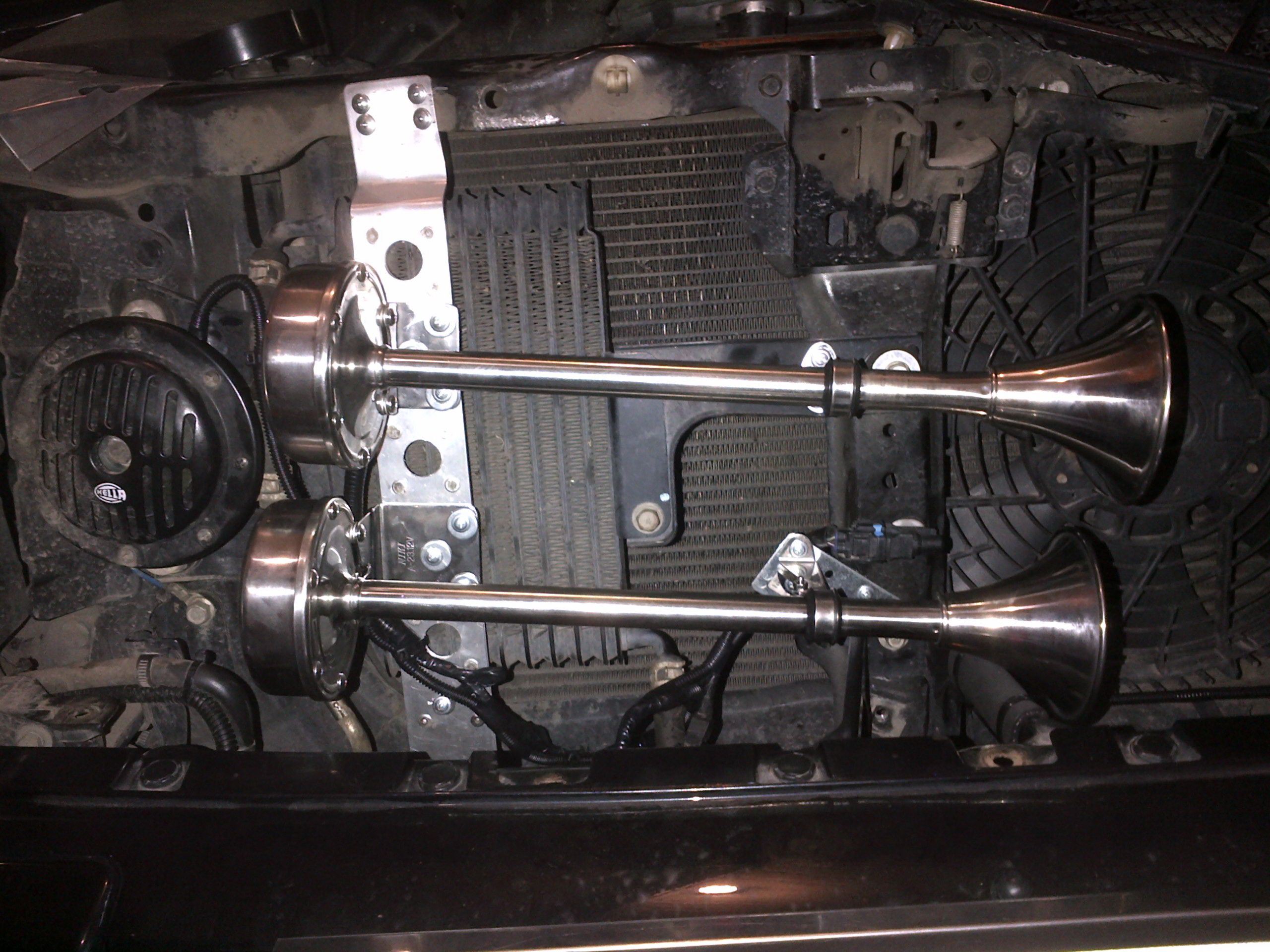

Горны закрепили чуть под углом вниз-чтоб вода стекла, если вдруг попадет, вот так:
Вторую точку крепления верхнего привинтили к кронштейну радиатора АКПП, а для крепления этого места на нижнем использовали пластину с отверстиями.
Проводка-в тюбинге, предохранитель на 15А, по моему (могу перепутать, может на 10А).
Вот, собственно и все.
Гудят-зачетно! :*THUMBS UP*: Такой благородный, низкий мощный звук. :*DANCE*:
На их фоне Hella звучат визгливо. Отключил их пока, буду пробовать Волговские улитки найти с металлич.корпусом или еще какие нибудь, в тон.
Всем удачи! :*BYE*:
