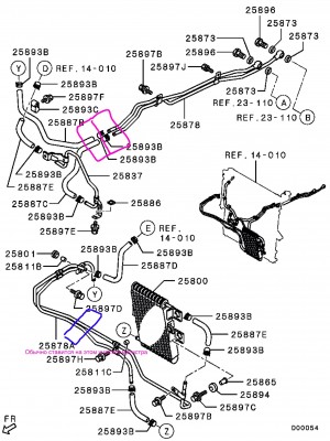

NDF писал(а):
madmax74 писал(а):Вот я чего не пойму, почему здесь все даже если и ставят термостат, то подключают штатный теплообменник и доп. радиатор последовательно? Не лучше ли установить термостат перед теплообменником, и пускать масло либо через него, либо черезрадиатор?
Нарисуйте схему вашего варианта - посмотрим, обсудим.
Если место найдется....
для этого варианта.....
Некрасивый самолёт не летает

Вот, например, Q7\туареговская схема
Достаточно простая. VAGовский 7L0317027A \ TO975 в квадратике, на 75С. Правда не греет коробку при прогреве движка, но ведь как-то они живут с этим :)

Как вариант. Только каким способом врезать, резкой трубок? Длинны патрубков вроде не хватит, если в них

Mark69 писал(а):Как вариант. Только каким способом врезать, резкой трубок? Длинны патрубков вроде не хватит, если в них
Если я не ошибаюсь, в заводской схеме подключения радиатора АКПП, жижа сначала идет в радиатор АКПП, а потом уже в теплобменник и обратно в АКПП.

madmax74 писал(а):Вот я чего не пойму, почему здесь все даже если и ставят термостат, то подключают штатный теплообменник и доп. радиатор последовательно? Не лучше ли установить термостат перед теплообменником, и пускать масло либо через него, либо через радиатор?
Подключение радиатора АКПП в любом случае будет последовательным. Можно исключить штатный теплообменник полностью (пустив всю жижу только через радиатор АКПП) - либо использовать и теплообменник и радиатор. Если термостат установить сразу на выходе из АКПП (перед теплообменником) - то пока он не откроется, жижа не будет проходить ни через теплообменник, ни через радиатор АКПП, а потом все равно пойдет и через теплообменник и через радиатор АКПП.

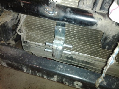

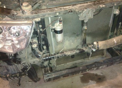

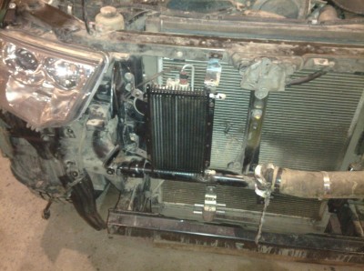

На прошедших выходных установили радиатор на две машины. На одну с термостатом, на другую без. Установил датчик температуры. Правда хорошее место нашлось только на входящем в коробку шланге. Поэтому показания весьма малоинформативные. Возможно переставлю на выходной из коробки. Но видно что температура стабильна и не поднимается выше 75 градусов.
Фотки сделал только на примерке, на штатной установке энтузиазм фотографировать уже угас)))
При штатной установке термостат должен быть развернут на 180 градусов.

Anjik писал(а):На прошедших выходных установили радиатор на две машины. На одну с термостатом, на другую без. Установил датчик температуры. Правда хорошее место нашлось только на входящем в коробку шланге. Поэтому показания весьма малоинформативные. Возможно переставлю на выходной из коробки. Но видно что температура стабильна и не поднимается выше 75 градусов.
Опустите ниже радиатор мой Вам совет, у меня установлен аналогично. Его закрывает бампер полностью, т.е. обдува нет => эффективность его работы низкая летом.

Сообщение sn1 »
Можешь объяснить почему не поставить туда, где он штатно расположен? В таком варианте плохой обдув ИМХО.
