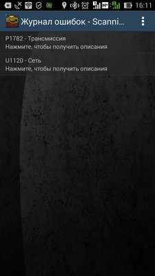

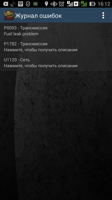

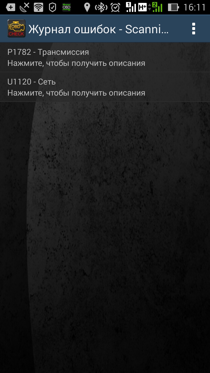

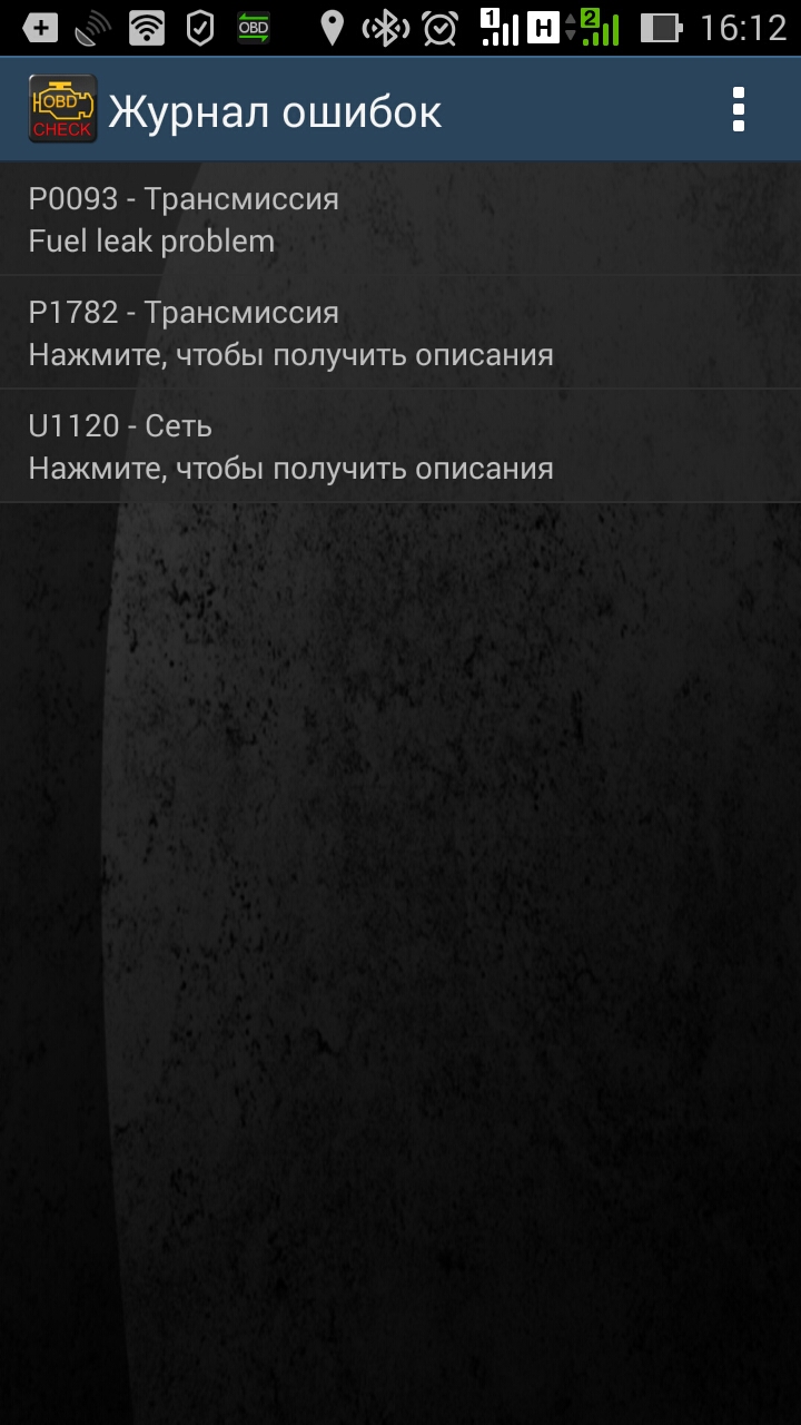

Всем добра.
Парни случился и у меня какой то глюк.
Предистория. Ничего не предвещало беды (как обычно)и тут на тебе бонус. На светофоре ни с того ни с сяго во время движения движитель заглох, благо место удачное докатился до паркинга. Джеки горит и тп. Ну чтож хорошо елм имеем, цепляю и вижу (вложением скрин №2). Ладушки сбросил, чек ессно потух. Машина завелась без проблем. Снова сканирую и вижу вложение №1), оно теперь всегда.
Автомобиль ведет себя стандартно, акпп не питается не тормозит. Хотя по ощущениям (может и надуманно) разгон не резвый.
Из ошибок ранее вечно висела в эбу u1120 , Хз что это, но никак не мешало и не проявлялось чеком инж.
По 0093, форсы и клапан тнвд будем проверять. Хотя только что прошел большое ТО с заменой всех жиж и мелочей и винсом заодно систему погонял. Ну да это в другой теме.
А вот 1782 это как я понимаю трансмиссия. Читал тут где то что это соленоид. Может что то упустил. По сему, просьба направить куда копать и чем грозит. Авто нужно ежедневно, как воздух. Заранее вери сенькаю, за инфо

Не корректная скорость вращения на 4-ой передаче.
Плохая ошибка.
Вы сначала разберитесь с топливом, а там будет видно.
Может это из за топливной был сбой.
Плохая ошибка.

В том то и дело. Что 0093 более нету. А 1782 горит. Быть может елм толком не скидывает. Но я Вас услышал. Ща залью какую нить жижу в топку (на трассу скатнусь) прожарю двс хорошенько (на авдии всегда помогало) ибо что клапан что форс работают по принципу вкл выкл, может что протолкнет какую сорину пищину "надежда должна оставаться". А там поглядим
Последний раз редактировалось orsksnab 17 мар 2017, 19:09, всего редактировалось 2 раза.

Re: Глюк в работе 5-ст АКПП
Здесь жарить не нужно.
Не тот случай.
ELM может и не сбрасывать. Опять же нужно сбрасывать при НЕ заведенном моторе.
Если она не будет повторятся, сама погаснет.
Не тот случай.
