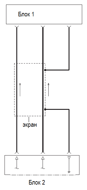

Подскажите пожалуяста как реализуется общий экран на авто Mitsubishi? (картинка схемы прилагается)
тоесть это обычная экранирующая оплетка натянутая на два провода и к обоим концам припаен небольшой кусок провода уже непосредсвенно заходящий в каждый блок или как-то иначе (к примеру муфты типа ККТ-1 (КВТ) по обоим концам использованы)?
Сообщения: 57490
Поблагодарили: 4803 раза
Отвечу на вопросы по автоэлектрике
mall писал(а): Подскажите пожалуяста как реализуется общий экран на авто Mitsubishi? (картинка схемы прилагается)
Сам спросил, сам ответил.))
Просто экран, ещё винил по наружке.

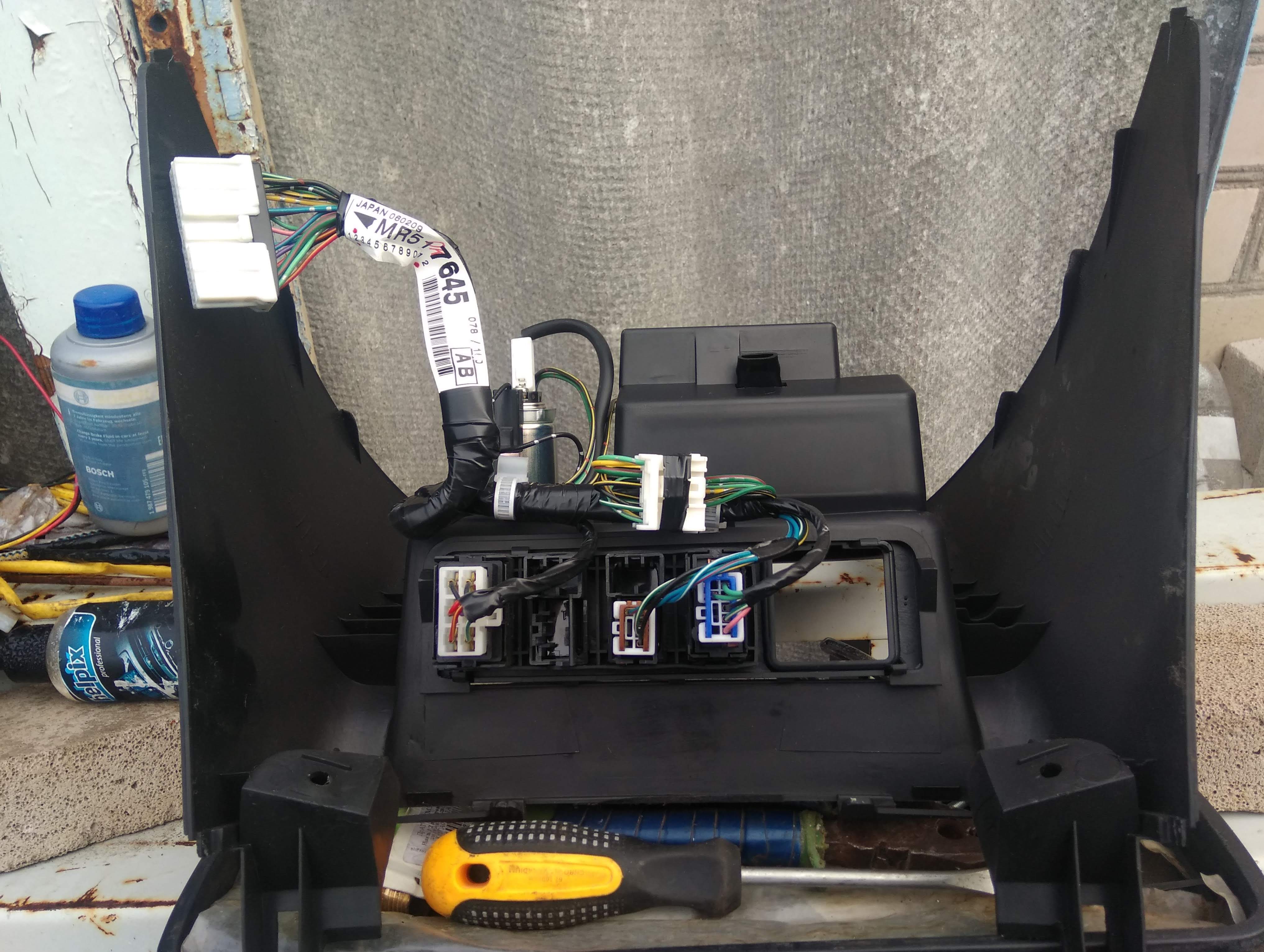

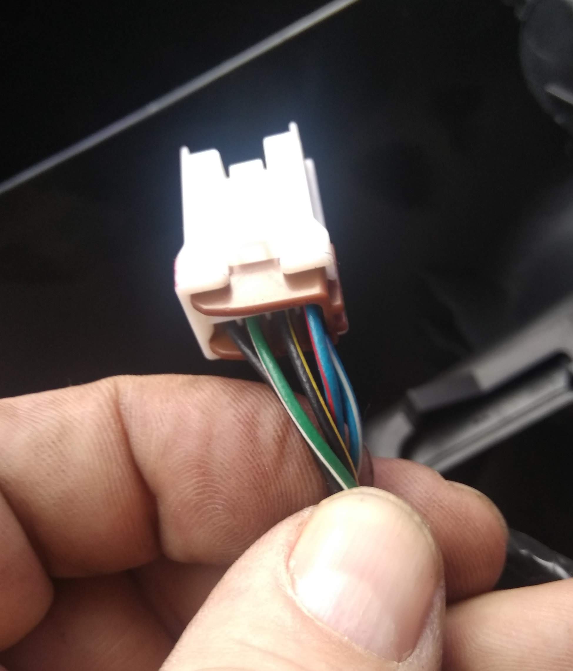

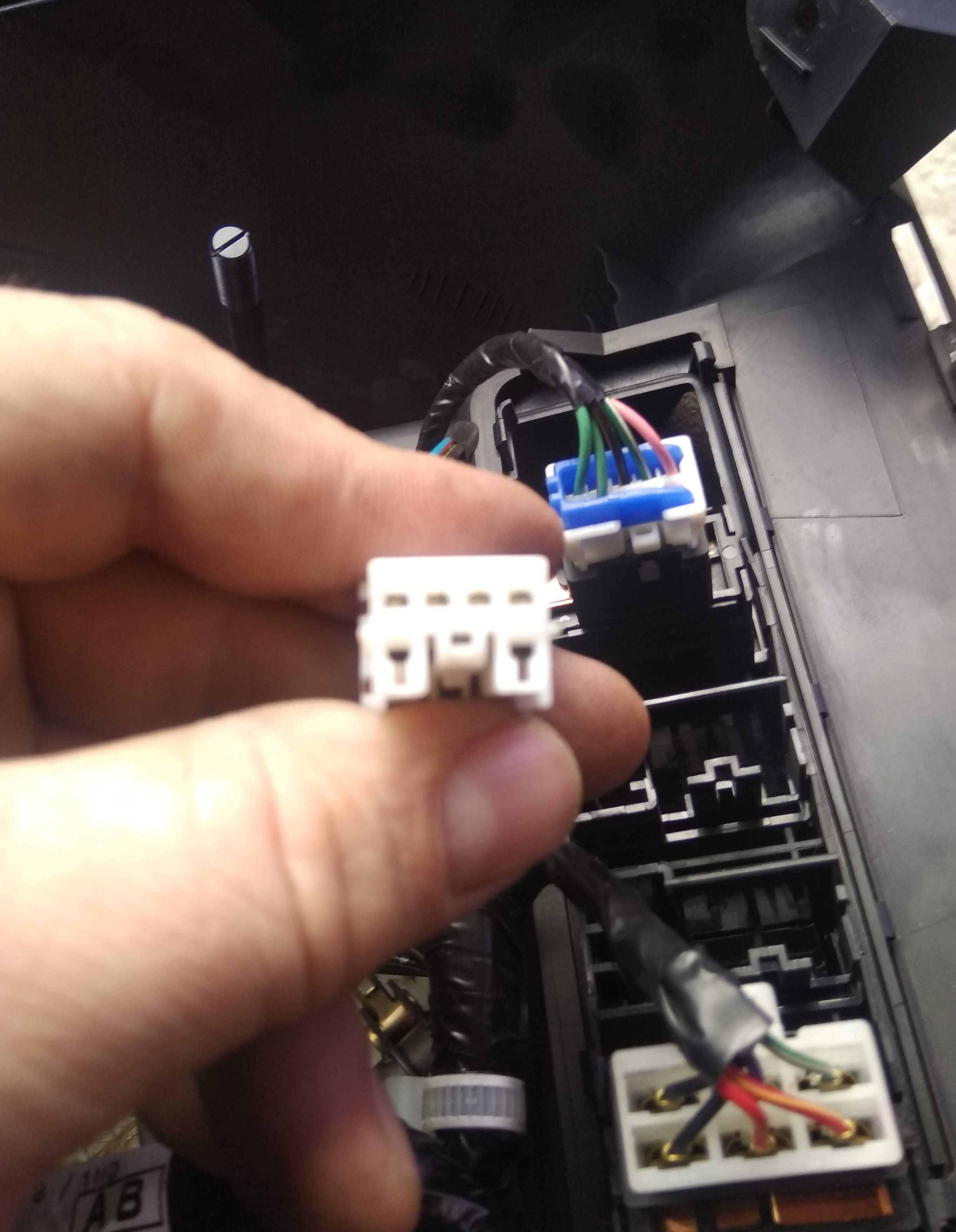

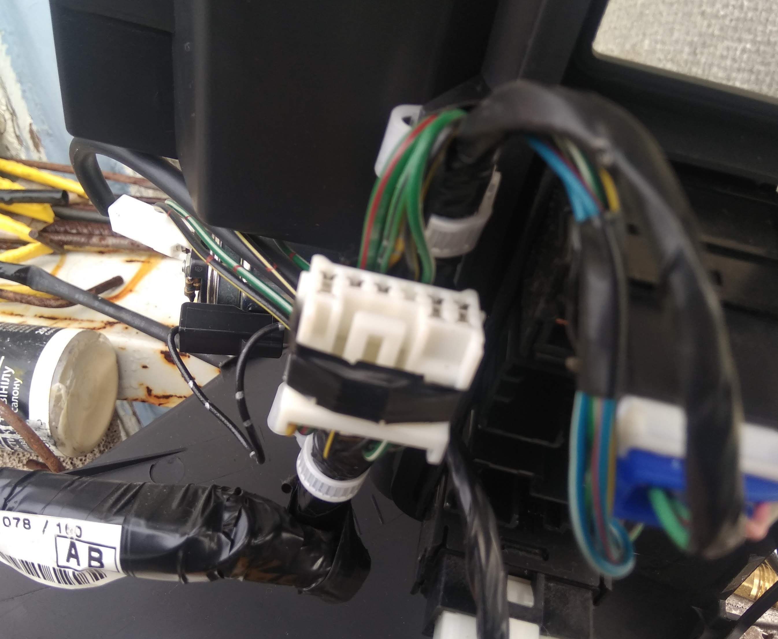

Добрый день, коллеги. Для установки 2Din магнитолы снимал центральную панель, под ней оказалось 2 незадействованных разъема, очень хотелось бы узнать что в моей машинке забыли подключить. Спасибо.
Сообщения: 20464
Благодарил (а): 101 раз
Поблагодарили: 1350 раз
Виктор161 писал(а): как проверить датчик и где его искать?
Стоит в корпусе интеркулера слева. разъем Т образный. он дает сигнал на вкл вентиляторов интеркулера и кондейного заодно :)
