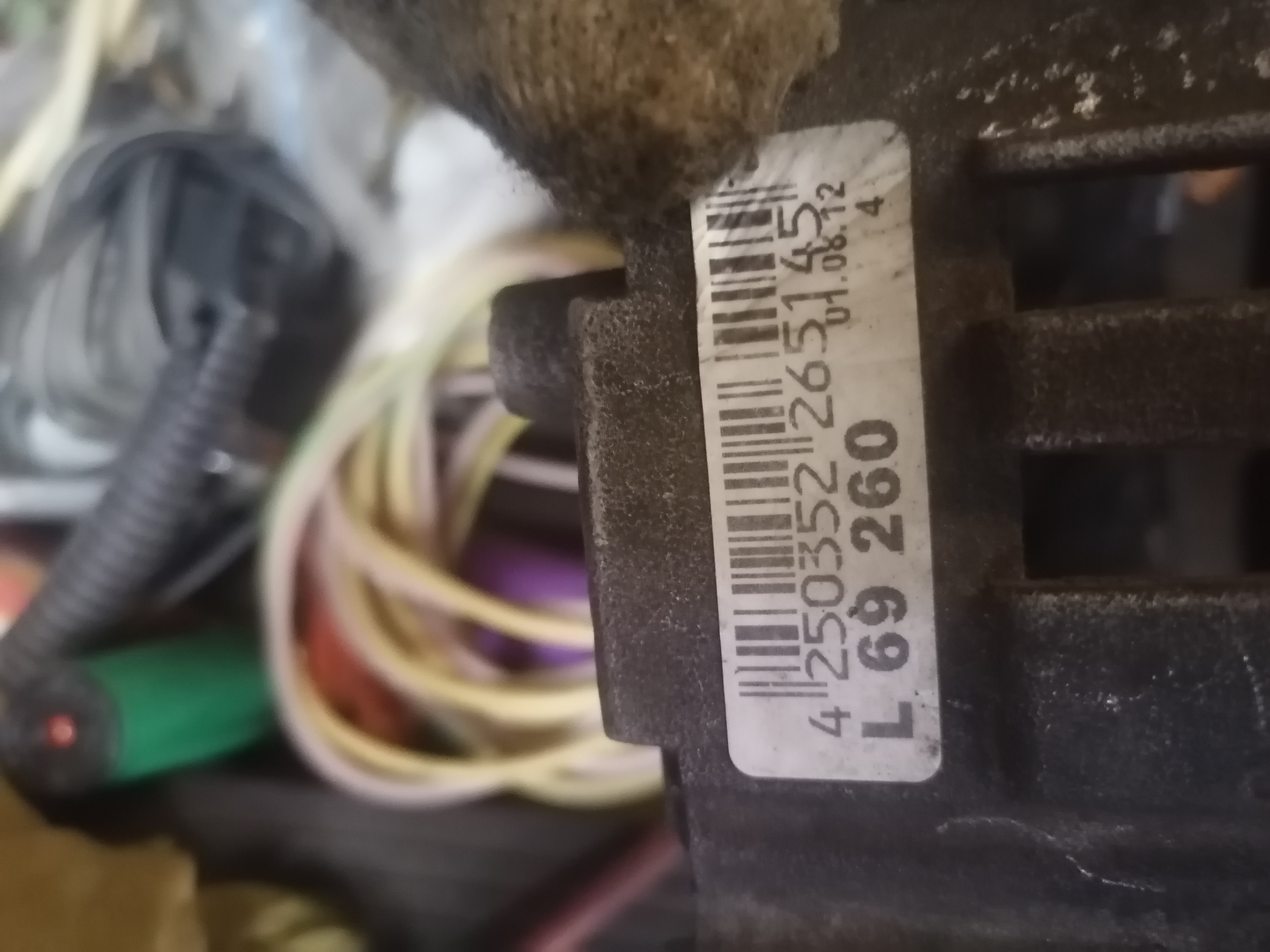

L69260 нашёл наклейку на генераторе

Для него нужны кольца

Хотя бы узнать с какого он авто?
