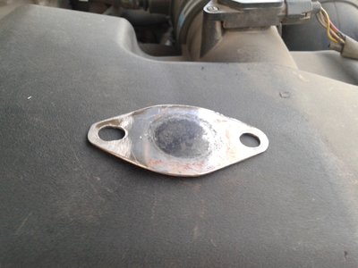

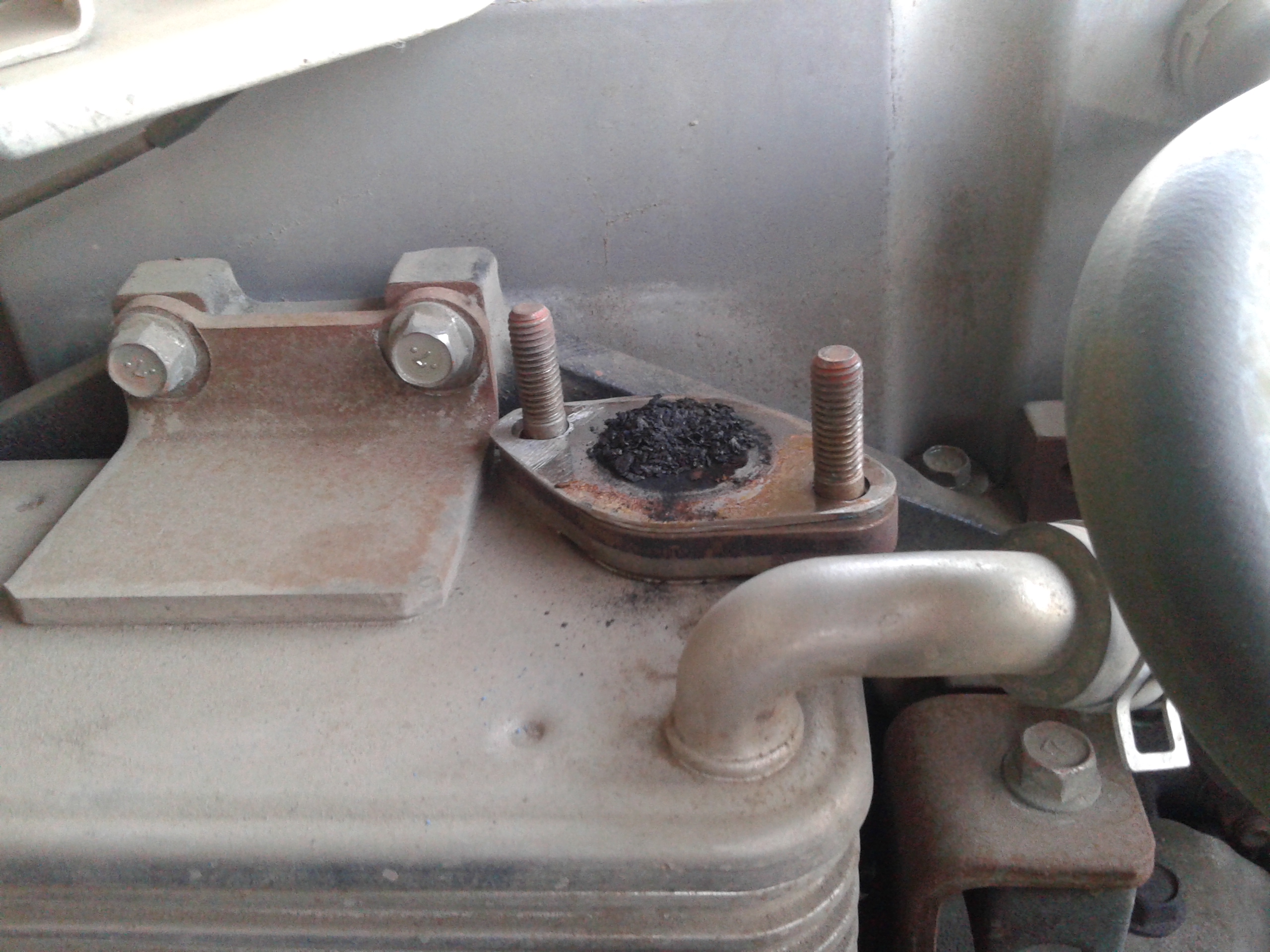

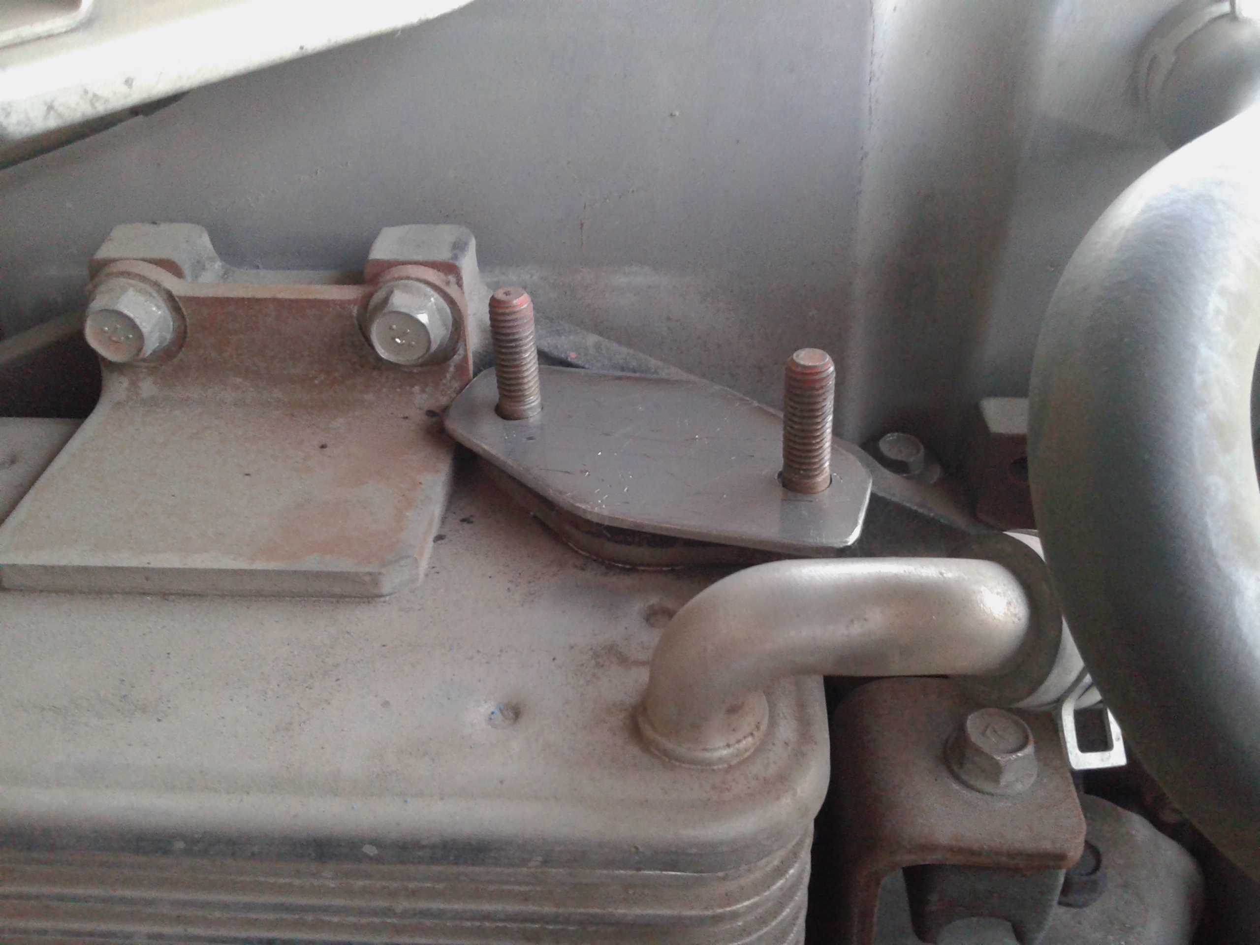

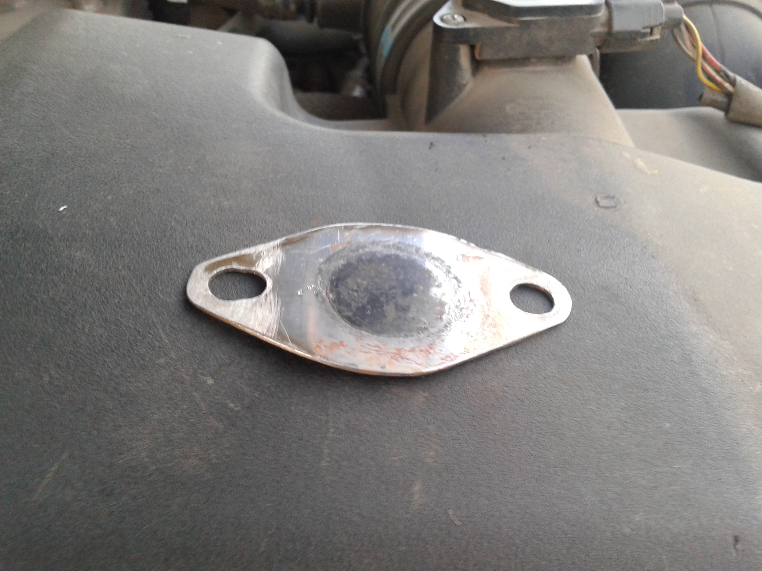

Год назад глушил ЕГР заглушкой из 1мм шпателя в два слоя.
За год шпатель не прогорел, слегка почернел Вот что образовалось на заглушке за год Поставил заглушку 2.5мм

Re: ЕГР ........ нет слов.
Все ГУД, только заглушку нужно ставить на чугун выпускного коллектора. Иначе, могут возникать неприятные паразитные резонансы выхлопных газов оказывающие влияние на продувку цилиндров. Слишком объемный получается незадействованный аппендикс из холодильника и трубы EGR...

Да что ж не понятного? На выхлопушу ставь заглушку достойную и снимай всю обвязку ЕГР. Я сам сделал заглушку из ст 3 толщиной 8мм-10мм.(не тоньше, уже и забыл, давно было).
