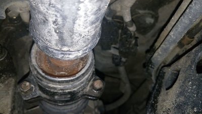

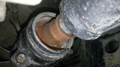

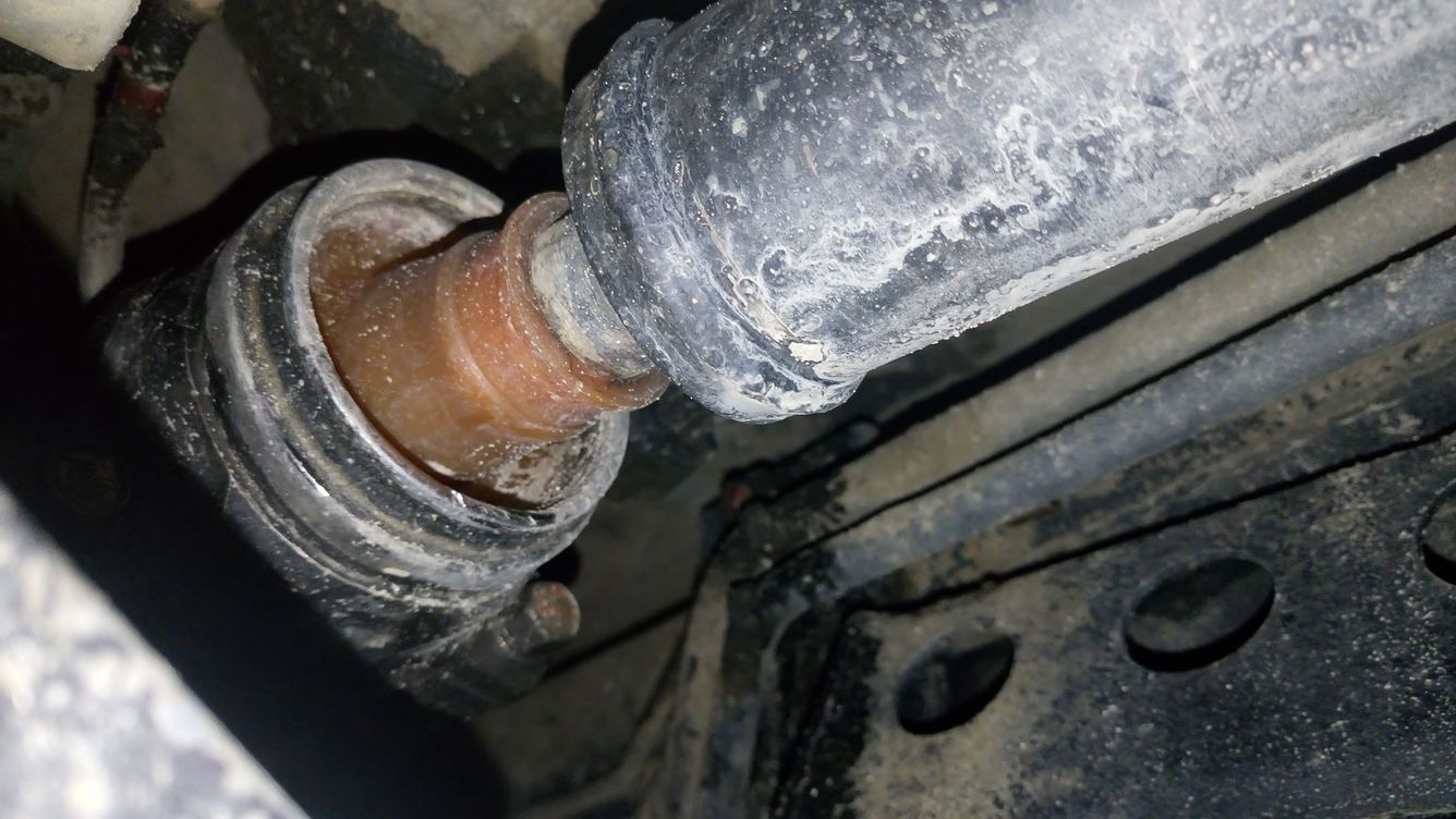

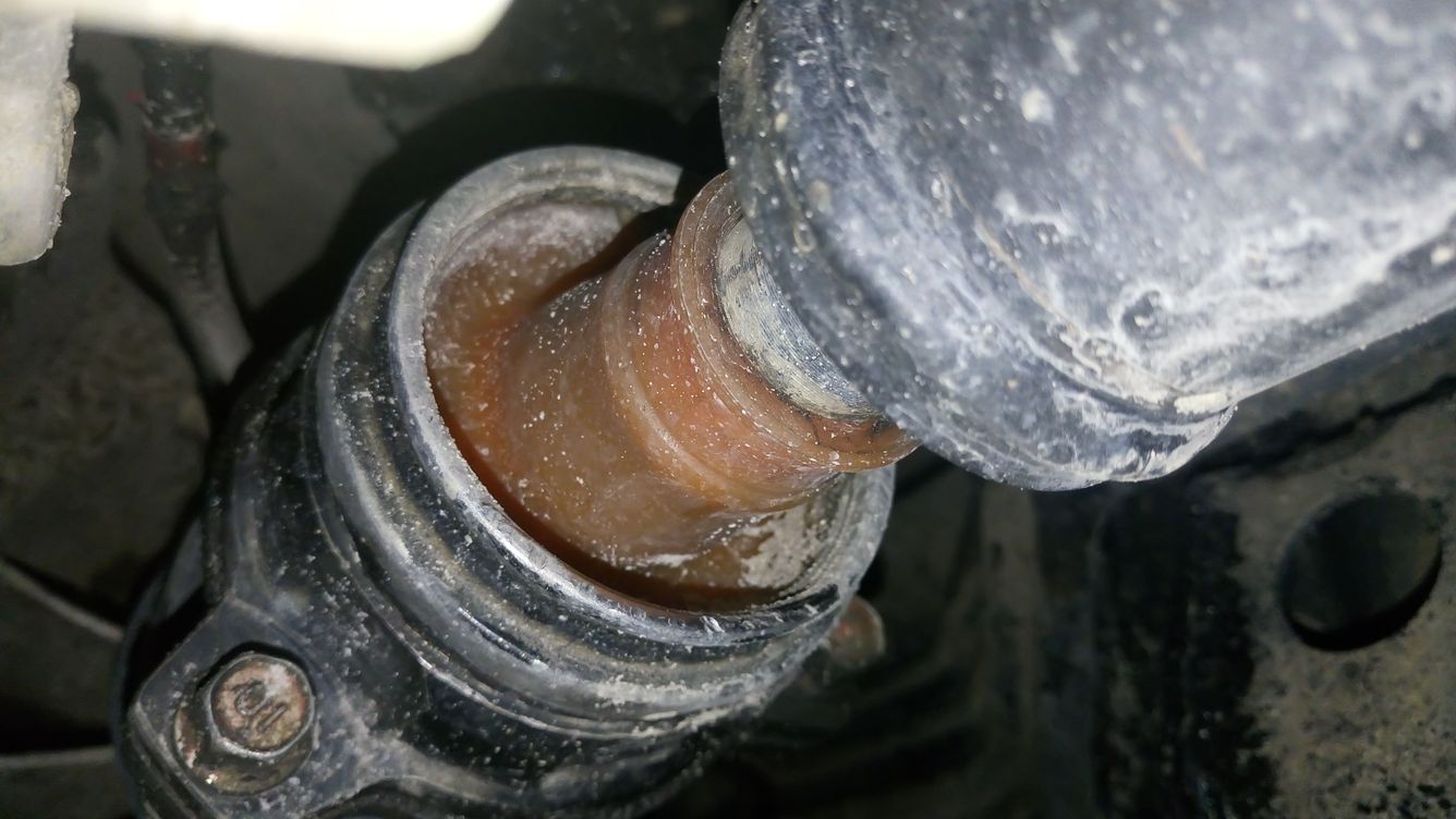

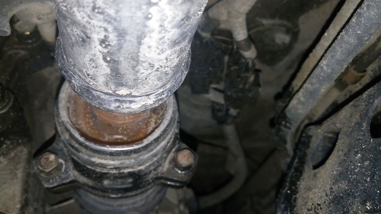

На выходных обнаружил кончину пыльника ШРУСа на кардане. Об этом уже писал drozd272. Но так как был запасен пыльник от НИВЫ сразу решил его заменить. Вот что получилось. Это полиуретановый пыльник. Фото сделаны сегодня. Пока только 5 дней как катаюсь с таким. Буду наблюдать как он себя поведет.
