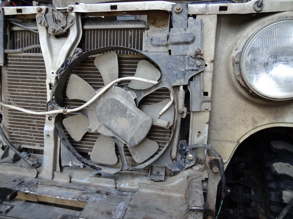

Всем здравствуйте,уже писал,что поставил двигатель джуника ,капот остался родной ,с турбовой машины,и поставил более мощный вентилятор охлаждения ,взамен сгоревшего вентилятора кондишки,принудительного включения ,за бортом +25,и за сутки трофи нет превышения нагрева двигателя и автомата

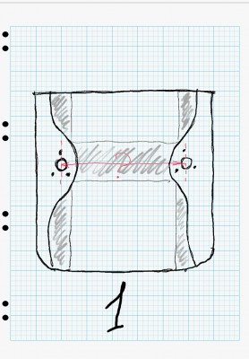

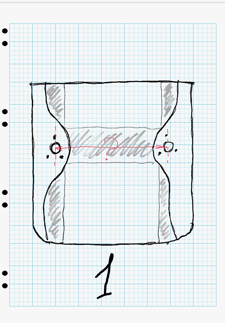

Люди добрые подскажите пожалуста расстояние между стаканами по центрам. Pajero mini H58A, 2003
А то авто в аварию попало, а в нашем городе таких штучки 3 ездит не ловить же мне их на дороге с рулеткой.

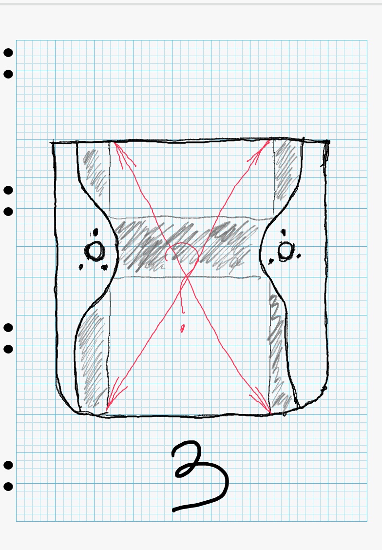

Ещо можно ланжероны по диагонали, а то даже двигатель задрало.

Вот так сколхозил ,радиатор кондишки охлаждение автомата.

Ну померте на своих миниках, и подскажите расстояние между стоканами. Стоканы точно ухли это видно не вооружонным глазом. Очень нужно. Через неделю в ремонт гнать, очень хотелось знать заводское расстояние. :(

приблизительно по первым внутренним болтам 81.5 . Потому что невозможно точно пометить мешает двигатель .

ВВА я морально не готов отказаться от кондишки.

На джунике померял, расстояние между центрами внутренних шпилек 82см, похоже одинаковые у нас эти размеры.
nkas тогда по твоему рисунку N-1, расстояние между центрами будет 92см.

Приходится чем-то жертвовать,да и машина ,только на рыбалку и на соревы .в месяц выезжает максимум раз десять.
