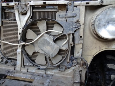

Всем здравствуйте,уже писал,что поставил двигатель джуника ,капот остался родной ,с турбовой машины,и поставил более мощный вентилятор охлаждения ,взамен сгоревшего вентилятора кондишки,принудительного включения ,за бортом +25,и за сутки трофи нет превышения нагрева двигателя и автомата

ВВА от чего вентилятор поставил?

Завтра посмотрю,на разборке немножко поработал турбинкой.

Не нашёл с какой машины вентилятор.

Вот так сколхозил ,радиатор кондишки охлаждение автомата.
