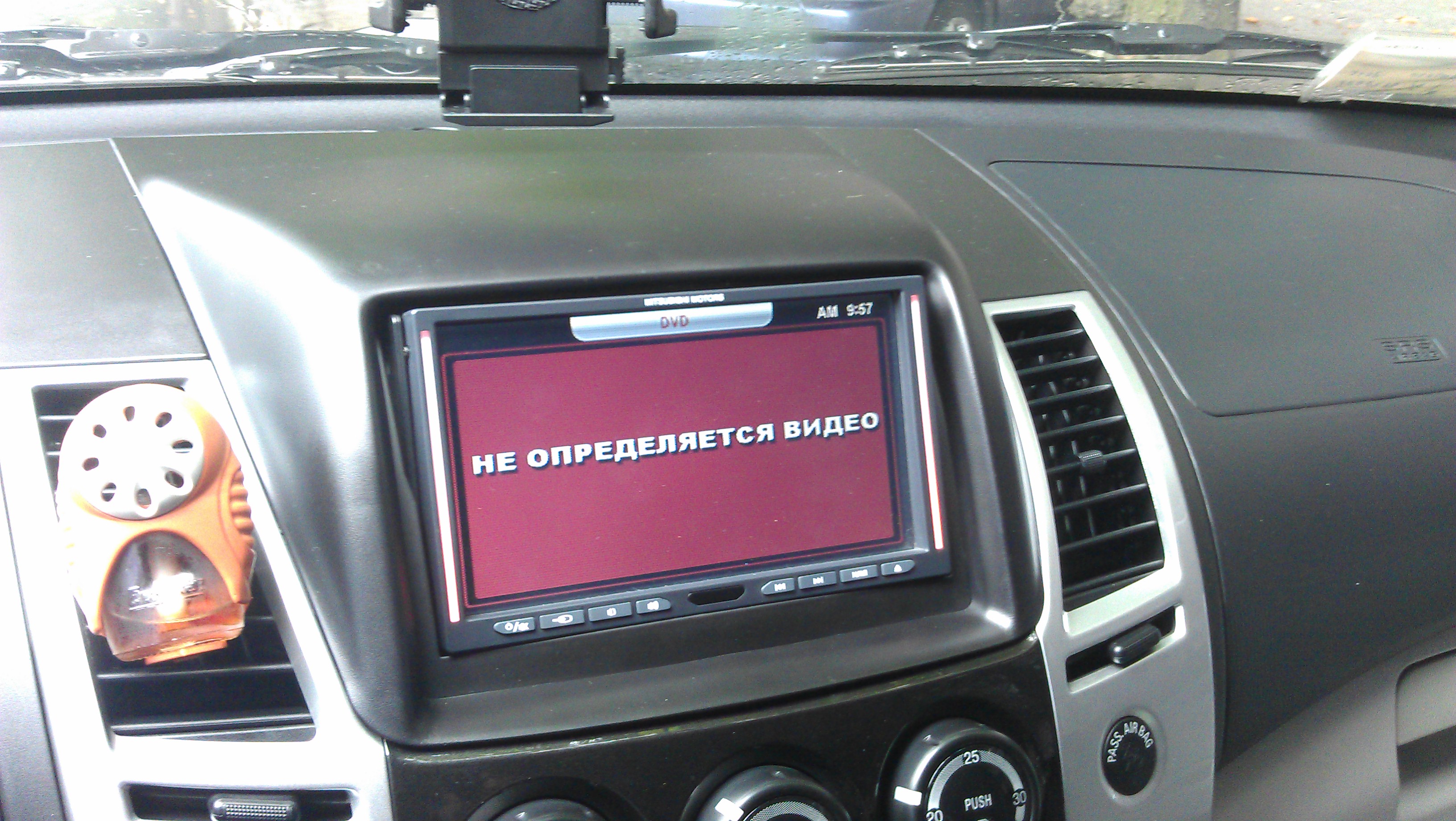

Вот моя мультимедия

на вашем фото козырек для штатного MDS, а в него врезана псевдо-штатная MME (Multimedia Mitsubishi Edition), которую некоторые из дилеров Мицубиси выдают якобы за штатную систему, но она таковой не является. Предполагаю, что под козырьком штатные крепежные кронштейны для MDS. Соответственно, можете вместо вашей MME в имеющийся козырек установить Пионер и закрепить его на имеющиеся кронштейны.Vistereos писал(а):Вот моя мультимедия

кто нибудь сталкивался с таким чудом, может оно тут проскакивало под другим именем?swao писал(а):на вашем фото козырек для штатного MDS, а в него врезана псевдо-штатная MME (Multimedia Mitsubishi Edition), которую некоторые из дилеров Мицубиси выдают якобы за штатную систему, но она таковой не является. Предполагаю, что под козырьком штатные крепежные кронштейны для MDS. Соответственно, можете вместо вашей MME в имеющийся козырек установить Пионер и закрепить его на имеющиеся кронштейны.Vistereos писал(а):Вот моя мультимедия
http://dvdmp3.biz/mitsubishi/l200.html

Такие тут проскальзовали,под разными марками.Она такая же как и все,просто за доплату тебе установят прогу,да и древнее железо Операционная система Win CE 6.0Цифровой тюнер стоит от 70 до 100 баксов себе заказал http://ru.aliexpress.com/item/40KM-H-Sp ... tml,только цена 80 баксов ,всё остальное тоже дорогое с переплатойVistereos писал(а):кто нибудь сталкивался с таким чудом, может оно тут проскакивало под другим именем?swao писал(а):на вашем фото козырек для штатного MDS, а в него врезана псевдо-штатная MME (Multimedia Mitsubishi Edition), которую некоторые из дилеров Мицубиси выдают якобы за штатную систему, но она таковой не является. Предполагаю, что под козырьком штатные крепежные кронштейны для MDS. Соответственно, можете вместо вашей MME в имеющийся козырек установить Пионер и закрепить его на имеющиеся кронштейны.Vistereos писал(а):Вот моя мультимедия
