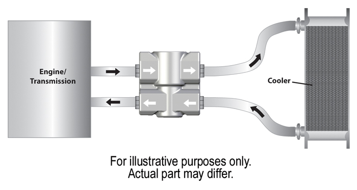

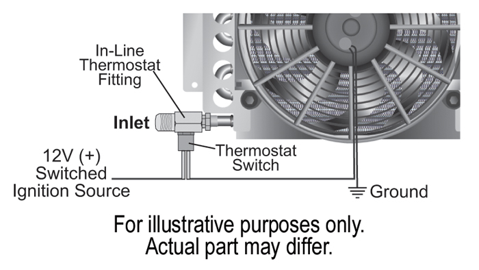

Чего копья ломать! Вот рекомендуемые варианты установки.
http://derale.com/images/stories/virtue ... ration.jpg
http://derale.com/images/stories/virtue ... ation2.jpg

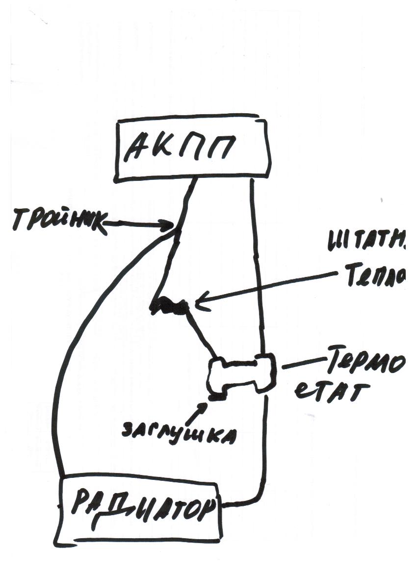

Схема примерно такая, конечно колхоз, но зато немного уберем теплонагруженность с двигателя.

Чтобы снять теплонагруженность , достаточно пустить АТФ сначала в радиатор АКПП, а потом только, уже охлажденную, в штатный теплообменник.madmax74 писал(а):Схема примерно такая, конечно колхоз, но зато немного уберем теплонагруженность с двигателя.
Но для самой АКПП эта схема будет хуже, нежели АКПП - Теплообменник - радиатор АКПП - АКПП, так как в теплобменнике, АТФ будет догреваться до температуры антифриза и уходить в АКПП с температурой 88-90С.

Да нет проблемы охлаждать двигатель. Надо охлаждать коробку. Не знаю за эффективность предложенной схемы, пусть автор проверит эмпирическим путем и нам расскажет.krokodil594 писал(а):Чтобы снять теплонагруженность , достаточно пустить АТФ сначала в радиатор АКПП, а потом только, уже охлажденную, в штатный теплообменник.madmax74 писал(а):Схема примерно такая, конечно колхоз, но зато немного уберем теплонагруженность с двигателя.
Но мне кажется. что путь АКПП - Теплообменник ОЖ - радиатор АКПП - АКПП оптимальна.

Мне тоже так кажется, у меня так же подключено. Я говорил лишь о том, что если уже охлажденную АТФ после радиатора АКПП пустить в теплообменник - то это положительно повлияет на ТОЖ.NDF писал(а):Да нет проблемы охлаждать двигатель. Надо охлаждать коробку. Не знаю за эффективность предложенной схемы, пусть автор проверит эмпирическим путем и нам расскажет.krokodil594 писал(а):Чтобы снять теплонагруженность , достаточно пустить АТФ сначала в радиатор АКПП, а потом только, уже охлажденную, в штатный теплообменник.madmax74 писал(а):Схема примерно такая, конечно колхоз, но зато немного уберем теплонагруженность с двигателя.
Но мне кажется. что путь АКПП - Теплообменник ОЖ - радиатор АКПП - АКПП - оптимальна.

Теплообменник не обладает достаточной производительностью, чтобы выплёвывать из себя коробочную жижу с температурой в точности равной температуре двигателя. Если бы это было так, проблема перегрева не стояла бы. Он может лишь слегка подогревать/охлаждать жижу.
У меня стоит штатный радиатор АКПП, подключенный штатным образом (теплообменник как раз после радиатора, вроде бы?). Температура коробки при спокойной езде выше 70° не поднимается при забортных 0°..+5°.
Производительность радиатора намного выше производительности теплообменника, поэтому, ИМХО, пофиг, в каком порядке подключать.

Так проверь сначала как у тебя подключен радиатор АКПП, до теплобменника или после.GolosOFF писал(а):Теплообменник не обладает достаточной производительностью, чтобы выплёвывать из себя коробочную жижу с температурой в точности равной температуре двигателя. Если бы это было так, проблема перегрева не стояла бы. Он может лишь слегка подогревать/охлаждать жижу.
