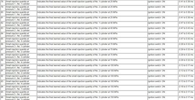

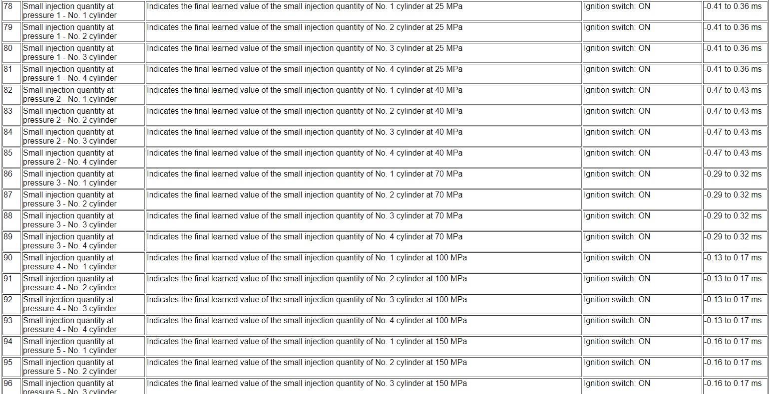

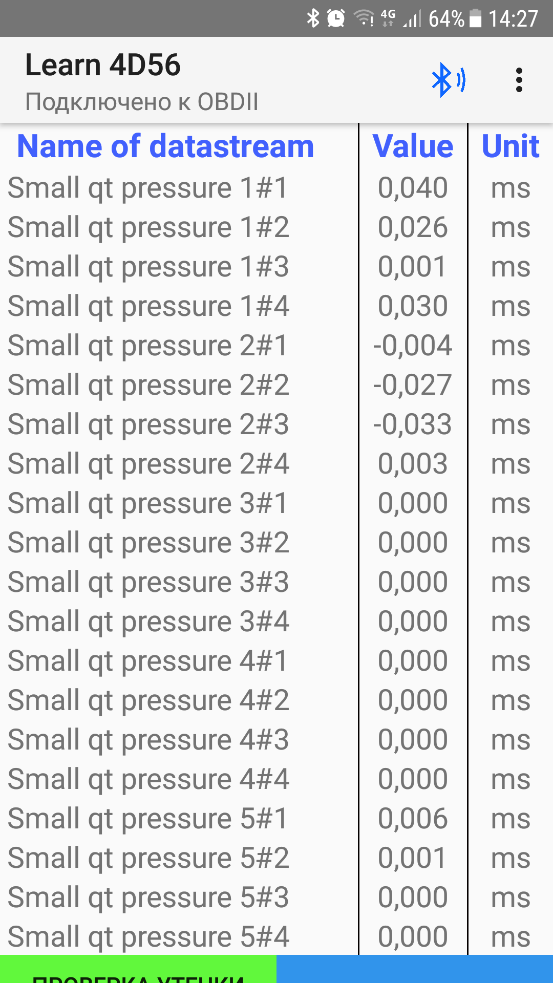

Lukich111 писал(а):
sem_tom писал(а):...А что не так... вроде все в допуске...
Отправлено с моего SM-G930F через Tapatalk
да как бы нет, не в допуске. допуск до +- 0,040 в среднем
Да ладно))))

Переобучил стало 0.004.
В этот раз намного меньше трясло во время обучения.
Вот не пойму с чем связано..
И кст во время проверки утечки топлива стоит дребезг которого раньше небыло.
Кому бы показать машинку в этом славном городе...
Ну и по теме при включении программы пару раз ввлетала. Но после замечено такого небыло.

3я форсунка м.......дит
sem_tom
Сообщения: 2842
Двигатель:: 6G72, 4D56
Мой автомобиль(и):: NMPS 2.5D
Откуда: Краснодар
Откуда: Краснодар
Благодарил (а): 102 раза
Поблагодарили: 151 раз
Re: ELM 327
Сообщение sem_tom »
sn1 писал(а):3я форсунка м.......дит
Вот счего ты решил?)
В допуске же!
Сообщения: 57487
Поблагодарили: 4803 раза
Re: ELM 327
В допуске же!
Она просто чуть выбивается из общего состояния топливной.
Три слегка подливают, а одна не доливает.
Но так как все в допусках, то просто забей.
Оставь лог на память, чтоб можно было посмотреть дальнейшую тенденцию.
