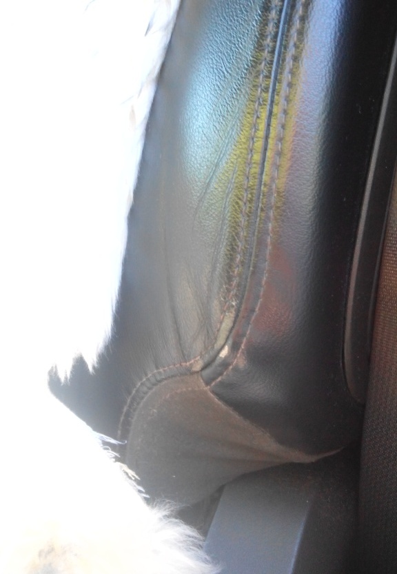

Кто ни будь пробывал менять обшивку сидения по гарантии. ? и есть ли смысл заморачиваться с дилером и гарантийщиком?
машине 2.5 года, пробег 32000 .

Основываясь на печальном опыте с рулем - не поменяют. По крайней мере пока дырки сквозной нет. Как они любят говорить, "не влияет на эксплуатационные характеристики". А так-пока на гарантии, лучше спросить. За спрос денег не берут.Chezgan писал(а):Не нашел соответствующую тему.

Меняют и рули и обивку кресла. Я сам менял руль, товарищ менял обивку.Chezgan писал(а):Не нашел соответствующую тему.

Спасибо . Попытаю удачу в выходныеsn1 писал(а):Меняют и рули и обивку кресла. Я сам менял руль, товарищ менял обивку.Chezgan писал(а):Не нашел соответствующую тему.

В Казахстане протертый руль менять отказались. Так-же как и рулевую колонку. Автодом Костанай - уроды те еще, еще со времен девятого лансера не дружу с ними.sn1 писал(а):Меняют и рули и обивку кресла. Я сам менял руль, товарищ менял обивку.Chezgan писал(а):Не нашел соответствующую тему.

Ну на счет руля я и не жалею - перетянул в натуральную кожу, уже 2 года и 60 тыс км. пробега как новый. На ощупь приятнее чем в третьем спорте)
