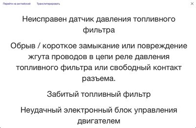

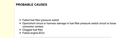

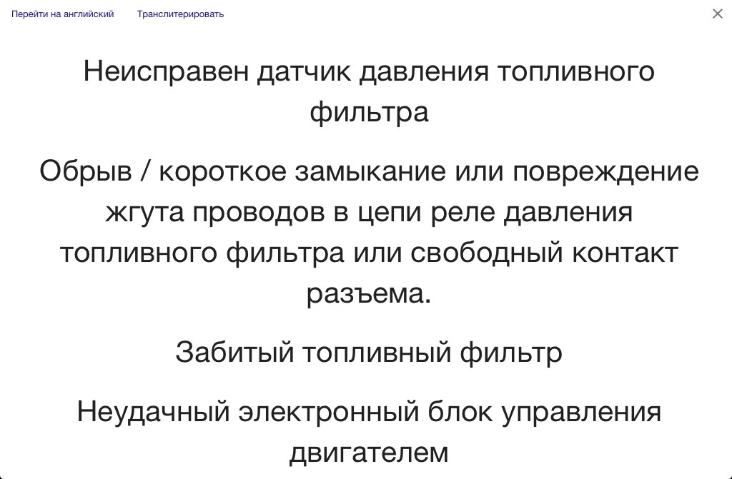

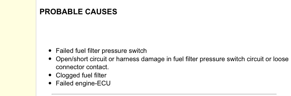

Мануал вот что говорит про 1276
"Перевод"
Картинка
Мож разъем какой-нидь пошевелить? Хотя... Если б не было контакта или неисправен датчик, то чек бы загорался сразу после сброса ошибки. Наверное.

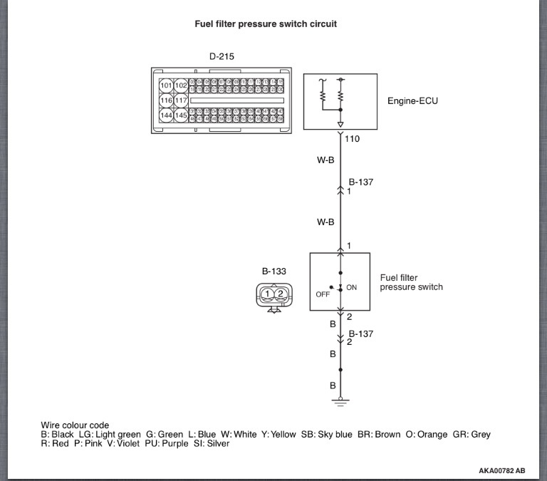

Разъём на корпусе фильтра, черный.olegro писал(а): Мож разъем какой-нидь пошевелить? Хотя... Если б не было контакта или неисправен датчик, то чек бы загорался сразу после сброса ошибки. Наверное.
- olegro
- Сообщения: 2445
- Двигатель:: 4М41 200лс
- Откуда: Красноярск
- Благодарил (а): 158 раз
- Поблагодарили: 290 раз
Re: У кого что ломалось на NMPS
Продолжение...
Некоторое время назад опять вылезла 1276, теперь уже на ровном месте, без всяких педалирований и обгонов. По субъективнным ощущениям, поведение машины не изменилось.
Задрал капот и давай шевелить разъемы. На самом фильтре вроде норма, а вот следующий разъем, по этому-же проводу, мне показался не до конца защелкнут. Потыкал им туда-сюда, защелкнул, поехал. Несколько дней до ТО проехал в обычном режиме, без ошибок.
На ТО поменяли топливный фильтр. Омотрел старый, чисто, как-будто только из магаза, только воняет соляркой. Выбрасывать не стал, разломаю на досуге. Такие дела.
