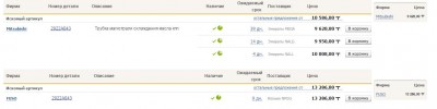

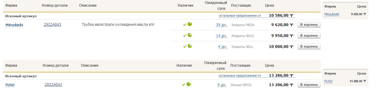

Ребята нужна помощ в эмексе!
Начал заказывать все штатное для установки своего доп радиатора, почти все подтвердилось за исключением двух пунктов пришел отказ! нигде нет в наличии даже в Эмиратах,
Могу ли я выбрать другого производителя из Японии FUSO называется по номеру он выходит!

Nomadman писал(а):Ребята нужна помощ в эмексе!
В экзисте ц. поменьше, но серавно конский. фусо грузовое подразделение мицу, хз подойдет или нет. Проложи шлангом магистраль, еще в теме кто-то предлагал снятые комплекты
