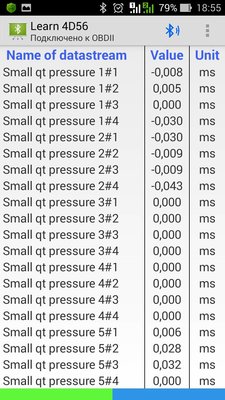

Всем доброго дня. Можно попросить прокомментировать Скрин по форсункам. Машина стоковая, скрин снят до обучения, обучение пока не делал.
Mitsubishi Pajero Sport 2011г, 4Д56

igorek06 писал(а):Всем доброго дня. Можно попросить прокомментировать Скрин по форсункам. Машина стоковая, скрин снят до обучения, обучение пока не делал.
А толку? Обучи и сними, тогда более-менее можно смотреть.

Сообщение igorek06 »
Хорошо, понял. Все никак просто не могу догнать температуру топлива, чтобы она была в границах и остальные не упали.

igorek06 писал(а):
На месте на драйве климат офф

sn1 писал(а):На месте на драйве климат офф
Сегодня попробую сделать тогда

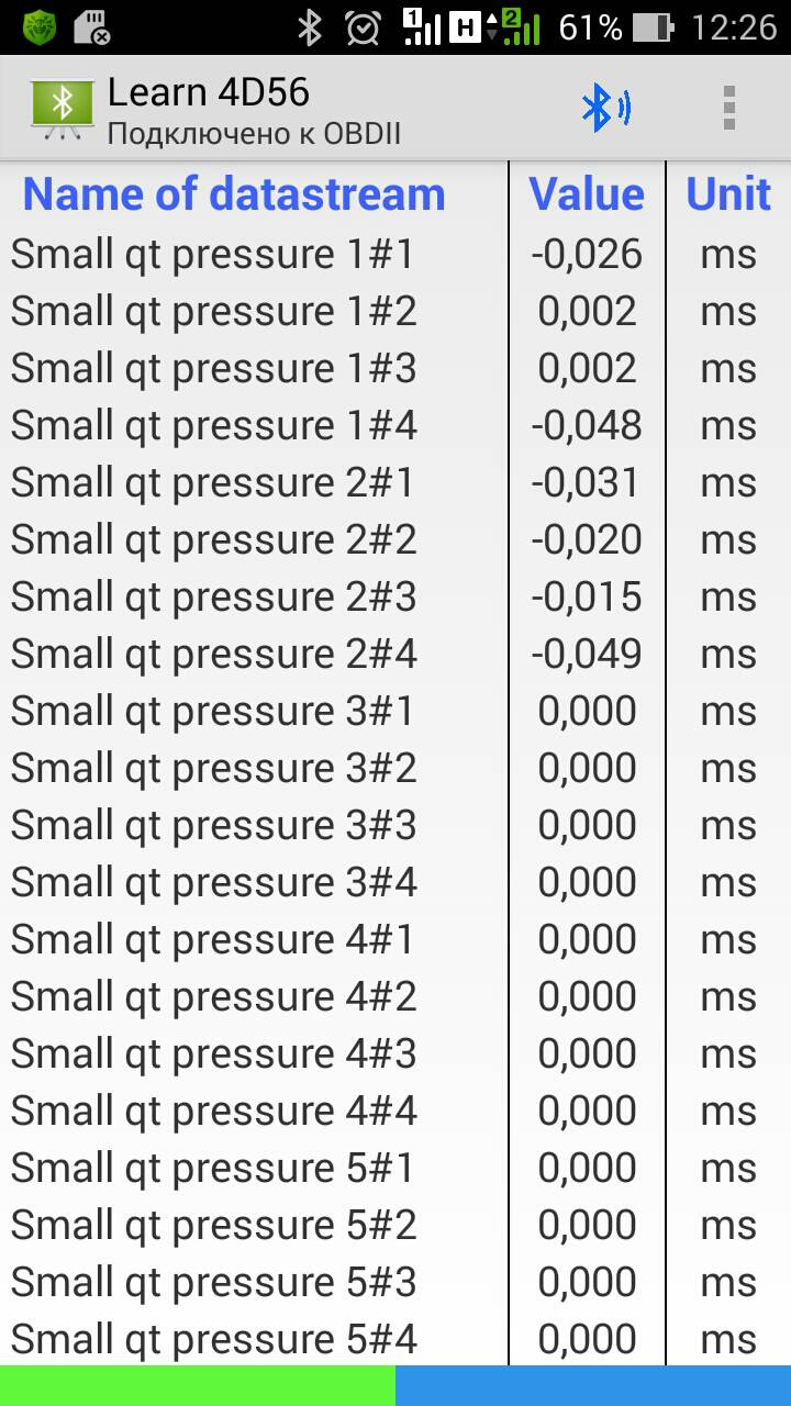

Получилось обучить, правда окончание обучение уже было при температуре топлива 28 градусов.

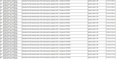

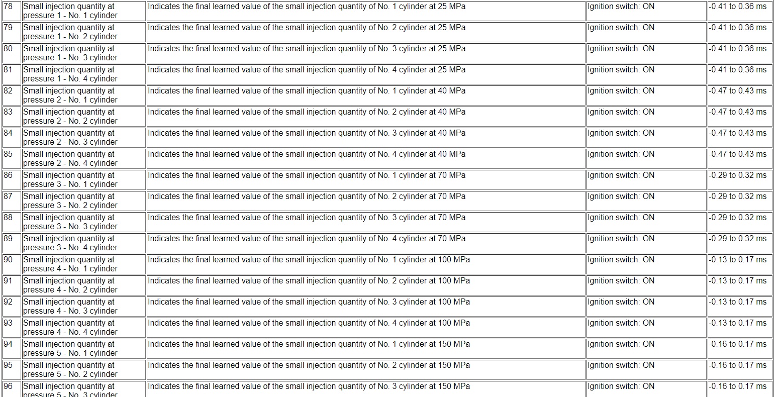

igorek06 писал(а):Получилось обучить, правда окончание обучение уже было при температуре топлива 28 градусов.
Вот таблица для сравнения :) ПС повторил сообщение 2х страничной давности :)
2-ая и 3-я на 150 превышение или все таки нужно принимать максимальную границу для 3,4,5 - +0,07?

Re: ELM 327
Сообщение sn1 »
Ну посмотри внимательно. Ты на порядок ошибаешься!

sn1 писал(а):Ну посмотри внимательно. Ты на порядок ошибаешься!
да, точно, не внимательно посмотрел. Спасибо за рояснение.
