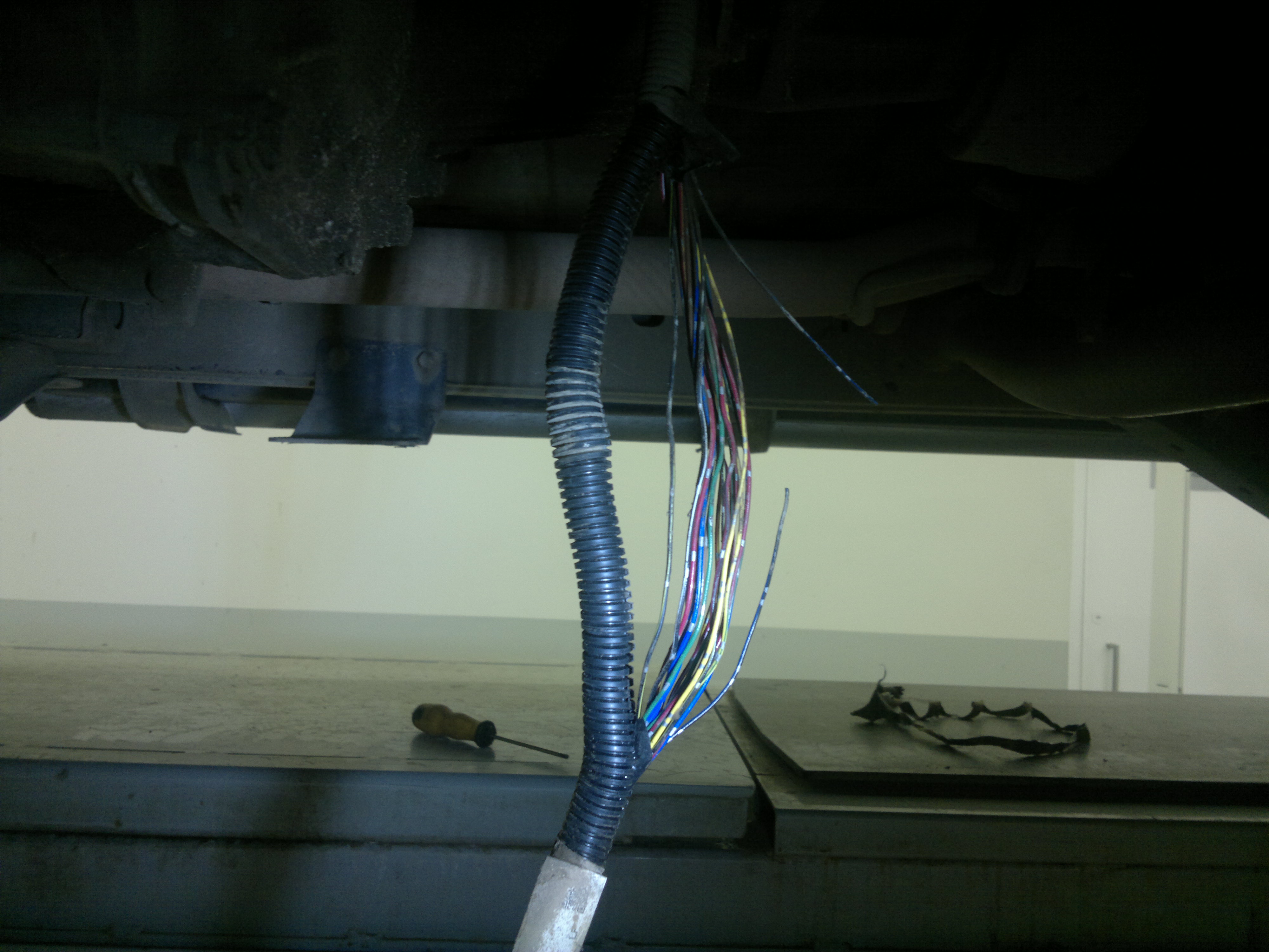

Такой вопрос , у кого проблемы с проводкой акпп стоит ли защита по всему брюху или это не спасет?

Защита в данном случае никоим образом не влияет на проводку.avstr писал(а):Такой вопрос , у кого проблемы с проводкой акпп стоит ли защита по всему брюху или это не спасет?

Сейчас планирую углубиться косу (много кто описывает аналогичные симптомы вылечившиеся удалением косяков в косе,разрушение проводов окисление контактов фишек)
буду благодарен если кто посоветует по моей проблеме

Коса в норме прозвонили,проверели на сопротивление всё ровно.Подключали монометр на контрольные точки, показывает скачки давления в директ клач канале(набирает нужное давление а потом скачёк вниз ну и в это время толчёк)
Вопрос куда уходит давление канал тупиковый...?

Сталкивались многие. Прям на этой странице почитай. Про косу проводки от коробки.Ватсон писал(а):Появился след.глюк:

Или ингибитор.lesnik5000 писал(а):Сталкивались многие. Прям на этой странице почитай. Про косу проводки от коробки.Ватсон писал(а):Появился след.глюк:
