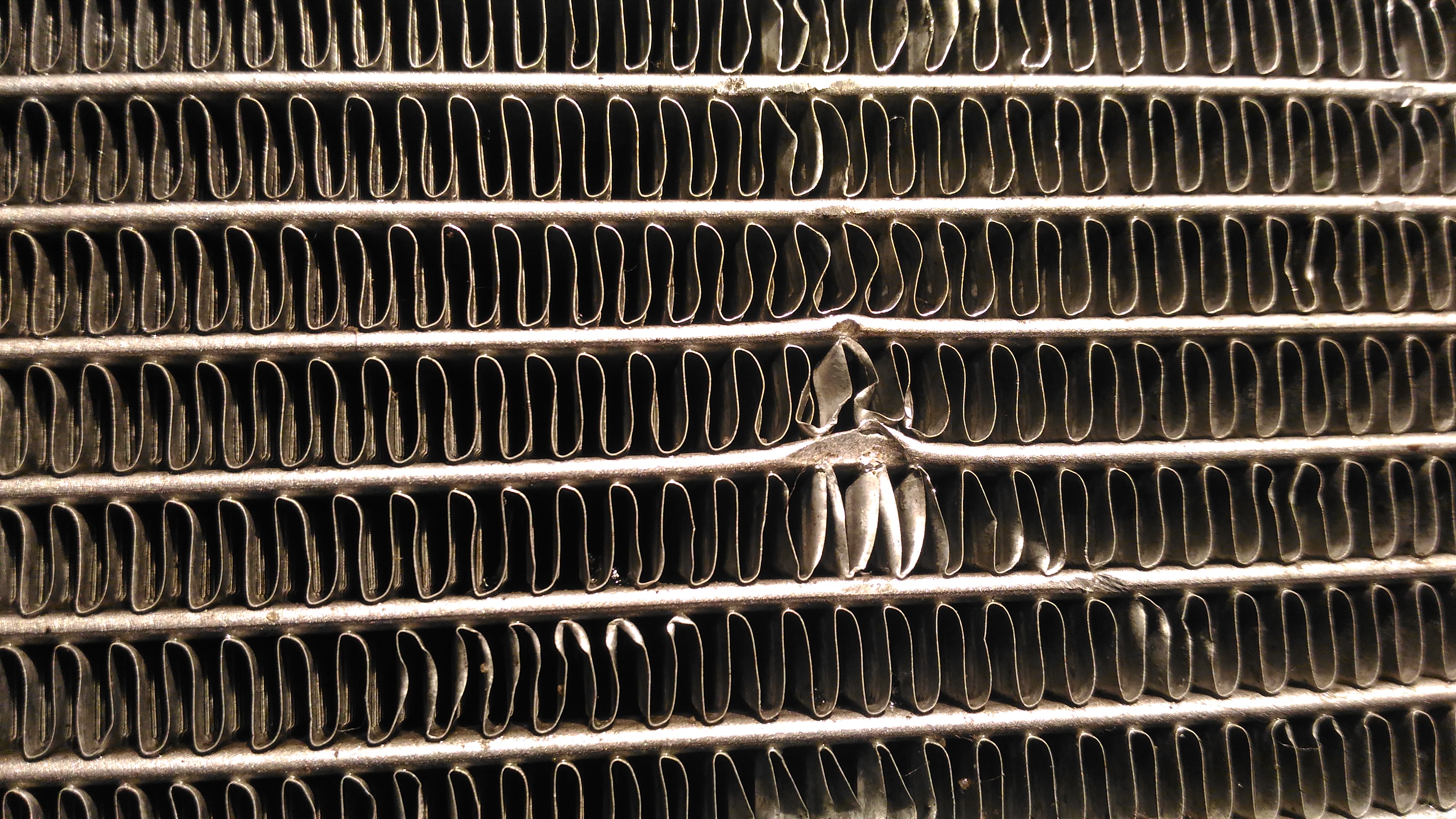

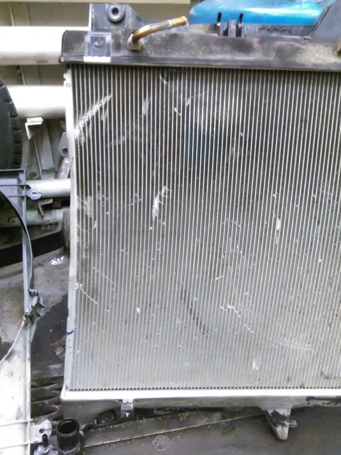

Гон полный, не может ударом порвавшегося ремня замять и пробить насквозь трубку. Однако как доказать сервисменам, что замятая трубка и трещина это результат их неаккуратного ремонта и удастся ли их наклонить на устранение своего косяка, это уже второй вопрос.Gornocop писал(а):Вопрос к знатокам!забрал машину из сервиса ,потек радиатор -за вентилятором на трубке механическое повреждение трубки радиатора замин с трещеной и от тудо хлещет антифриз,в сервисе прогнали что это когда ремень порвался им и ударило...но до этого радиатор не тёк...реально это возможно?да и еще за вентилятором?и есть ли смысл кочнуть сервис подьехать чтоб бобло вернули ,либо на ремонт ,че делать мужики?

Просто так не предъявишь! Нужно было сразу смотреть и предъявлять по месту. Так что с ними если они не адекваты, бороться бесполезно. А радиатор паять, что ж ещё с ним делать. Если бы от старости потёк, тогда менять, а так на пайку!Gornocop писал(а):Вопрос к знатокам!забрал машину из сервиса ,потек радиатор -за вентилятором на трубке механическое повреждение трубки радиатора замин с трещеной и от тудо хлещет антифриз,в сервисе прогнали что это когда ремень порвался им и ударило...но до этого радиатор не тёк...реально это возможно?да и еще за вентилятором?и есть ли смысл кочнуть сервис подьехать чтоб бобло вернули ,либо на ремонт ,че делать мужики?

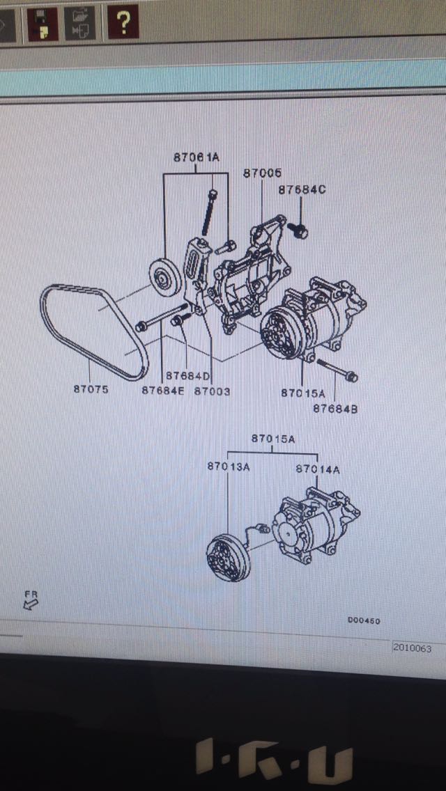

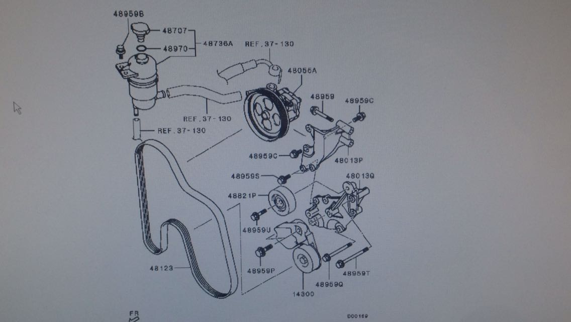

Не у меня ролик заклинел натяжной,причем не свистел не гудел...проверяли их перед поездкой в крым в клубном сервисе 7000 тыщ назад...единственное мне этот ролик 30 тыщ назад перепресовывали после водных процедур...не надолго его хватило...
- Владимир-689
- Сообщения: 42
- Зарегистрирован: 21 авг 2016, 06:18
- Мой автомобиль(и):: Mitsubishi Pajero Sport 2
- Откуда: Мичуринск
- Благодарил (а): 8 раз
Re: Помогите информацией новичку! "вопрос-ответ"-III
Это какой ролик натяжной на помпу? Тогда номер подшипника в студию.Gornocop писал(а):Не у меня ролик заклинел натяжной,причем не свистел не гудел...проверяли их перед поездкой в крым в клубном сервисе 7000 тыщ назад...единственное мне этот ролик 30 тыщ назад перепресовывали после водных процедур...не надолго его хватило...

так там 2 натяжных: один на ремень компрессора кондея, второй - на основной, который крутит все остальное

На компрессор мы знаем номер подшипника вот с основным засада.юрий юрикович писал(а):так там 2 натяжных: один на ремень компрессора кондея, второй - на основной, который крутит все остальное

!может пригодится

А не могли какой-нибудь ключ на гайке забыть и завести?Gornocop писал(а):Вот так пробило,только чем?

Мне больше интересно,оторванный ремень или какой нить осколок подшибника....

Радиаторы повреждаются....Ключиками)) Такое бывает. И чёткий острый залом врятли может оставить резинка))
У меня радиатор прилетел в пропеллер)))) а не наоборот))) и даже не потёк
А ты говоришь ремень...
