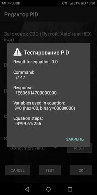

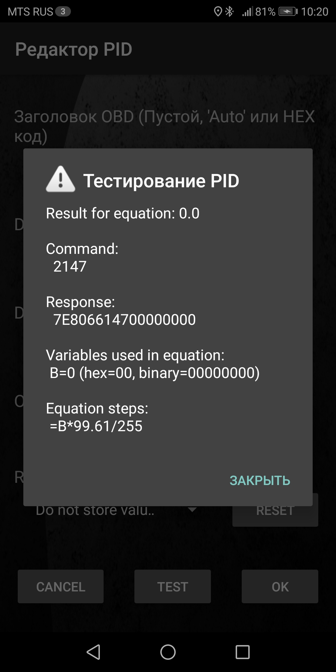

При выводе датчика Egr коробка сразу в - 41... При тестировании датчика Egr то коды ответов , а иногда can error может формула не та... Я пытаюсь понять на сколько открыт клапан.
Egr всегда 0 даже если менять протоколы, удалять остальные приборы.

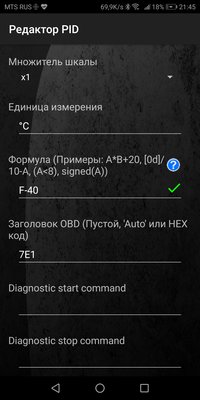

Вот скриншот, где риспонс ( то есть ответ если не путаю иногда can error). Работу Egr ощущаю.

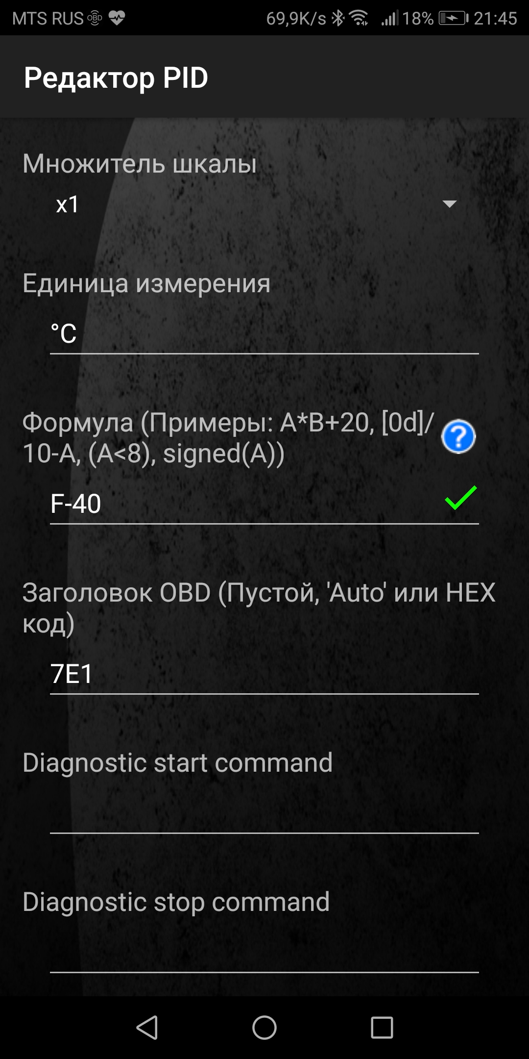

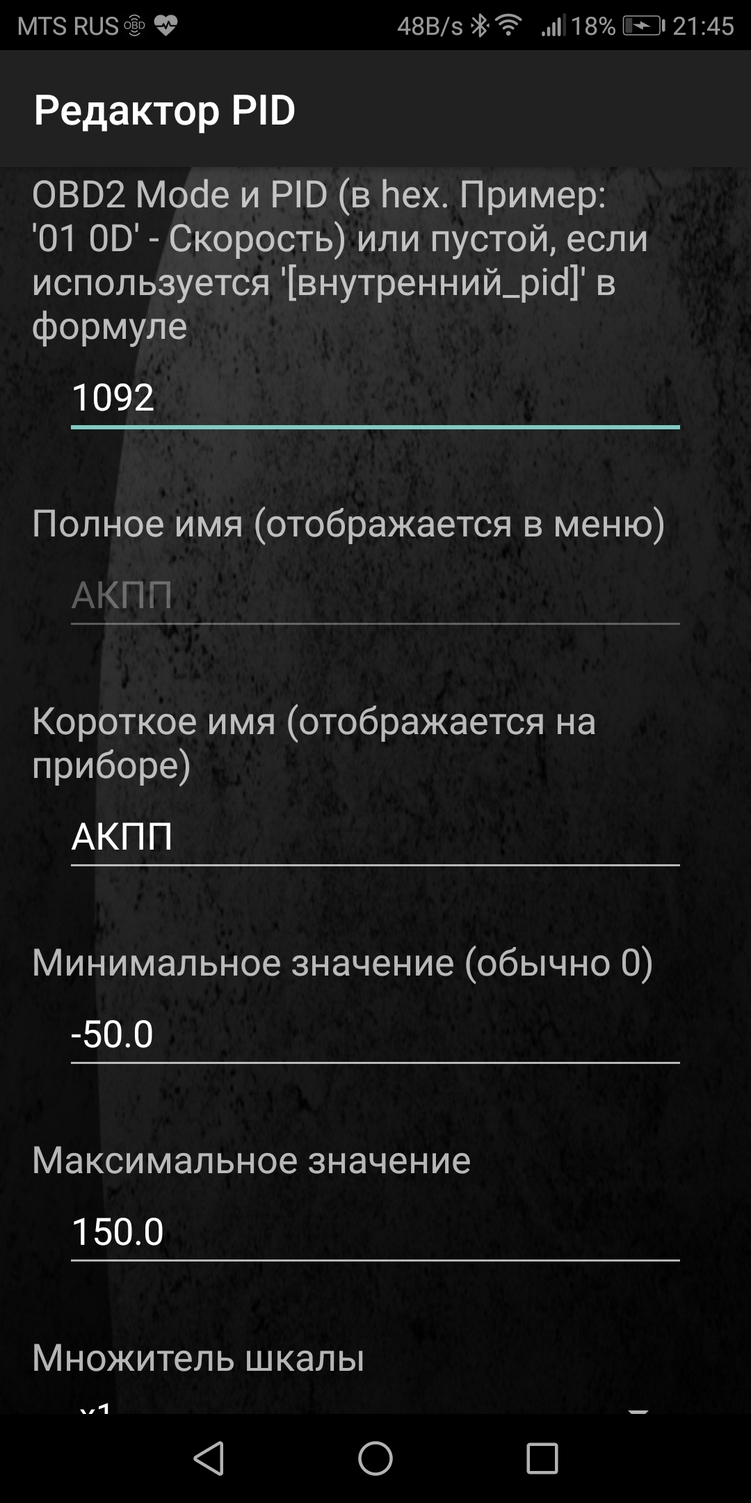

Ivanov_Anton
"Акпп", "АТ", "2102", "f-40", "-50", "150", "C", "1092"
2102 наддув -1.0 2.4 кПа с*3.3997/255-1 7е0 1092
вот вы привели два пида, оба 2102 , только в пиде Акпп у вас не указан адрес блока 7Е1
может из-за этого, опять же - все без кавычек, может ошибка где
и в каждом из этих 2 пидов нужно указать команду 1092
выкладывайте пид точно так, как он у вас прописан, а не примерно

cintakc писал(а):
Ivanov_Anton
Я тогда вообще уже ничего не понимаю куда тогда все это вмещать. Либо 2102 либо 7Е1.

Re: ELM 327
Сообщение cintakc »
там где вы написали 1092, там нужно 2102, а в графе Diagnostic start command - нужно написать 1092
лучше это прописывать в файл csv
