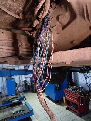

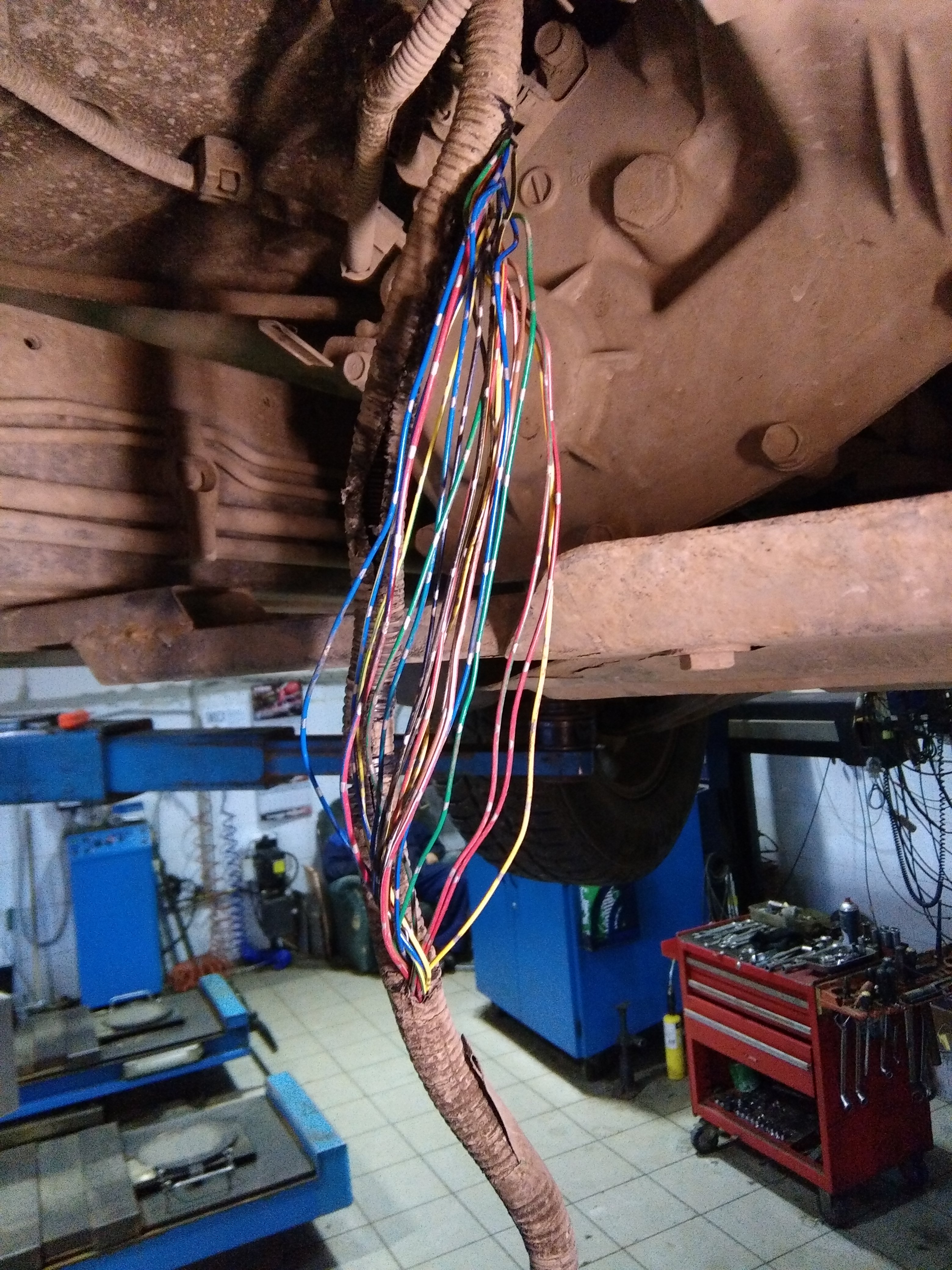

Всем привет!
Тоже столкнулся с проблемой. Появлялся Чек и D начинал мигать, выше 3 передачи не ехала. Останавливался, глушил, заводил и дальше ехал, D не мигала Чек горел, но через 2 дня гас сам. По ощущениям, при длительном движении и скорости 50-70 км/ч коробка начинала дергаться, не соображая 4 или 5 передачу включить, потом небольшой удар и все выше описанное.
Почитал и решил для начала промыть радиаторы со снятием (доп. радиатор не стоит), опять произошло тоже самое. Считали ошибки Р1782, Р1766. Насколько понял из сообщений, надо проводку теперь звонить и контакты смотреть, потом датчик вых. вала менять? Может подскажут специалисты какие проводочки в первую очередь звонить и датчик MD759164? Ничего не напутал?

ну так 8505А118. слева коробки идет. снять гофру и всё просмотреть.
картинка
найти, спаять,всё тщательно и не жадничая перемотать изолентой, одеть гофру, повторить изоленту, закрепить.
если потертых проводков много, то лучше новую косу купить.

Спасибо, после сервиса отпишусь. Насколько понял, синие проводочки в первую очередь смотреть.

В выходные опять та же ситуация произошла. Ошибка 1766. Был на сервисе, перетрясли всю проводку, прозвонили, все потянули, все в норме. Сказали датчик вх. вала менять...

И ни один проводок не потерт до меди! офигеть!

На соседнем форуме нашел пост интересный out-club.ru/board/showthread.php?t=86519. Надеюсь ссылкой правила не нарушил. Пока там зарегился, подтвердят, попробую спросить человека куда лезть.

Здравствуйте!
Разрешите поделюсь своим случаем.
Меня проблема постигла при пробеге около 50тык
Когда разобрали проводку все смотрелось отлично, провода тянули, осматривали, минут 20. Все выглядело как новое
Грязи не было. Пока один из ремонтников не начал каждый проводок протягивать в руках, и нашел!
Из самого толстого провода-питание соленоидов отломилась одна жилка и проколола изоляцию свою и к соседнему проводку, потом мы смотрели, визуально очень тяжело увидеть, если не знаешь чтоискать. К чему это я?
99% что проблема в проводке, плохо искали.
Надо чтобы у тех кто ремонтирует было огромное желание найти :(
Потом мой ремонтник долго удивлялся что так бывает на машине, которой 2 года.
Он привык ремонтировать японки из 90х
Увы там проблемы обычно на лицо и из-за попустительства владельцев. Такие до сих пор считают что стук себя проявит и очень заметно :)

Здравствуйте!
А в каком месте проводки у вас проблема была? Под хомутом? Я решил пока поездить, посмотреть проводка ли это. Все-таки проводку теребили, разъемы снимали, может что-то вылезет или пройдет.

Alex.w писал(а):Здравствуйте!
В основном под хомутом проблемы. Гофрой от вибрации протирает изоляцию, и проводок оголившийся до меди буквально на миллиметр, сгнивает изнутри. На изоляции будет видно протертые впадинки.

Я фото выкладывал, ничего подобного. Провода питания и сигнальные от вх и вых датчиков еще и лично осматривал, тянул Ничего не заметили.
