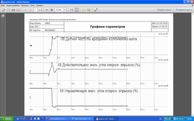

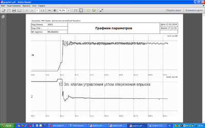

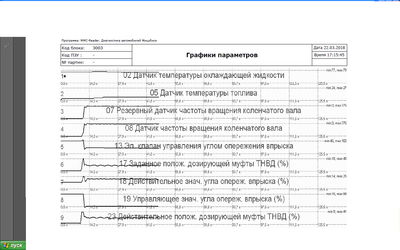

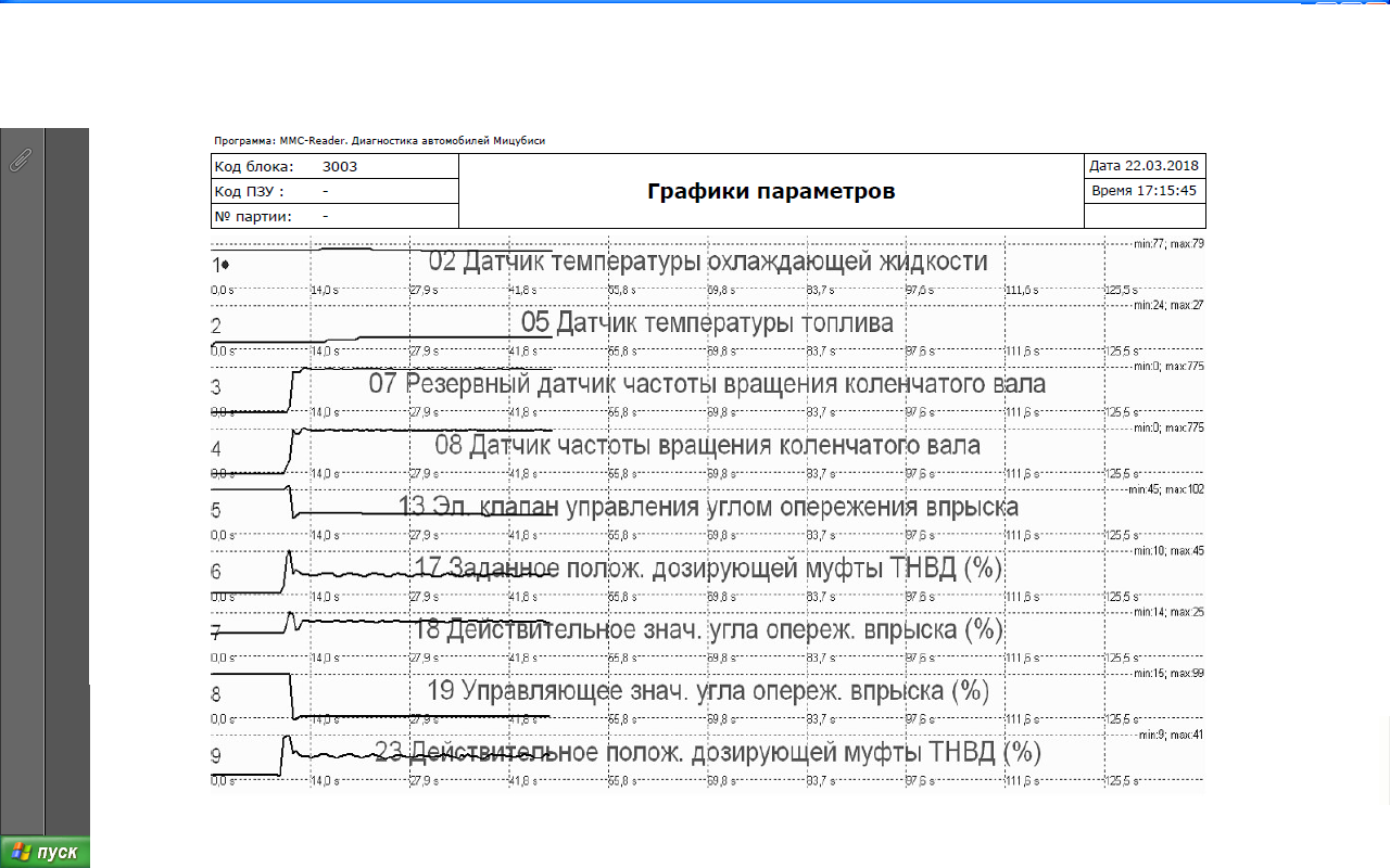

Сегодня попробовал снять графики при заводке на горячую с различными параметрами (тайминг, ЦСПи, угол опережения). Я ничего криминального не увидел, может Вас что-то насторожит?

Не думаю что в этом шрафике что то можно разобрать

SmoAG писал(а):Не думаю что в этом шрафике что то можно разобрать

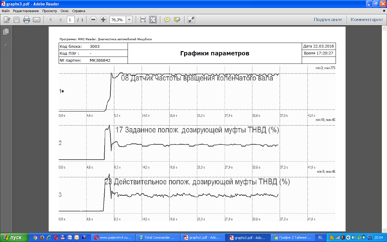

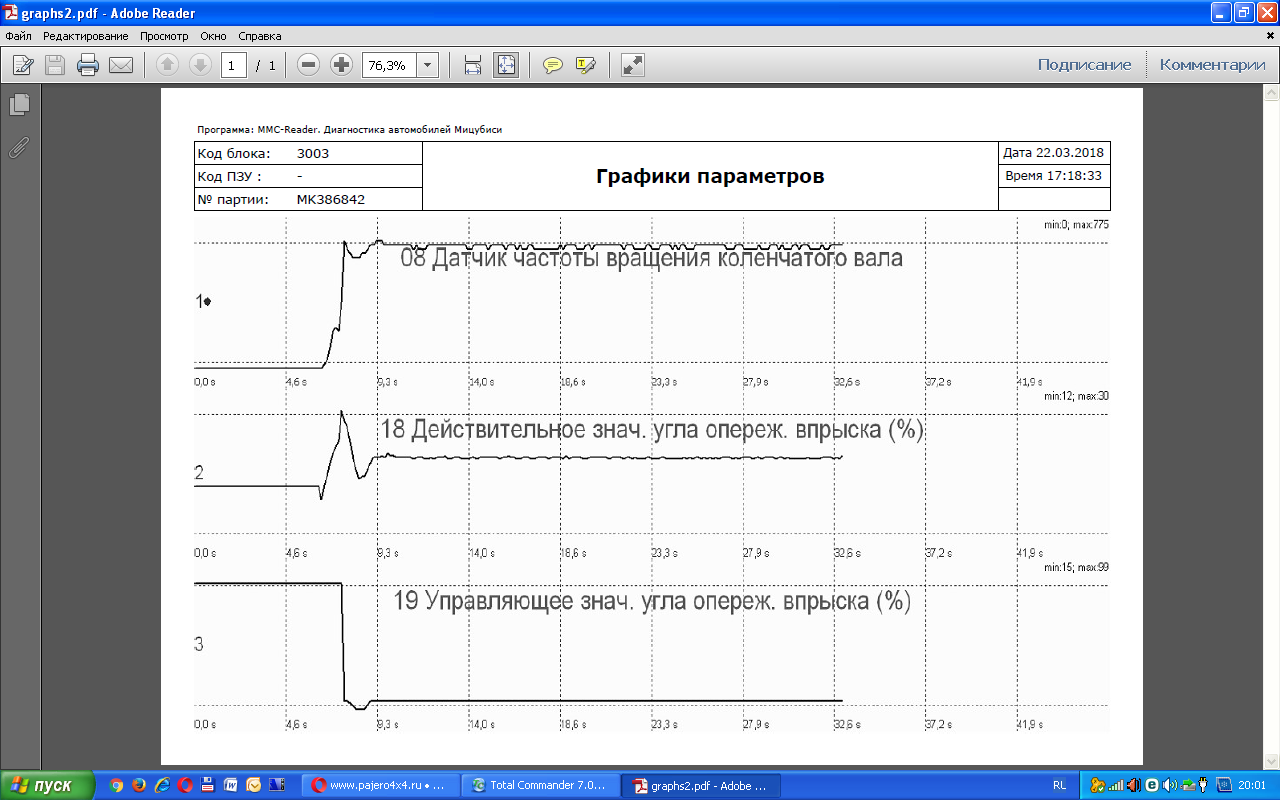

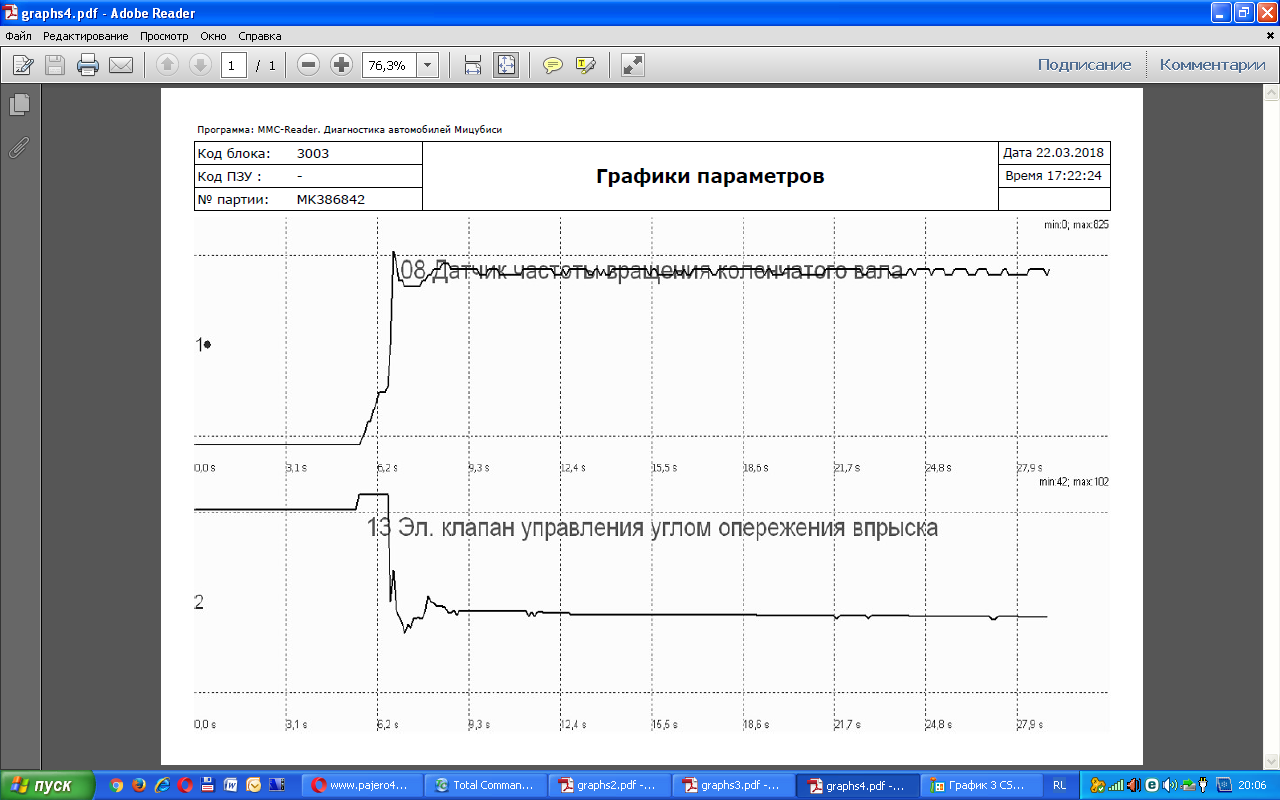

В формате ПДФ я залил графики по отдельности. График 2 это тайминг и обороты, график 3 - CSP и обороты, график 4 - клапан управления УОВ и обороты. На картинке все эти параметры вместе. Согласен, что там понять все очень сложно.

Сравнение 18 и 19 параметров не напрягают?

winter1971 писал(а):Сравнение 18 и 19 параметров не напрягают?
Я, к сожалению, не знаю, как они должны себя вести при заводке. По графику видно, что когда зажигание включено, то актуальный 12%, заданный 99%. При повороте стартера (когда крутит стартер) актуальный 30%, заданный 29%. После заводки оба становятся в 20%. А что здесь не так? Что смущает?
