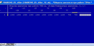

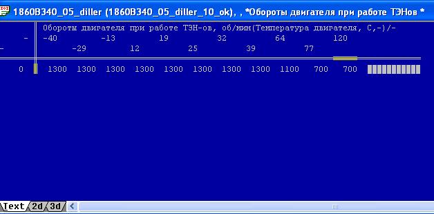

Вот сижу и ищу в коде где обороты высталяются при работе кондера. Ведь скоро лето и сидеть в машине при работе климата, когда обороты двигателя периодически возрастают до 900 оборотов при включении муфты кондера, не очень комфортно.
Вроде даже нашел место, но как-то боязно править. Вроде даже не в калибровках сидит, а совета спросить не у кого...
Но зато мимоходом нашел место, отвечающее за поднятие оборотов двигателя при работе ТЭН-ов. Мне вроде бы как и не нужно. У меня кнопка отключения ТЭНов есть. Но с другой стороны, может и выставить везде 700 оборотов, чтобы ТЭНы не напрягали, а кнопкой тогда их вообще отключать, чтобы аккумулятор поберечь...
Посмотрите на "совершенство" программного кода разработчика. Просто тупое поднятие оборотов при включении хотябы одного ТЭНа. Никакой обратной связи, работают ли физически ТЭН-ы, никакой нет.
Ну да ладно, может кому пригодиться, тут кто-то хотел генератор на 5 киловат подключить и не знал как обороты двигателя поднять принудительно, можно ему выставить везде 2000 оборотов для стабильного напряжения да и кнопку поставить :), вот это место
Находится в моей 340 прошивке по адресу 8AAD0. Есть и параллельные карты. Наверняка есть и в 557 железе, только нужно найти...

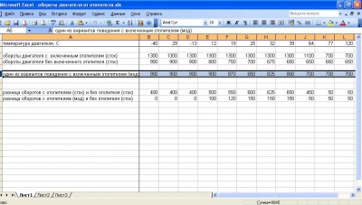

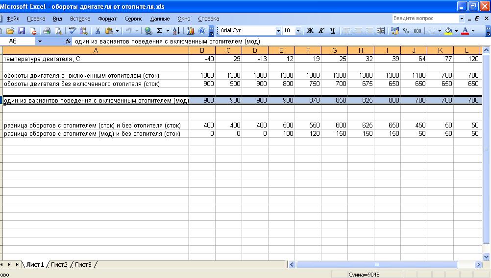

SKS писал(а):И добавить это к прошивке Кстовчанина. Хотя может у Эдика тоже классный вариант выйдет.
Добавить конечно можно, но у всех наверное разные пожелания и представления о том как оно должно работать. Индивидуальный подход нужен.
Я вот например остановился на таком варианте повышения оборотов как на картинке.
Возможно он и совсем не идеальный, а скорее всего просто пробный шар... Поезжу немного, посмотрю понравится ли мне такое поведение или нет. Сейчас я вообще не включаю ТЭНы, но иногда все же хочется тепла и чтобы было побыстрее... Да и ТЭНы к тому же сушат воздух, если температура около -10...0 да со снегопадом, то кондиционер просто иногда не хочет работать из-за низкой температуры и включение ТЭНов теоретически будет подсушивать воздух и бороться с запотеваниями окон.
А так поставлю на постоянку включенными и больше не буду трогать вообще эту кнопку...

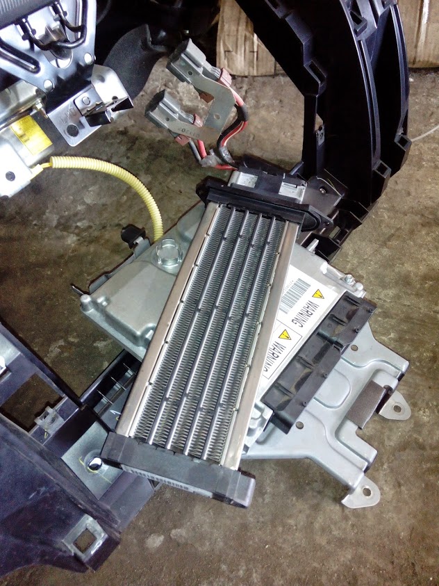

Peacock писал(а):Это означает что температурный порог отключения тэнов не изменить в прошивке?
ТЭНами на включение-выключение командует не ECU двигателя, а компьютер блока климата. Это отдельное устройство со своими "мозгами" и своей логикой.
А происходит это так - когда климат решает, что он не может нагреть салон без использования ТЭН-ов, то тогда климат по синебелому проводу тупо подает +12Вольт на вход ECU двигателя, сигнализируя блоку двигателя командой "хочу ТЭны"
ECU двигателя, видя эти +12 Вольт, поднимает обороты согласно приведенной мною таблицы и включает либо один ТЭН либо оба ТЭНа согласно своего "моторного алгоритма". Он и напряжение контролирует при этом и задержку включения второго ТЭНа, чтобы не сразу напряжение просаживалось.
Если напряжение падает, то отключает второй ТЭН.
Если пропала команда от блока климата "хочу ТЭНы", поданная по синебелому проводу (пропало +12Вольт), тогда ECU двигателя снижает обороты до 650.
При этом ТЭНы могут физически и не работать (сгорело реле или предохранители), а обороты двигателя все равно поднимутся ECU двигателя по команде климата.
На L200 была кнопка HEATER, которая принудительно повышала обороты двигателя для более быстрого прогрева и салона и мотора.
У нас получается эту кнопку нажимает КЛИМАТ самостоятельно, по своему алгоритму.
Плюс, такой момент, у меня стоит авто,авто,+20. Климат не будет дуть на автомате пока температура двигателя не достигнет +50 градусов, а ТЭНы уже работают и повышают обороты. Получается нагревательный элемент нагревается, а тепло не снимается, так как вентилятор отопителя не крутится. Вроде и автоматизировали, а вроде и вопросы к работе этой системы остались...
Как мне кажется, что логика работы этих систем, в 21 веке, могла быть немножко и другой, более совершенной... :*BYE*:

belial писал(а):что такое тэн?
Трубчатый электронагревательный элемент. Или просто трубчатый электронагреватель (ТЭН) Примерно как ФЕН которым сушат волосы в ванной :) Он произошел от ФЕНшуя :)

Napic писал(а): ECU двигателя, видя эти +12 Вольт, поднимает обороты согласно приведенной мною таблицы и включает либо один ТЭН либо оба ТЭНа согласно своего "моторного алгоритма". Он и напряжение контролирует при этом и задержку включения второго ТЭНа, чтобы не сразу напряжение просаживалось.
Эдик, дружище, у тебя что ЭБУ двигателя начало тэны салона включать и выключать? :)
У меня есть климат и никогда обороты не поднимаются.
Так как тэны не установлены с завода, соответствующий ключ на эбу двигателя в воздухе.
Тэны очень большая нагрузка для бортовой сети, достаточно посмотреть питающие провода.
Когда климат включает тэны, климат подаёт напряжение на ключ в эбу и поднимаются обороты.
Что бы не загнулся аккумулятор и обеспечить производительность генератора.
Опускать с такой нагрузкой обороты нельзя.
На ТО аккумулятора, с меня требуют включить печку и смотрят нагрузку на аккумулятор,
пока не доходит до них, что тэнов нет.
Нагрузка и недостаточная производительность генератора при нагрузке, убивает аккумуляторы.
Так одна машина перед мной не прошла тест и ей не дали гарантию на аккумулятор.
Генератор не вытягивал тэны на 2000 оборотах. Родной акум без тэнов у меня прослужил 6 лет, поменял потому
что не весело крутил прошлой зимой в мороз -27.
Если не нравится что климат даёт сигнал на поднятие оборотов как с нагрузкой, а сам не включает при этом тэны, то вопросы к климату. Температурой салона и алгоритмом её поддержания, занимается климат. Не хрен из за этого эбу двигателя портить.
