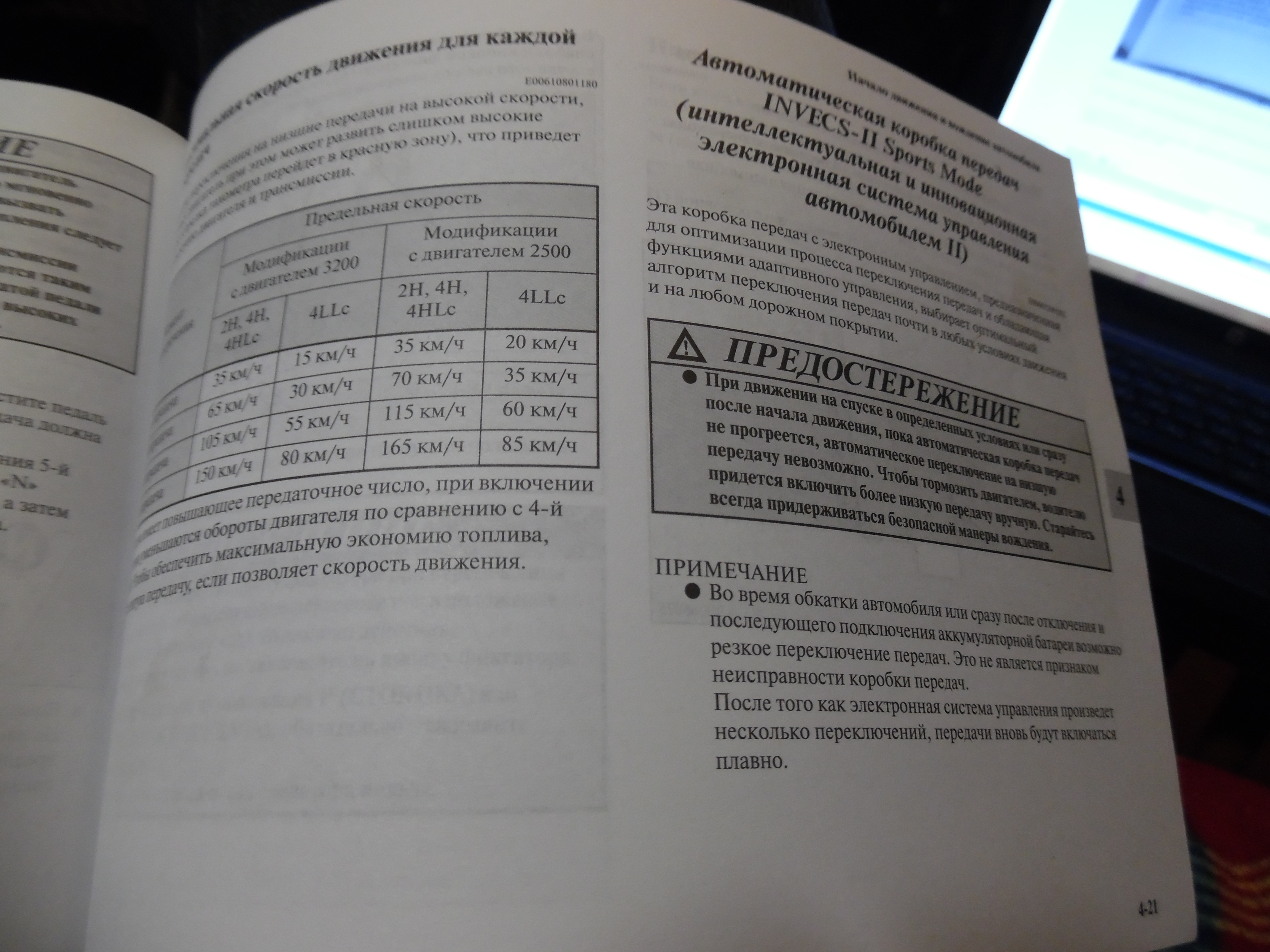

Дружище, я понял, что ты при вождении авто руководствуешься логикой, а не физикой. Опасное это дело, завязывай.
И всю глубину рассуждений исследовать не буду, уж извини, мне пассажа про максималку на блоке вполне хватило.
Кстати, как ты и просил, прочитал внимательно этот раздел, 4-21. Вот он:
Здорово, что ты освоил, как надо рычагом автомата пользоваться. Надо дальше двигаться в нелегком деле чтения мануала. В чем лично я тебе желаю всяческих успехов.
ЗЫ. В вузах я бывал. В качестве преподавателя, профильная степень по сопромату и теормеху позволяет. А вот ты, видимо, эти лекции прогуливал :*DRINK*:

Исследователь, ни чего не попутал.
Преподаватель из тебя походу такой же как и исследователь.
На твоей фотке виден край таблицы. Что про неё умолчал скромник.
Если посмотришь внимательно на ту табличку, именно внимательно, ни как "преподаватель" а как прилежный ученик/студент. То там указано на каких скоростях и при каких режимах можно передвигаться.
Ну и уж чтоб совсем доказать что преподаватель из тебя, скажем так, никакой. Посмотри на вот эти картинки. А главное на циферки внизу их.
ЗЫ Иногда лучше жевать чем говорить (с)
ЗЫЗЫ Что то тебя становится много, не находишь?

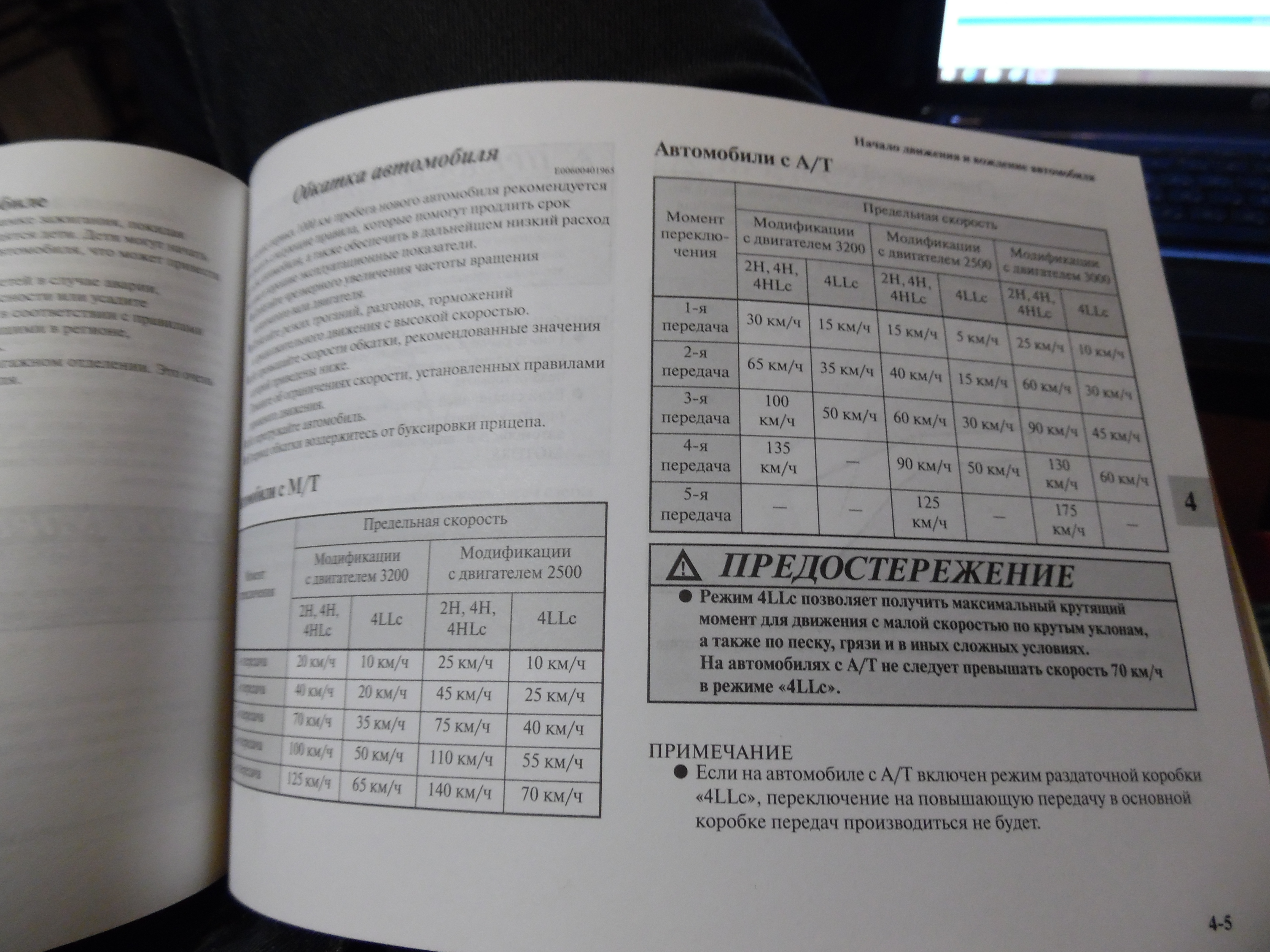

Очень сложно разговаривать с человеком, если он уперся в одну точку зрения и больше ничего не видит и не слышит. А тут даже не в точке зрения, а просто привязался к фразе, причем выдернутой из контекста рассуждений. Ну да ладно.
Что касается мануала, видимо отличия небольшие есть, у меня как у Саши SNOOPER напечатано, но как он верно заметил, на приведенных сканах, табличка, о которой я говорил, есть (на соседней странице). Так что желающий и умеющий читать и хоть немного логически мыслить поймёт о чем речь.
И еще. Все же хотелось бы, чтобы вступая в полемику с кем-то, не выдергивали фразы из контекста или приводили последнюю цитату. У нас тут получается, что-то вроде чата, и поэтому, чтобы понять о чем говорят, нужно читать весь разговор. Может тогда концы с концами сойдутся и отпадет сама необходимость что-то писать, либо если и писать, то по делу.
Ну а если скучно и хочется поболтать, то на всех форумах есть Курилка. Вот там можно писать все что хочешь и как хочешь.
По поводу отличных знаний термеха и сопромата. Не все же кончали именно технические ВУЗы. Обладать теоретическими знаниями - это хорошо, но как сказал одни известнейший классик: "Суха теория мой друг, а древо жизни процветает"(с).
За сим рассуждения свои заканчиваю и полемизировать на эту тему больше не буду.
c-cat, ты конечно очень упертый дружище, но иногда все же анализируй, что другие говорят. Может тогда и своими учениками гордиться будешь.
