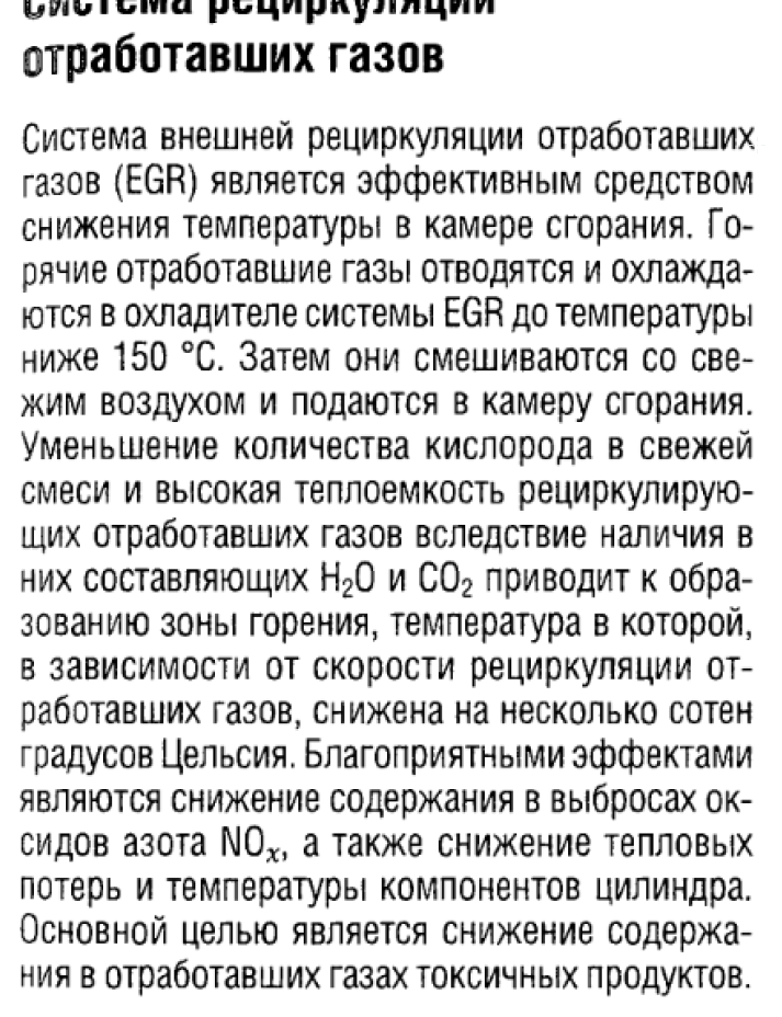

Давайте прочтем не какой-нить drive2, а Автомобильный справочник Bosch, 3-е издание.
Последний раз редактировалось winter1971 06 дек 2017, 18:52, всего редактировалось 1 раз.

Ну чего вы опять, сказано: снижается температура на фронте (факеле) горения, отдача температуры на ГБЦ не меняется.
Кислород разбавляется инертным газом, при этом молекула кислорода (окислителя) ищется дольше, так как вокруг куча молекул инертного газа, это снижает температуру фронта пламени.
Так как практически все молекулы кислорода вступят в реакцию окисления, общая - выделенная температура не изменится.
Если вы глушите егр то у вас больше кислорода, а топлива так же, просто часть несгоревшего кислорода вылетит наружу.

А давайте к автомобильному справочнику приложим мозги. И вспомним, что КПД двигателя напрямую зависит от температуры при сгорании топливной смеси. Чем выше температура, тем выше КПД. Таким образом при глушении ЕГР машина должна была бы просто взлетать (температура-то резко вырастает, а с ней и КПД). Но как-то на практике это не заметно.winter1971 писал(а):Давайте прочтем не какой-нить drive2, а Автомобильный справочник Bosch, 3-е издание.
Не множьте сущности. Задача ЕГР только в одном - снизить количество кислорода в цилиндре, чтобы его меньше осталось на образование NOx.

Видимо ты справа налево читал.oasys писал(а):А давайте к автомобильному справочнику приложим мозги. И вспомним, что КПД двигателя напрямую зависит от температуры при сгорании топливной смеси. Чем выше температура, тем выше КПД. Таким образом при глушении ЕГР машина должна была бы просто взлетать (температура-то резко вырастает, а с ней и КПД). Но как-то на практике это не заметно.winter1971 писал(а):Давайте прочтем не какой-нить drive2, а Автомобильный справочник Bosch, 3-е издание.
