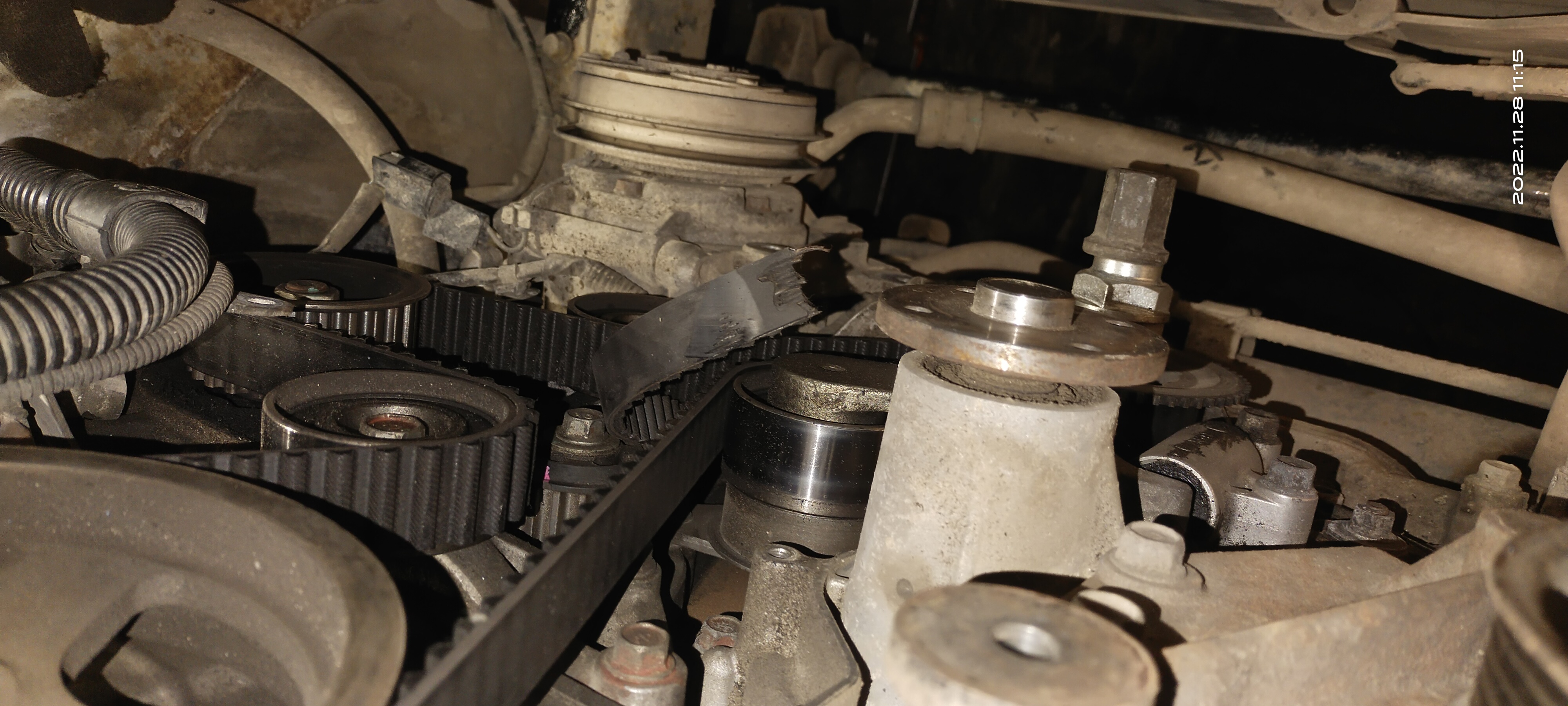

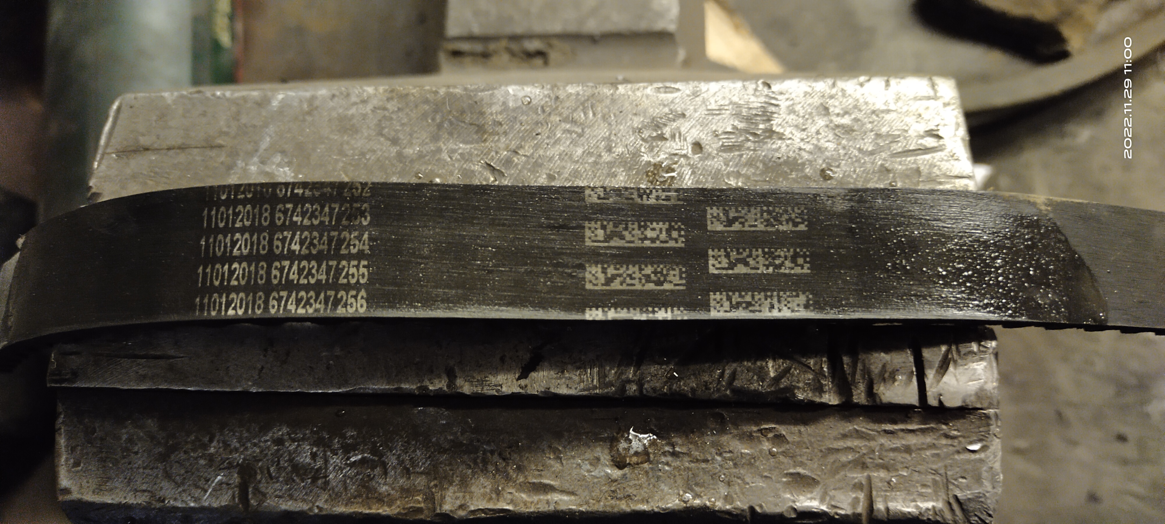

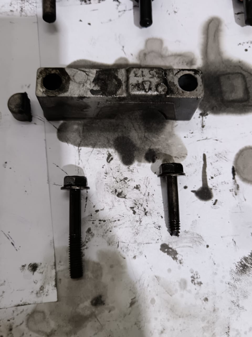

Достал РБВ. При очередной замене ГРМ обнаружился порванный гад. За 335 т.км. уже третий раз (последний раз каждые 20 т.км.подтягивал) На вид как новый ::-D: - только порван. :nezl6:
Ну его в баню - ставить больше не буду. :]:-O:

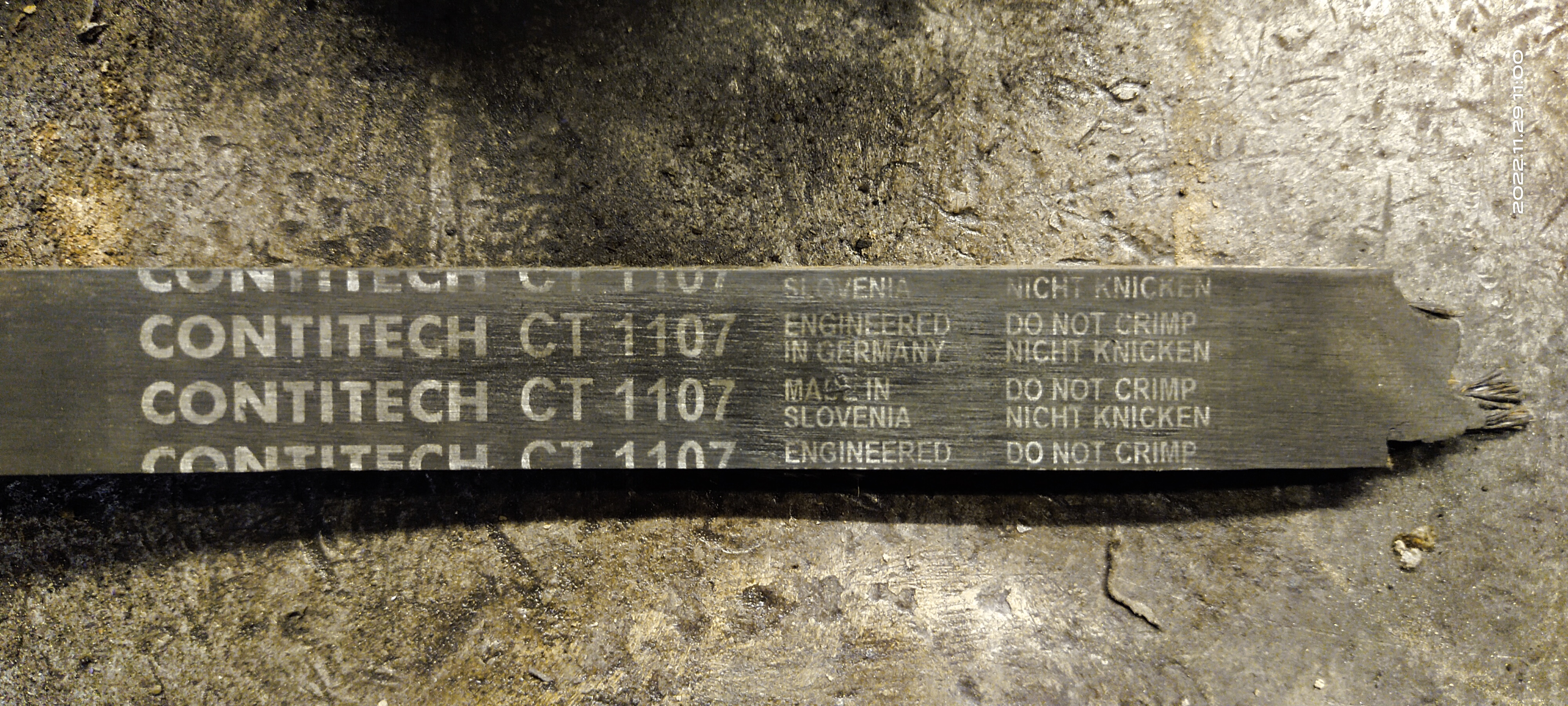

SNOOPER писал(а): Кто производитель?
Конти. Фото сделаю позже, провод от телефона в машине остался.
Раньше ставил и оригинал и Гейтс. На оригинале зубья срезало на пробеге 50 т.км., но тогда я не подтягивал его периодически....это было первый раз.

Сообщение Армеец »

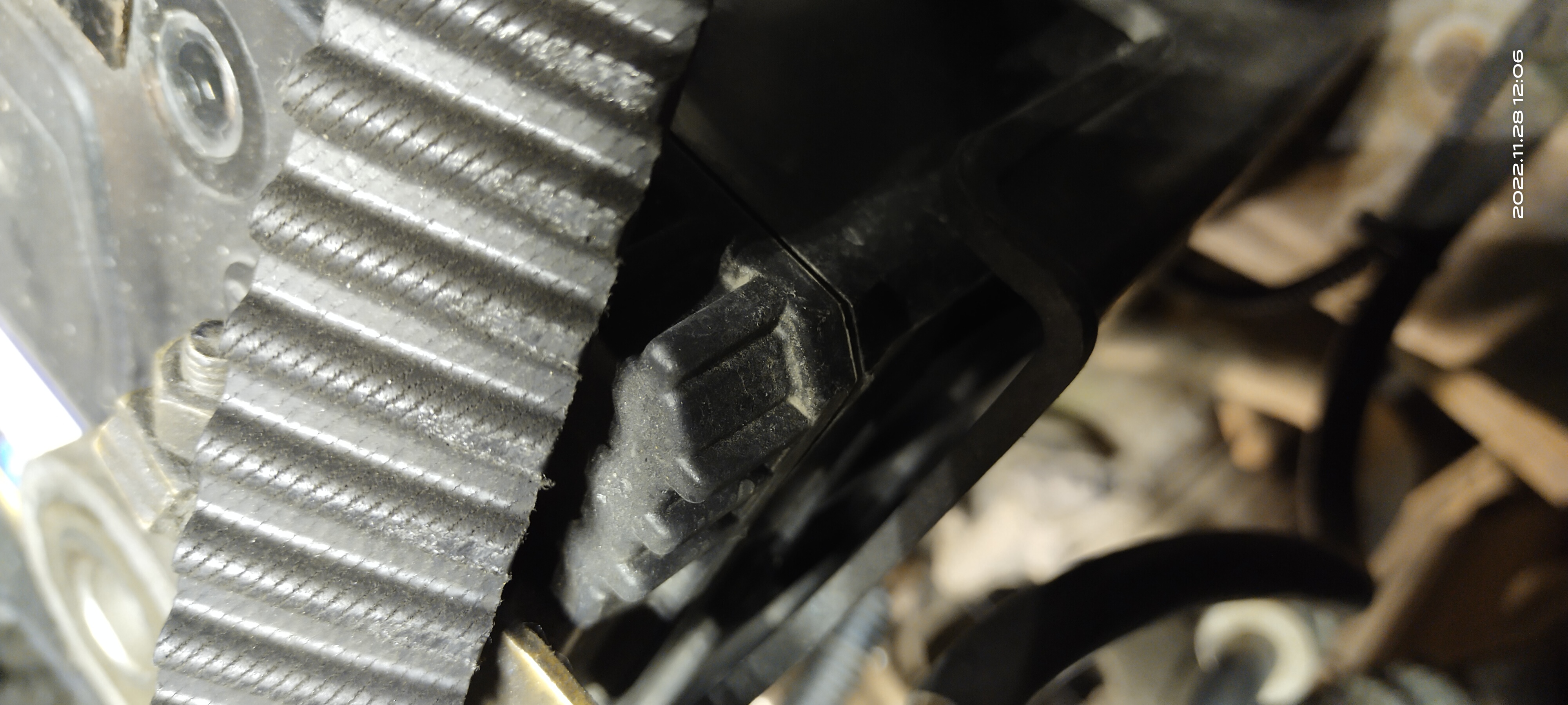

Вот фото беды нашей.
Вобщем отскочил я в очередной раз. Почти попал оборванный РБВ под ремень ГРМ. Точнее попал, но кончиком...
Это ремень ГРМ.Если внимательно посмотреть, то видно как пошла шлифовка зубьев ремня оборванным РБВ

Армеец писал(а): Вот фото беды нашей.
А почему не поставишь шторку?

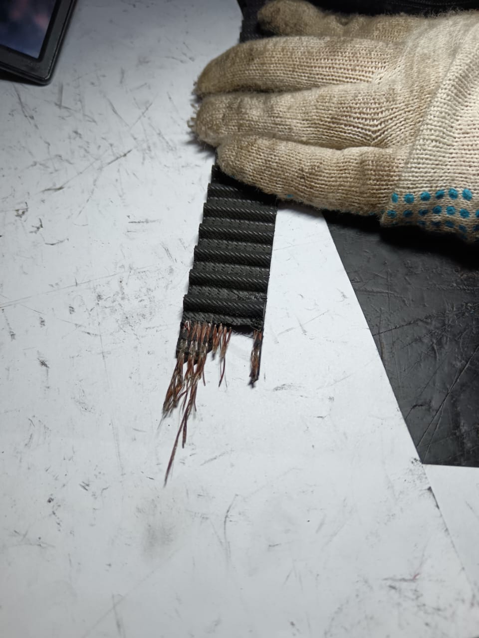

Вот и меня коснулась ,почти,беда с ГРМ.
Владелец сервиса где обслуживаюсь с нуля практически, стоит с обрывом ремня грм
на таком же точно авто. Ждет экспертизы на предполагаемый контрафакт ремня от поставщика,
замену делал сам себе и заказывал в "проверенном" месте , пробег 10000 после замены ремней.
Самое интересное,что одновременно заказал и мне комплект точно такой же,который я еще не успел поставить,лежит на складе :]:-O:
Понятно ,что желания ставить данный комплект у меня нет.
Почитав что сейчас происходит именно с ремнями по стране вопрос,кто где заказывал в последнее время и проходил более 8..10т.км.
без проблем?
Визуально,насколько смогли увидеть именно ремень грм порван.

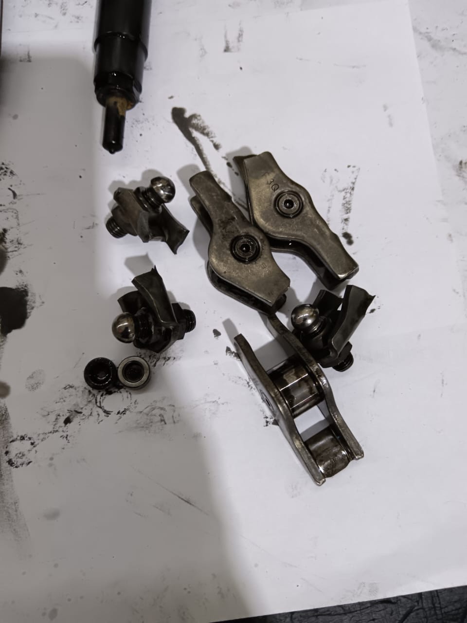

kor.den74 писал(а): 20 мар 2024, 12:00 Владелец сервиса где обслуживаюсь с нуля практически, стоит с обрывом ремня грм
ГБЦ под замену, обрыв ремня ГРМ.
Установка произведена корректно, ролики натяжитель функционируют,РБВ на месте.
kor.den74 писал(а): 20 мар 2024, 12:00 Самое интересное,что одновременно заказал и мне комплект точно такой же,который я еще не успел поставить,лежит на складе
Представители поставщика запчастей,присутствовавшие при разборе,вроде согласились забрать и мой комплект замены.
Осталось найти где купить новый комплект и быть уверенным что не контрафакт.. :nezl6:
